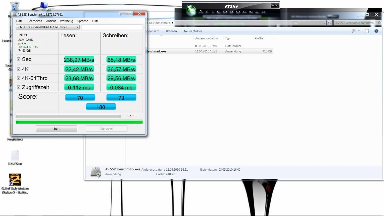

Ich habe ein EVGA 790i FTW Digital Board mit Nforce-Chipsatz, das keinen AHCI-Modus hat. Damit ich Trim und Intel Toolbox nutzen kann, muss ich die MS-Standard-Treiber installieren. Es wurde der pci-ide Treiber aufgespielt.
Nun habe ich heute die ASUS U3S5 Erweiterungskarte bekommen, für den PCI-E Steckplatz. Die Karte hat USB-3 Anschlüsse und welche für SATA 6GB, kann AHCI. Bandbreitenprobleme sollten ausgeschlossen sein, Karte steckt im 2. PCI-E 16X Slot, ich nutze kein SLI.
Meine X-25 G2 80GB läuft in dem 4K-64Test vom AS SSD Benchmark nun besser. Das Ergebnis ist aber noch immer schlechter als bei vielen Usern mit echten Intel-Controller. Ser 4k-Tst ist sogar etwas schlechter. Woran mag es liegen? Oder würde eine Neuinstallation und vorheriges löschen der Platte etwas bringen? Habe die Erweiterungskarte einfach eingebaut und die SSD angeschlossen, Windows 7 hat den Treiber automatisch installiert.
Macht es soviel aus die Platte mit dem einen speziellen Tool zu formatieren (Namen entfallen)?
Anbei 2 Bilder, einmal über den NVIDIA-Controller und dann über die Erweiterungskarte angeschlossen. Toolbox wurde heute schon eingesetzt, wird nicht besser.

Jetzt muß ich auch mal mein Ergebnis hochladen. SSD läuft auf einem
Lenovo X60s Notebook. Ich bin mit der subjektiven Geschwindigkeit Sehr
zufrieden. Der Benchmark könnte aber, glaube ich deutlich besser ausfallen.
Betriebssystem ist übrigens Win7/32.

Hiho,
das ist ziemlich gleich mit meinem T60p und der 160GB Intel. Ich hab etwas über 260 Punkte im ASS Benchmark.
Grüße
Jürgen
@jumas
Vielen Dank.
Wird dann wohl am Notebook liegen. Aber die alte mechanische Platte kommt mir da nicht mehr rein. Ich dachte ich hätte auf einmal ein Hochleistungs-Notebook der neuesten Generation bekommen.
Viele Lenovo Notebooks sind auf ~150MB/s limitiert.
Bei kleineren Dateien muss man generell mit einer niedrigeren Performance bei Notebooks rechnen.
Das Ergebnis finde ich ziemlich gut für ein Notebook (insbesondere 64 Thread).
