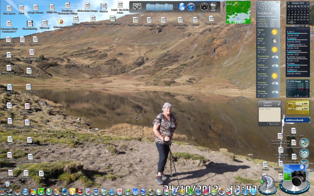

Hallo Spezialisten,
seit 2 Tagen sind alle Icons auf meinem Bildschirm gleich, und zwar so ein Quadrat mit 3 Punkten.
Auch wenn ich erneut auf dem Bildschirm eine Verknüpfung erstelle ist das richtige Icon beim ziehen mit rechter
Maustaste erkennbar, doch danach ist auf dem Bildschirm wieder nur das gleiche 3 Punkte Icon zu sehen.
Ich bitte Euch um Hilfe, damit mein Bildschirm wieder gewohnt bunt ausschaut.
Danke Euch im Voraus
Heinz vom Bodensee

Ein Screenshot wäre hilfreich ;)
Dieses "Bild" sagt in denn meisten fällen nur aus, das der Pfad nicht mehr stimmt oder es für die Verknüpfung kein icon gibt usw. in deinem Fall trifft wahrscheinlich aber beides nicht zu, da tippe ich eher auf Viren und andere Schadsoftware, da es ja wirklich bei jedem icon der Fall ist.
Schonmal einen Virenscan durchgeführt? Was für Antivirensoftware werkelt bei dir?
Wenn du auf so ein icon klickst, öffnet es ganz normal das Programm oder kommt eine Meldung?
