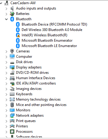

Hallo wackaman,
bin auf deinen Thread aufmerksam geworden, weil ich ein ähnliches Problem habe.
Bei mir ist auch eine Intel 7260AC verbaut, jedoch ist bei 7 MB/s Feierabend, obwohl bis zu 25 MB/s drin sein müssten. Bei meinem Inspiron 17SE ist die gleiche 7260AC verbaut, und da habe ich keine Probleme (25 MB/s). Dies war tatsächlich P&P. Nur beim Alienware will er nicht so richtig! Habe auch massive Probleme bei der Installation des Treibers gehabt, und so richtig schön sieht das immer noch nicht aus, s. Screenshot! Habe bereits auch die Powersave-Funktion aus dem Treiber herausgenommen, ohne eine Veränderung.
Evtl. weißt du noch etwas, was mir weiterhelfen könnte? Ggf. wie man den Konflikt im Gerätemanager beikommen könnte?
Dank dir schon mal für deine Aufmerksamkeit!
