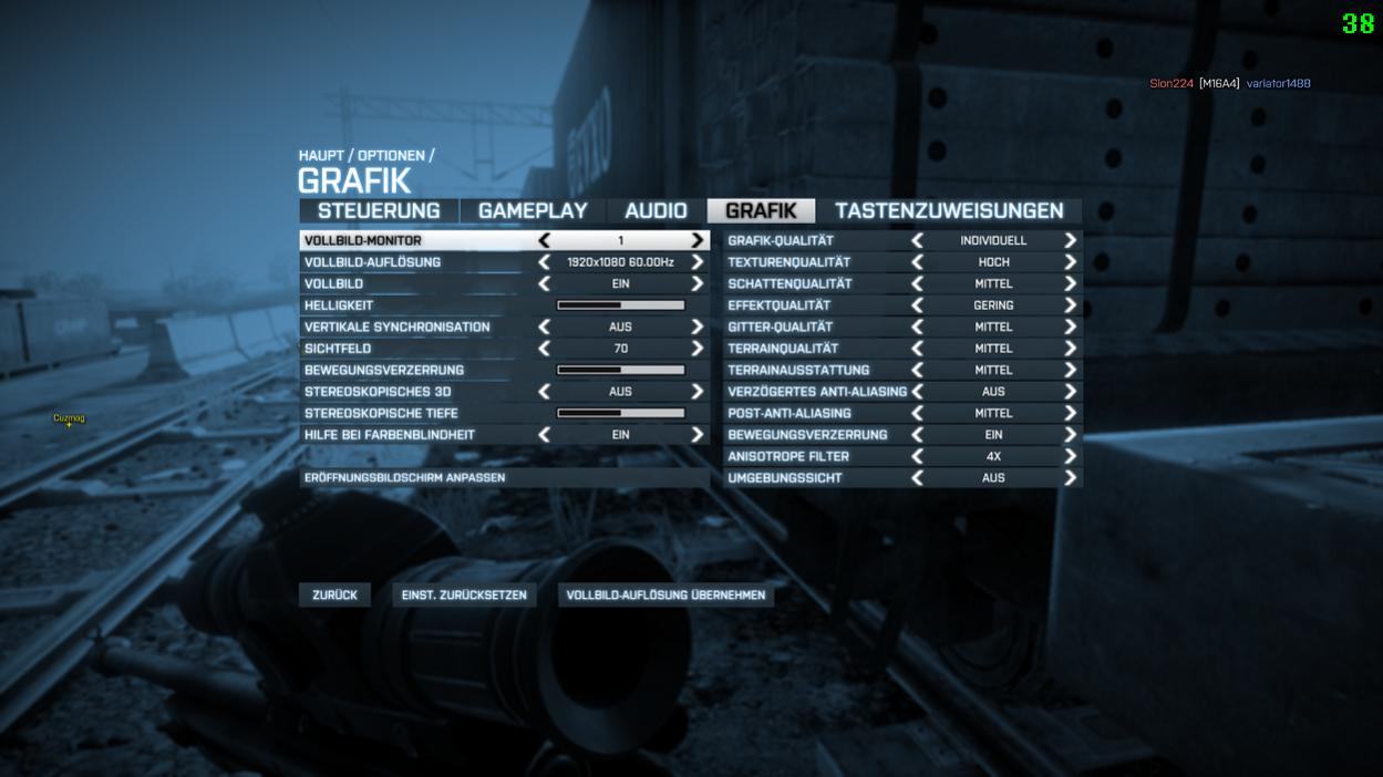

Hallo, wie der Titel schon beschreibt geht es um mein Problem bei meinem PC. Und zwar fallen meine FPS in Battlefield 3 Gta IV Assassin's Creed 3 League of Legends nach 10 oder 20 Sekunden von 60-45 auf 20-10 für eine ähnliche Dauer. Weiß nicht mehr weiter was ich tun soll. Mein System und Screenshots habe ich im Download Anhang gestellt. Was ich probiert habe:
1. Grafikkarten und Prozessor Kühler säubern
2. Alte/neue Treiber installiert
3. Einstellungen geändert
4. CPU übertaktet ( Hatte danach sehr unstabile Framerate ist sehr stark von 20-30 und dann kurzzeitig immerwieder zu 0 geschwankt.
5. Grafikkarte übertaktet. Habs Probiert ohne unterschied egal mit welcher Einstellung via AMD OverDrive. ( Weiß nicht wie man Die Grafikkarte in den Hochleistungsmodus bringt. Gegoogelt hab ichs auch schon :confused:
6. Prozesse deaktiviert. Priorität auf hoch gestellt ohne jeglichen Erfolg.
7. Razer und iObit Gamebooster ausprobiert.
8. Parken der Kerne Deaktiviert.

welche ingame-Einstellungen hast Du bei den Spielen?

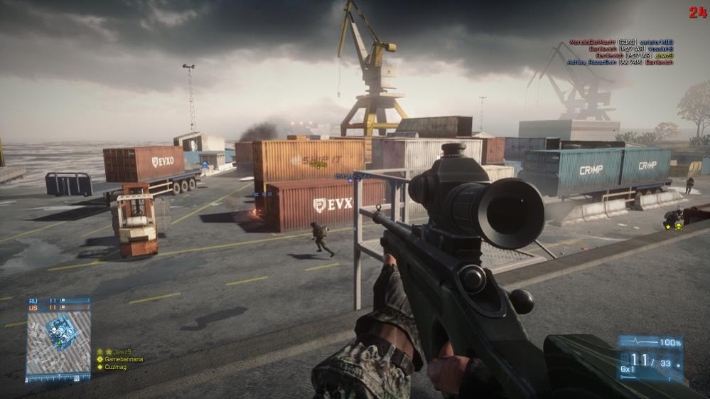

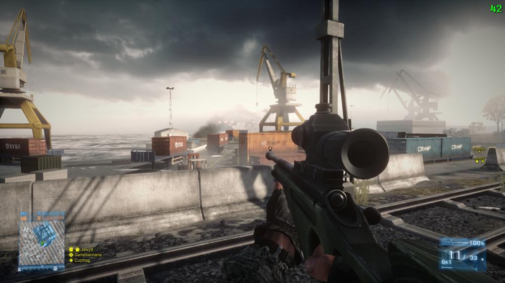

Erstmal danke für die schnellen Antworten. Ich habe zwei Screenshots von den Temps gemacht bei dem ersten hatte ich 66 FPS und durchschnittlich 60 im Fenster Modus. Beim zweiten dropte die Bildrate von 60 auf 20. Die Temperaturen blieben jedoch fast gleich. Nur die Auslastung stieg während den drops. Bei meinem System steht ich hätte 7,96 GB Arbeitsspeicher installiert. Leider weiß ich nicht welcher Kühler für mein CPU zuständig ist, ich würde mal auf den in der Mitte tippen ^^ .
Also zur Antwort von Pirate komm ich nicht ganz mit. Die temperatur meines Mainboards ist doch ok? Und wenn ich Mohikaner lese denk ich nur ich sitze in der Tinte mit dem Brett. Als ich meine intigrierte GraKa, die HD 7560D benutzte hatte ich keine drops dafür aber bei Battlefield 3 und anderen neueren Spielen sehr schlechte FPS. Wenn ich mich genau erinnere waren die bei 15-20 bin mir aber nicht sicher. Bei League of legends lagen die Frames bei 120 am Spawn und 30 auf der Lane. Bei der HD 6670 besaß ich am Spawn um die 180 mit höheren Einstellungen, auf der Lane rund 80 bis 90 und dann als die drops kamen waren es nur noch 30-25.

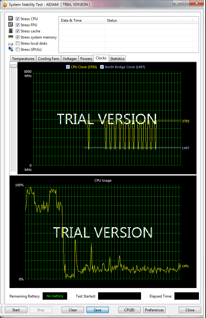

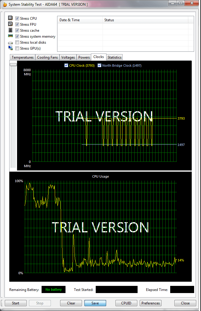

Funktioniert nicht. Kann es nicht wirklich testen weil mein Pc dann so stark hängt das sich die Maus nicht bewegen lässt und werde außerdem von PunkBuster gekickt. Trotzdem hier mal der Screenshot
Geh mal auf den Clocks Tab. Hast du mal probiert, ob es mit anderen Spielen funktioniert?
Du solltest aber entweder nur ein Spiel testen oder den Stabilitätstest machen, nicht beides gleichzeitig.
Hab es jetzt mal getestet während dem Spielen. Meine CPU Taktrate fällt bei den Drops und die "North bridge clock" bleibt immer gleich. Hab jetzt ein Stück vom Idle zustand aufgenommen. Keine Einbrüche in der Taktrate im Idle, liegt wahrscheinlich irgendwie an throttling. Gibts dafür ne Lösung?
Mir würde sonst nix einfallen. Über den Taskmanager sehe ich halt das meine CPU Auslastung bei 100% meist bei den Drops ist. Hab leider keinen Plan ob das zusammenhängt.

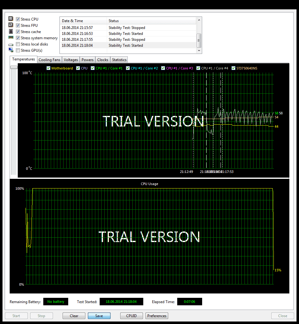

Kurtzes Update: Mein CPU Wird so 61-62° heiß und dann während dem drop nur 49° dann geht es wieder hoch und dropt wieder. Ist 60 ° Jetzt viel oder geht das alles noch fürs Zocken?
Im Idle Zustand sollten die Taktraten sinken um strom zu sparen. Von daher bringt ein Bild davon nicht so viel. Aber wenn du schreibst, dass die Taktraten unter Last gleichzeitig zu den FPS Drops fallen, dann spricht das schon sehr für Throttling. Throttling entsteht durch eine zu warme CPU. Denke, dass 62°C aber noch im Rahmen sind. Wie hoch sind denn die Kerntemperaturen? Die sind aussagenkräftiger.

Werde nach den Temps für die Kerne mal nachschauen. Das Energie-Schema ist auf Höchstleistung - weiß wieso im Idle die Taktrate so hoch ist ( Minimaler Leistungszustand des Prozessors: 100% ) hatte ich zum testen mal geändert. Ich denke ich sollte es mal auf 10% Stellen für den Idle oder so - Im Bios gibts sowas wie c6 An-Aus = Nix geändert sowas wie Amd costum Pstate configuration und so weiter. 62° Sollte wirklich noch im Ramen sein. Werde jetzt mal nach der Wärmeleitpaste nachschauen und den Kühler Ab und Auf montieren.
Dat bröckelt und klebt. Ich sollte mir mal ne Paste kaufen und nochmal drüber streichen denn diese Weiße obere schicht ist echt schon halb weg. Trotzdem warum sollte mein CPU bei 62° Throtteln wieso ist das so ? Kann man das nicht einfach ausschalten ? Werde mir ne neue Paste kaufen. Kühler sitzt ok. Hab mal gegoogelt finde aber keine möglichkeit throtteling abzuschalten :(
Throttling kann man nicht abschalten, weil es die CPU vorm Hitzetod rettet. Du musst also für eine bessere Kühlung sorgen. Probiers erstmal mit einer neuen WLP. Ansonsten ein neuer CPU-Kühler oder Gehäuselüfter.
