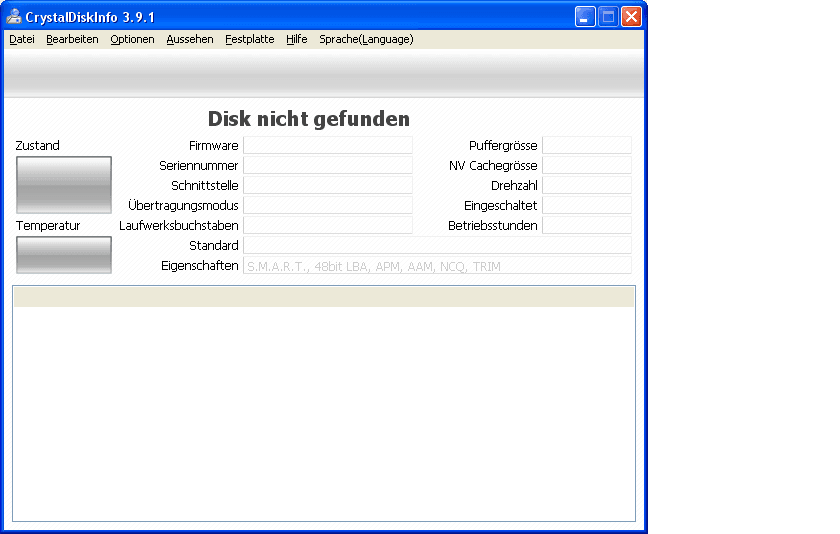

Thanks für den Tipp :)
Aber funktionieren tuts auf dem Ga-MA78G-DS3H nicht :(

Dann schau doch mal in den Sammelthread für das Board!
Hab da mal ahci eingegeben, aber über dieses Prob nix gefunden
