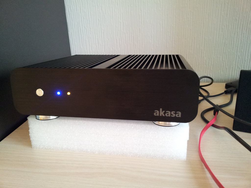

Habe das für mich von innen mit Klebeband gelöst, in dem ich einen stecknadelgroßen Punkt über der LED eingestocken habe. Sieht megaedel aus.
Das Euler ist so ein tolles Gehäuse, da frickelt man doch nicht so unprofessionell herum ... abkleben ... Stift ... :)

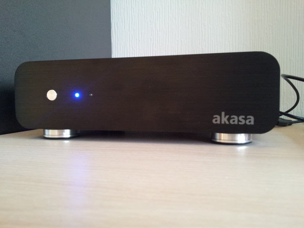

Ich habe bei mir jetzt Final (jetzt darf er ins Wohnzimmer unter den Fernseher) die LED's mit Widerständen gedimmt. Habe jeweils die Leitung aufgetrennt und einen Widerstand mit 1,8 Kiloohm eingelötet und dann sauber mit Schrumpfschlauch isoliert. Die blaue PW LED könnte noch etwas dunkler sein, die orange HD LED ist meiner Meinung nach jetzt perfekt.
Was mir gefehlt hat waren Füße für das Gehäuse. Natürlich, das Gehäuse ist dafür designed an die Vesa Halterung des Monitors zu kommen.
Ich habe mir die PC Füße von Lian Li (35mm Durchmesser) bestellt, Löcher in die Bodenplatte gebohrt und die Füße mit den original Schrauben montiert. Diese sind gerade lang genug um die Füße zu befestigen und nicht in die Nähe des Mainboards zu kommen.
