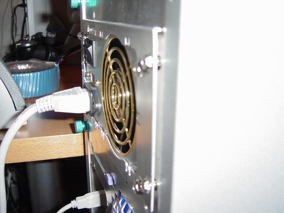

Es macht Probleme. Der Platz ist extrem knapp. Milimeterarbeit. Ich hab ein CS-601 und hole mir den HTF2-DUAL. Der hat ähnliche ausmaße.
ABER:
Du kannst bei einem CS601 das Netzteilnach draußen schieben, sodass es hervorsteht. Dann hast du kein Platzproblem mehr.
Einfach die Blende Vom Nt und dem GEhäuse lösen, und das NT rausschieben. Passt auf den zehntel milimeter genau.
Hier ein foto:

Stimmt es ist eine verdammt enge Kiste einen Evo240 in einen CS601 zu bekommen aber es ist machbar... Ich hatte die Frage vor einiger Zeit auch hier im Forum gestellt und insgesamt hab ich einige nette Lösungen präsentiert bekommen...
Am einfachsten ist wohl die Netzteilverschiebemethode... Am besten gefallen tut mir die Variante in dem der Radi ins Seitenteil gebastelt wird - zur not könnte man den Radi auch in die Front vom CS basteln... Wenn du Bilder suchst solltest du dich auch mal im AC Forum umschauen... Da kannste auch mal sehen wie eng das wird... Aber was wäre ne WaKü ohne Herausforderungen ? Eben :d Langweilig... Ich bin jedenfalls auch mal gespannt ob ich das so hinbekomme wie ich's mir vorstelle *ungeduldigaufseinenradiwartentut*

Notfalls kannst du das Netzteil auch noch etwas tieferlegen, ist aber verdammst viel Arbeit. Ich werde die Netzteilverschiebemethode benutzen, ´wenn ich meine Teile in ca 2 Wochen bekomme :fresse:
