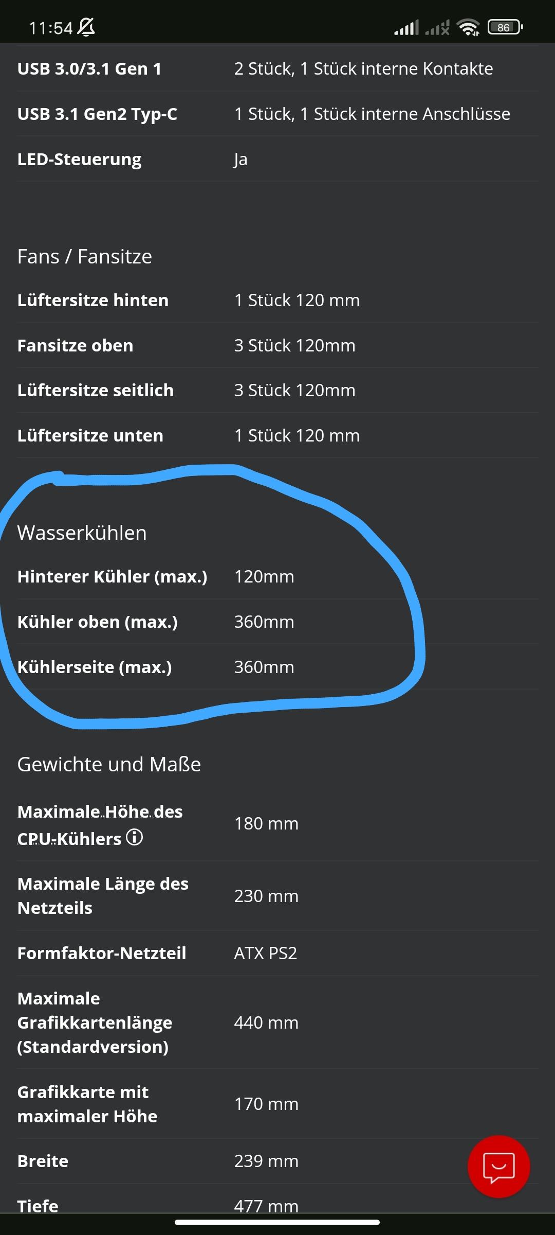

Wenn aber in der Gehäusebeschreibung (wie auf dem Bild) Kühler oben: 360 mm steht, würde die AIO ls720 mit dem Radiator von 402 mm wohl nicht rein passen, oder?
Ich möchte mir nämlich nicht ein Gehäuse kaufen und dann beim Einbau feststellen, dass der Radiator nicht rein passt.

Doch, genau die passt. Es werden die Radiatorgrößen, in dem Fall 360mm angegeben. Also ein 360mm Radiator passt.
Was für ein Gehäuse ist es denn?

Im Normfallfall sind in den angegebenen Radiatorgrößen bei Gehäusen die zusätzliche Länge der Kammern auf beiden Seiten des Radiators mit berücksichtigt, wegen denen ein Radiator länger ist als die Lüfter die auf ihm montiert sind.
Mein Lian Li O11D Mini kann im Deckel drei 120mm Lüfter aufnehmen und ist vom Hersteller auch für nen 360mm Radiator im Deckel freigegeben, das Schwestergehäuse O11 Mini Air kann im Deckel zwar auch drei 120mm Lüfter aufnehmen, ist wegen der verringerten Länge des Gehäuses aber nur für maximal 280mm Radiatoren im Deckel freigegeben. Die Anzahl an Lüftern einer bestimmten Größe, die man an einer bestimmten Seite des Gehäuses montieren kann sagen also nur bedingt etwas darüber aus welche Radiatorgröße maximal passt. Wenn ein Gehäusehersteller angibt, dass an einer bestimmten Stelle im Gehäuse ein Radiator einer bestimmten Größe passt, dann würde ich auch annehmen, dass das so stimmt.
