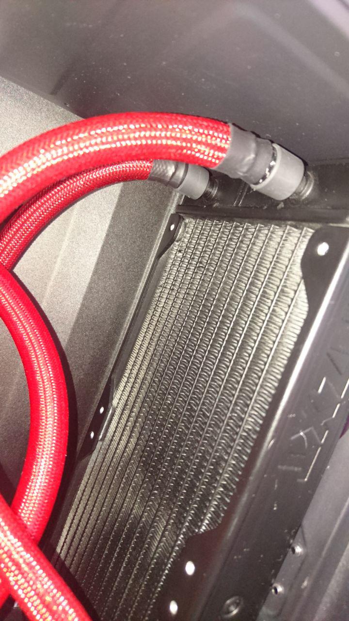

Ich hab seit ner Weile nun meine low budget custom WaKü am Laufen und das passt soweit auch alles.
Jetzt möchte ich noch die GraKa mit einbinden und bei diesem Schritt am Besten noch die 8mm-Schläuche des ehemaligen AIO-Radiators ersetzen.
Geht es einfach so ohne weiteres, die integrierten Klemmanschlüsse abzusägen und dann dort Gewinde neu einzuschneiden oder wird das nix?
Mangels Kenntnis, wie der Radiator aufgebaut ist, möchte ich ungern hinterher feststellen, dass ich irgend eine Kammer oder weiteres damit beschädige.
Der Radiator ist von NZXT und aus Aluminium.
Sowas schon mal jemand gemacht?

Lass es lieber bleiben und investier dein Geld in einen Radiator, die meisten umbauten am Radiator gehen schief.
Aluminium ist sehr weich und dann ein Gewinde schneiden bei ca. 2-3mm Materialstärke wird sicher nicht gut gehen.
Zumal es fraglich ist ob Du damit beide Komponenten gut und leise gekühlt bekommst.
Was für Hardware soll denn damit gekühlt werden und welche Größe hat der Radiator?

Meist geht das nicht, weil die Wandstärke der Kammern am Radiator zu dünn ist um ein tragendes Gewinde zu schneiden. Was aber immer geht ist ein kurzes Stück 8mm Schlauch und dann auf deinen Wunschschlauch zu adaptieren. Sicher nicht schön, aber zweckmäßig ;)

Ein Adapter könnte Dir helfen, quasi von dem Original-Schlauch dann auf eine ganz normale Größe.
Dann müsstest Du auch nicht am Radiator herum basteln.
Ja, das hab ich auch schon nachgeschaut. Macht das Ganze halt unschöner. Ich überlege immer noch. Wenn ich die Anschlüsse mit Gefühl anziehe, müsste es eigentlich gehen. Je nach Wandstärke eben - und die ist unbekannt, bis ich auf mache.
Vielmehr Bedenken hab ich, ob darunter direkt ein "Röhrensystem" oder ähnliches ist, welches dadurch beschädigt werden würde. Jayz2cents hat mal einen Radi aufgesägt, aber nicht an der Anschlußseite leider.

Anbei mal ein Bild von dem Teil.
Denke, dass ich wohl die Methodik "Schlauch in Schlauch" machen werde.
Habe gestern den zweiten Radiator verbaut und auch die GraKa unter Wasser gesetzt und nach kurzen Stresstest/Benchmark läuft das auch so schon gut. Da ist mir dann das Risiko zu hoch.
PS: Das Sleeving bzw. die Enden sitzen normalerweise sauber abschließend. Hatte dafür gestern nach dem ganzen Gemodde aber keinen Nerv mehr, das wieder zu korrigieren.

Neee.... das ist doch noch im Originalzustand! Lediglich mit rotem Sleeve über die Schläuche.
Das muss noch anders. Die AIO Schläuche haben gerade mal 6mm ID und das merkt man schon - gerade beim Befüllen z.B.
