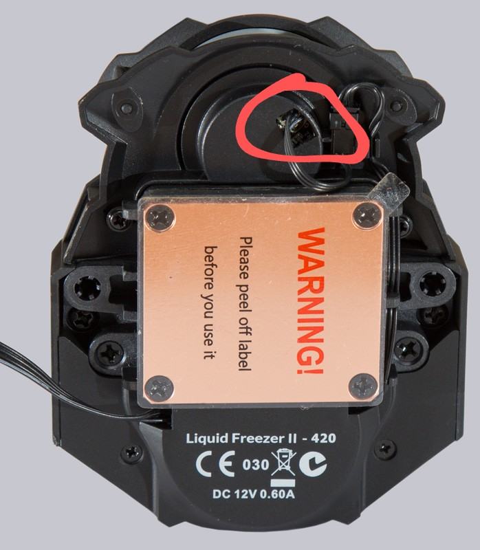

Hi akrapovic.
Ich hab die 420 arctic und versuche Mal deine Fragen zu beantworten:
1. Der Mini-Lüfter nervt viele und ich möchte es besonders leise haben. Kann der kleine Lüfter irgendwie abgeschaltet werden?
Ja. Der lüfter ist einzeln gesteckt und kann abgezogen werden. Offen gestanden aber unnötig. Pumpe, minilüfter und die 3 fans werden zusammen über ein PWM Signal geregelt und das ist eigentlich so gut abgestimmt, das keine der einzelnen Komponenten heraussticht. Weiß also nicht wen der Lüfter warum nervt, außer die Leute lassen sie Pumpe+Lüfter eben bei 100% laufen und Regeln ihre Lüfter separat. Ich hab alles an einem PWM Anschluss und das funktioniert gut.
Bild dazu:

3. Pumpe und Lüfter sind eine Einheit. Sowiet ich weiß soll die Pumpe aber immer auf 100% laufen und nur die Lüfter angepasst werden. Kann man beim Arctic das trennen?
Sieht oben: du kannst den sowohl den kleinen quirl abziehen als auch die Lüfter am Radiator separat anschließen. Dann würde dein PWM Signal nur die Pumpe regeln. Dieses Modell ist auch definitiv regelbar und nimmt dadurch auch keinen Schaden. Custom Loops baue ich schon lange nicht mehr, aber früher gab es tatsächlich Pumpen die nur konstant 12V laufen mussten und sonst schaden genommen haben. Als silent-freund hab ich sowas aber immer gemieden und regelbare Pumpen verwendet.
Hier ist es durch den Hersteller sogar ausdrücklich so vorgesehen per pwm mitgeregelt zu werden. Also keinen Grund es nicht zu tun.
