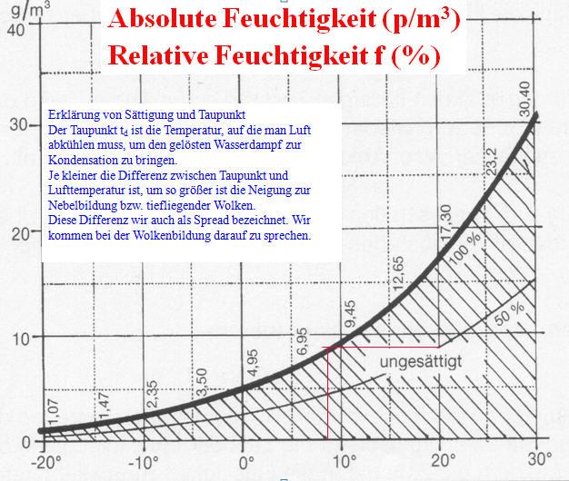

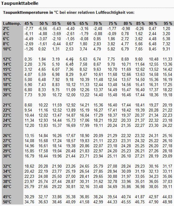

Zur Kondensationproblematik:
Beispiel 1: 20° Raumtemperatur, 55% Luftfeuchte (da Winter + Heizung ohne Raumluftbefeuchter):
Taupunkt liegt bei 10,7°C
d.h. sobald der Schlauch an der Außenseite weniger als 10,7°C hat, gibt es Kondensation...
Beispiel 2: 20° Raumtemperatur, 70% Luftfeuchte :
Taupunkt liegt schon bei 14,4°C
d.h. alles unter 14,4°C=nass...
ergo die Schlauchaußenseite kann ~15°C nicht unterschreiten.

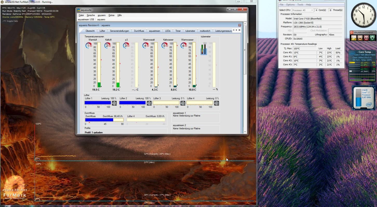

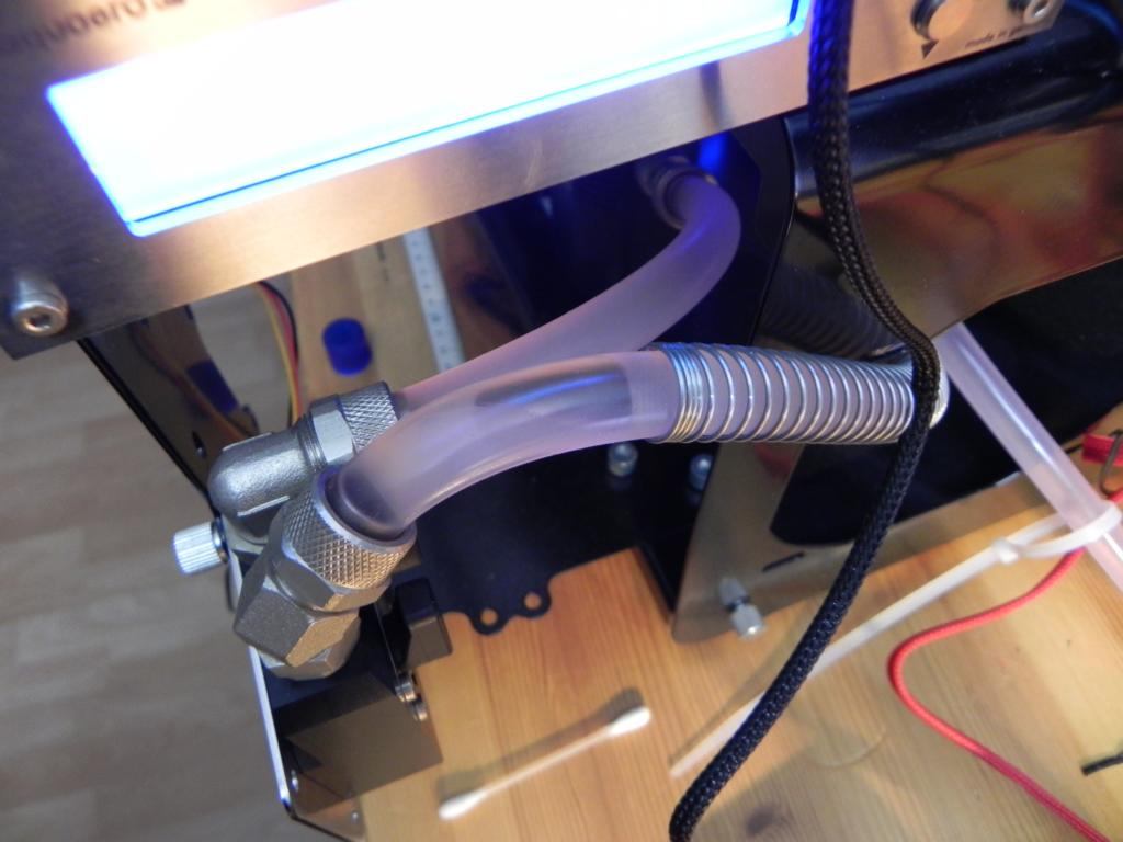

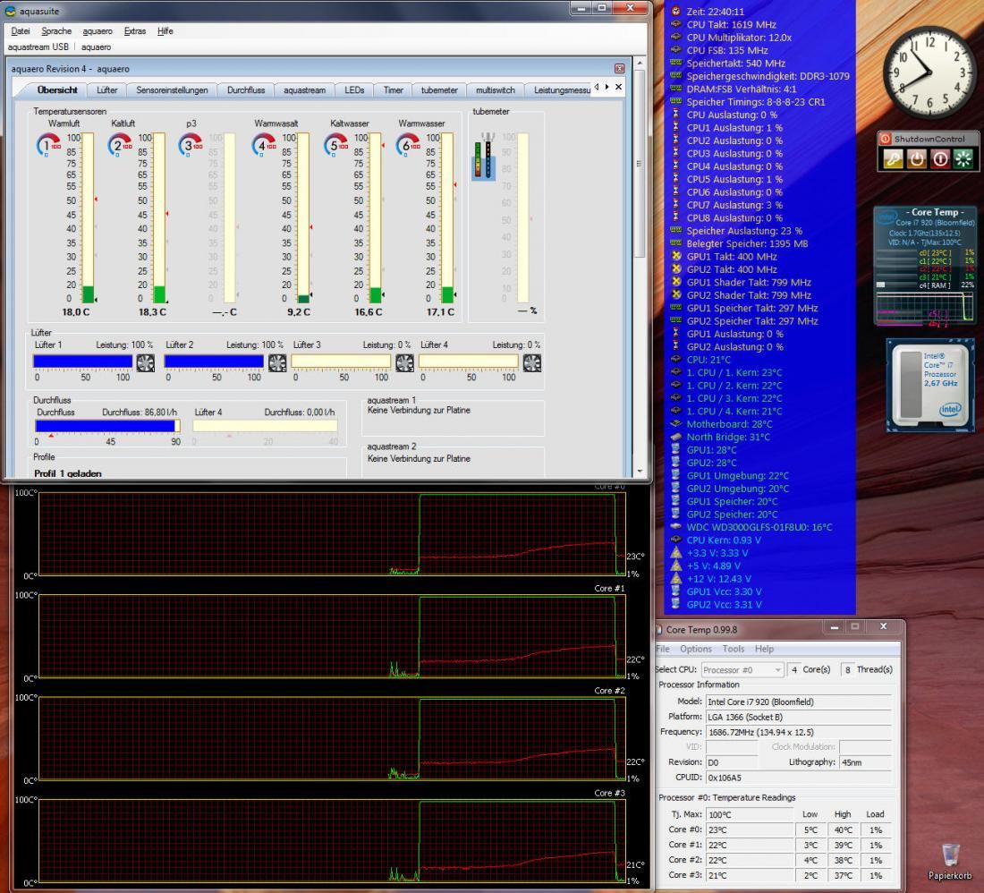

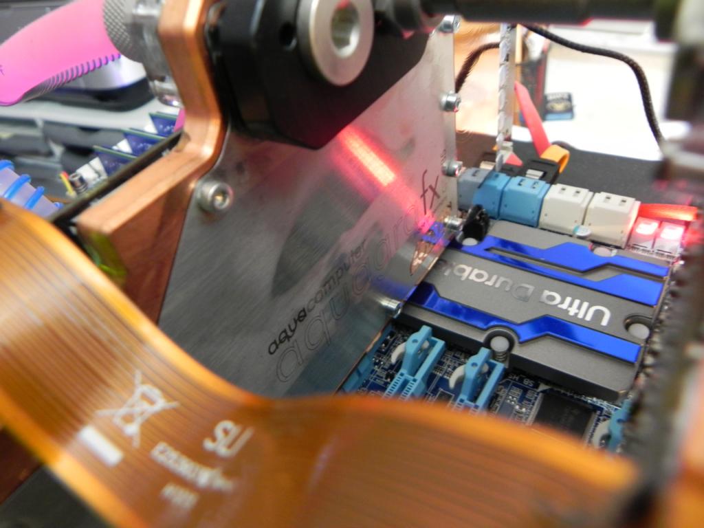

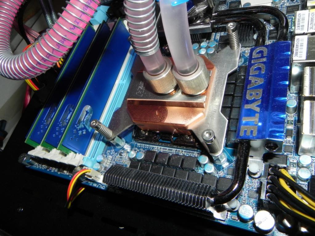

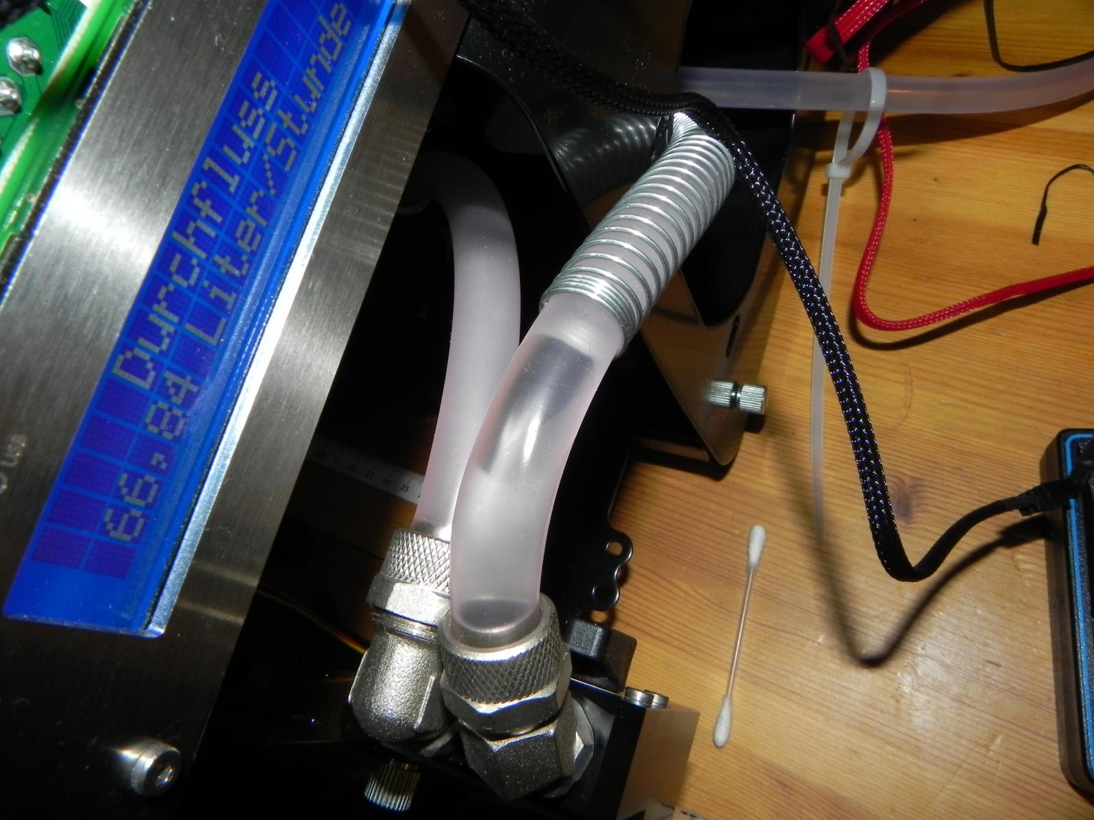

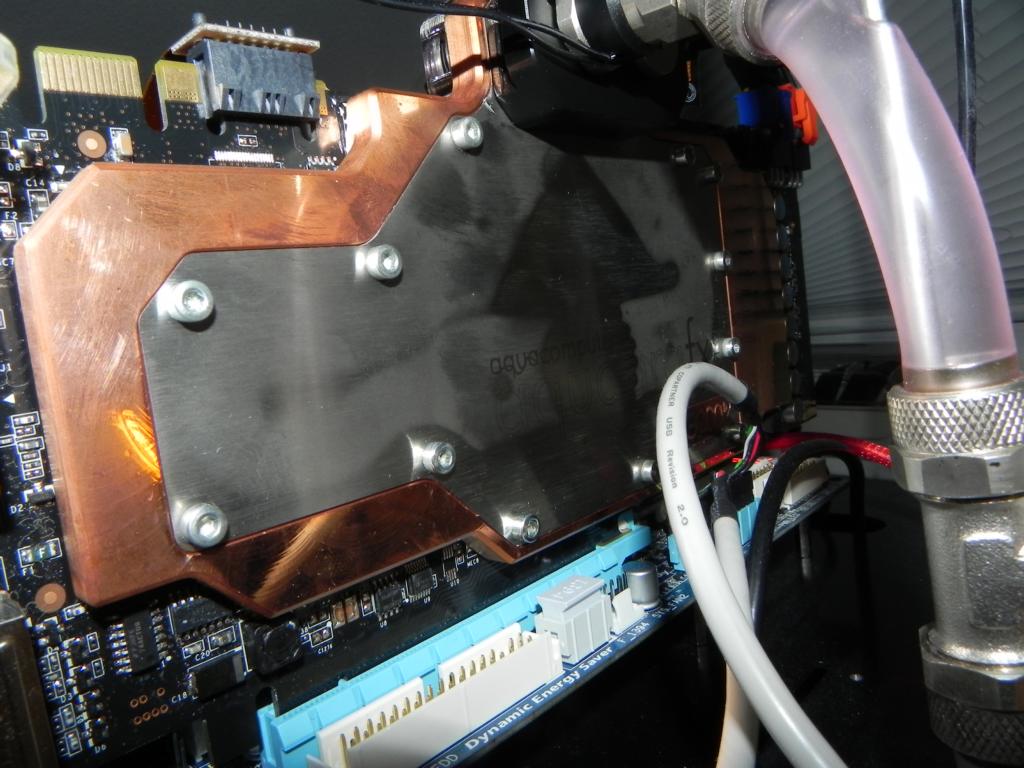

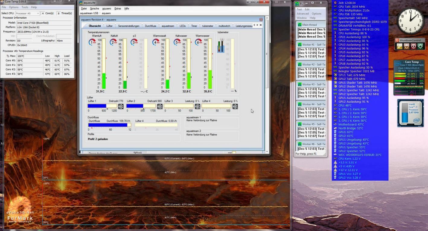

Also habe ich mal kurz die Schläuche zu meinem AquaComuter Airplex Revolution um 1,50 m verlängert und das Teil auf die Fensterbank zu Schnee und "Arsch kalter Luft" gestellt und eine 3/4 Stunde werkeln lassen.
Schon interessant, was sich da tut.
1) Bei der trockenen Zimmerluft (22°C; 50% rel. Luftfeuchte) kondensierte der Wasserdampf ab ca. 7°C auf der Kaltwasserseite an den Schläuchen (dachte erst die Temp Anzeige spinnt und es sind schon Eiskristalle unterwegs, waren aber feine Wassertröpfchen).
2) alles aus Metal auf der Kaltwasserseite hatte schon eine feine Wasserschicht.
3) Als dann auch auf der 2. GTX 285 im Idle das Wasser anfing zu kondensieren habe ich mal einen Screenshot gemacht und dann Furmark angeworfen. Dabei konnte man sehr gut die Kühlerstruktur sehen, die das Kondensat wieder verdampfen lies.
Temp der Grafikkarten mit Furmark: 30 und 32°C, CPU 8-10°C, nur der beschäftigte Kern hatte 15°C.
Nach Abschalten des Furmark gingen die CPU Kerntemperaturen auf ca. 3-5°C zurück und die der Grafikarte auf 20°C. Da der Durchfluß langsam kleiner wurde habe ich den Kühler wieder reingeholt, weil ich ein Zusetzen der Rohre im Kühler befürchtete.
Auf dem HK 3.0 war inzwischen auch Kondensat - einen Teil davon habe ich mit dem Finger zu einem Tropfen zusammengeschoben.
Klar, jetzt werden einige sagen, mit einem AGB wäre es nicht so schnell gegangen. Aber ich hatte ja nicht so viel Zeit. Und selbst meine Test-Hardware (i7 920; GA X58A-UD7 und 2 MSI GTX285) ist mir ehrlich gesagt zu schade um durch unkalkulierbaren Frost und daraus resultierender Wasserkondensation im Dauerbetrieb gekillt zu werden.

Der letzte Screenshoot: Furmark und Prime bei ca.22°C Lufttemperatur : Die eine GPU wird dabei 63°C. Mit der sehr kalten Kühlmedium wird die GPU extrem gut gekühlt.

1.meine wohnung
2.es geht hier um eine minderung von max. 10 grad ! also alles easy"
3. kenn ich nicht...whats that?
Zu Deiner Information: Die Taupunktkurve.
Trägt man die Werte in einer Tabelle auf, hat man die Taupunkttabelle...:coolblue:
vielleicht finde ich die auch noch...
voila
