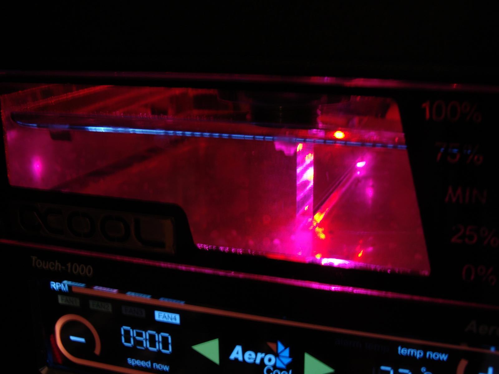

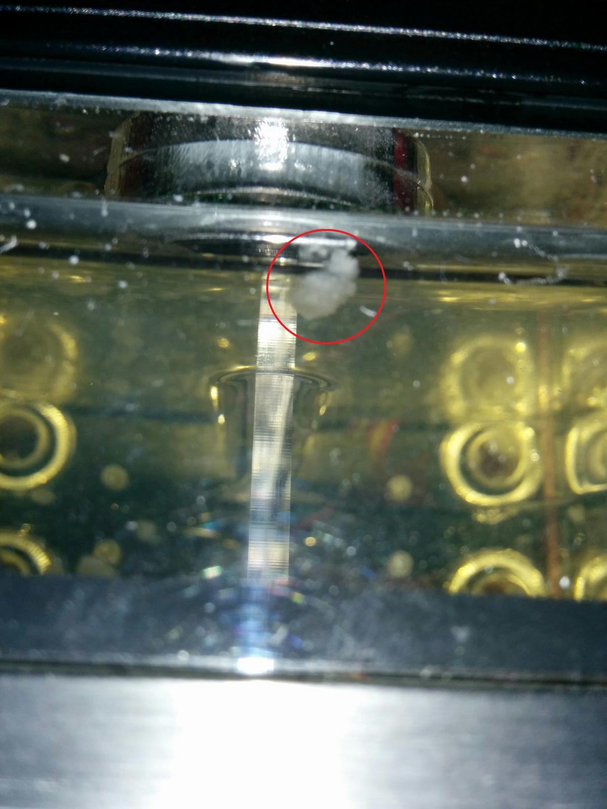

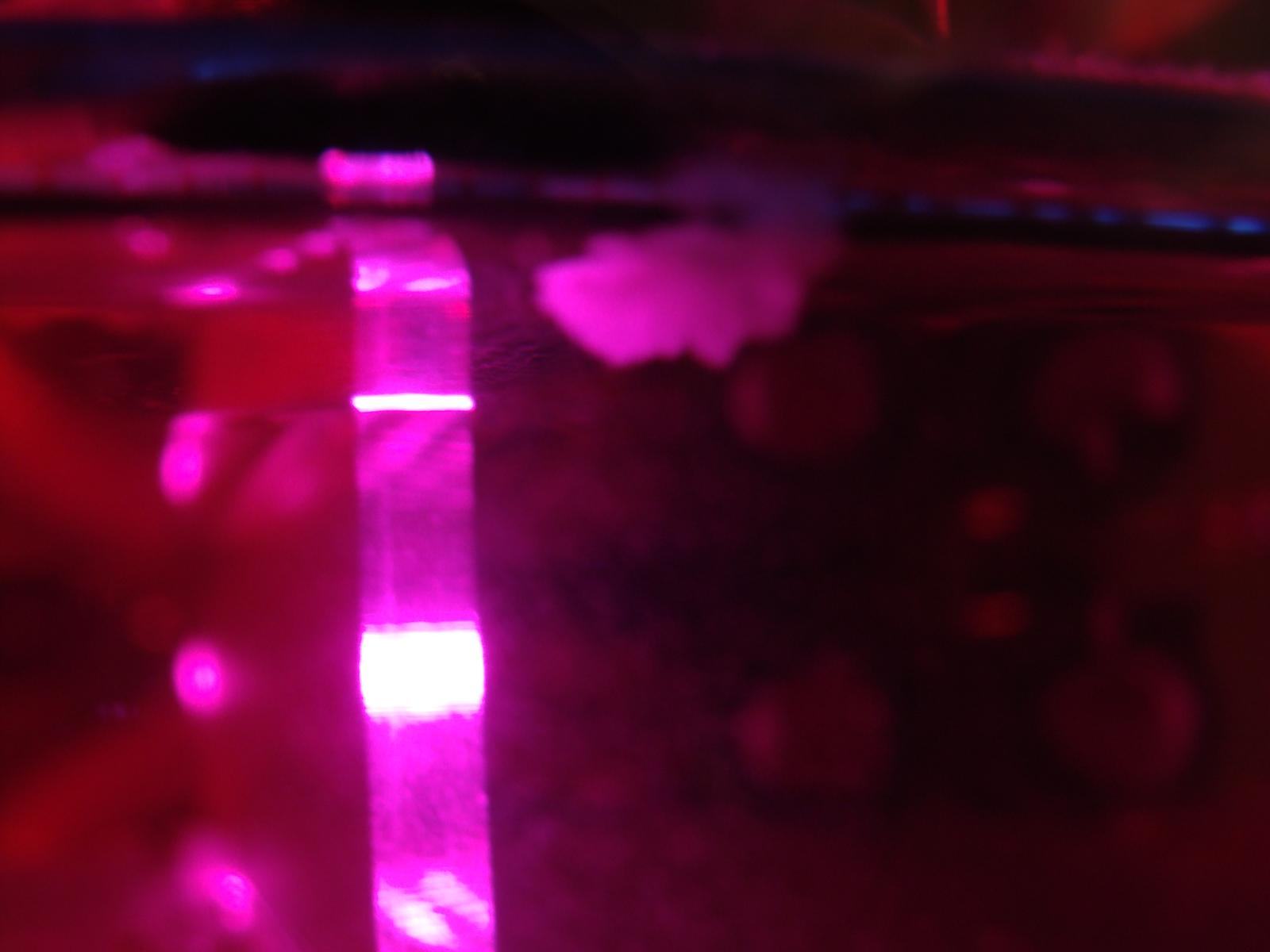

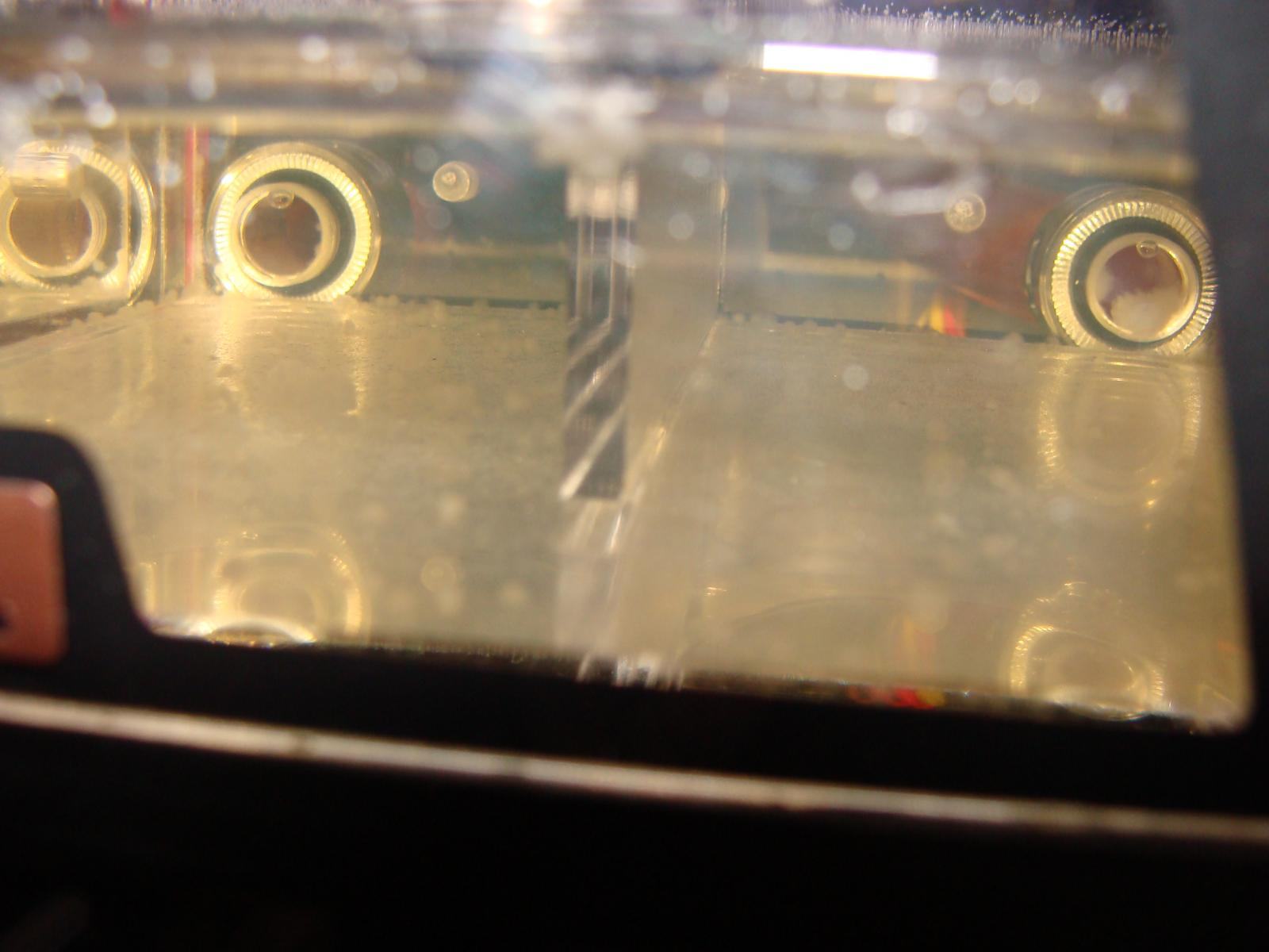

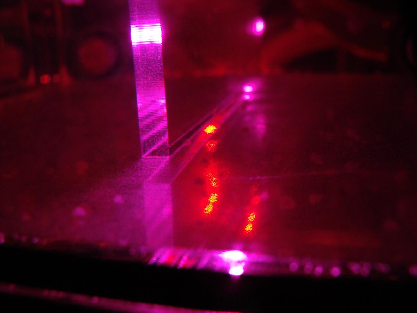

Ich habe in meinem AGB komische weiße Futzel gefunden, die sich am ganzen Boden (Bay-Res) auszubreiten scheinen.
Sind das Ablagerungen aus dem Radi oder Weichmacher aus den Schläuchen, Algen, oder doch irgendwelches Viechzeug?
Befüllt ist das ganze mit Innovatek Protect IP von Aquatuning, sonst nichts. => Innovatek Protect Fertiggemisch by Aquatuning 1000ml | Fertiggemisch | Wasserzusätze | Wasserkühlung | Aquatuning Germany
Außerdem würde ich gerne noch Wissen wie ich das Zeug gegebenenfalls wieder loswerde. Edit: Das System läuft so wie es jetzt ist ca. ein Jahr weil ich seitdem größere Schläuche benutze. Die Kühlflüssigkeit ist ca 1,5 Jahre alt.
Schonmal danke für mögliche Antworten :)
Folgend Fotos vom dem Zeug: :kotz:
Bei aller Freundlichkeit.... aber ich erkenne auf den Bilder nichts. Die Aufnahmen sind extrem schlecht und unbrauchbar. Kannst du mal bitte richtige Bilder machen?
Also Ablagerungen erkenne ich überhaupt nicht, obwohl ich die Bilder durch Programme gejagt habe um etwas zu erkennen :d
^^ bei Masterkleer PVC Schlauch fällt mir immer nur die suppe ein die sich bei mir gebildet hat.... Ich bin da vorgeschädigt, ich sag mal einfach dieser qualitativ seltsame Schlauch is der Übeltäter ;) War bei mir so, seit ich Norprene nutz is das vorbei.
Nimm mal ein paar Milliliter Kühlflüssigkeit aus dem System und verdünne es mit Wasser . Wird es trübe, sind es Weichmacher aus dem Schlauch.

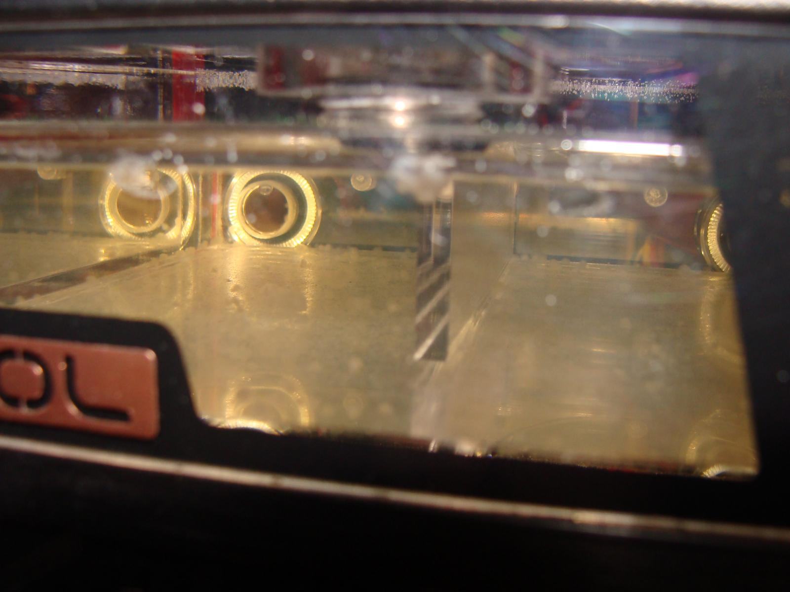

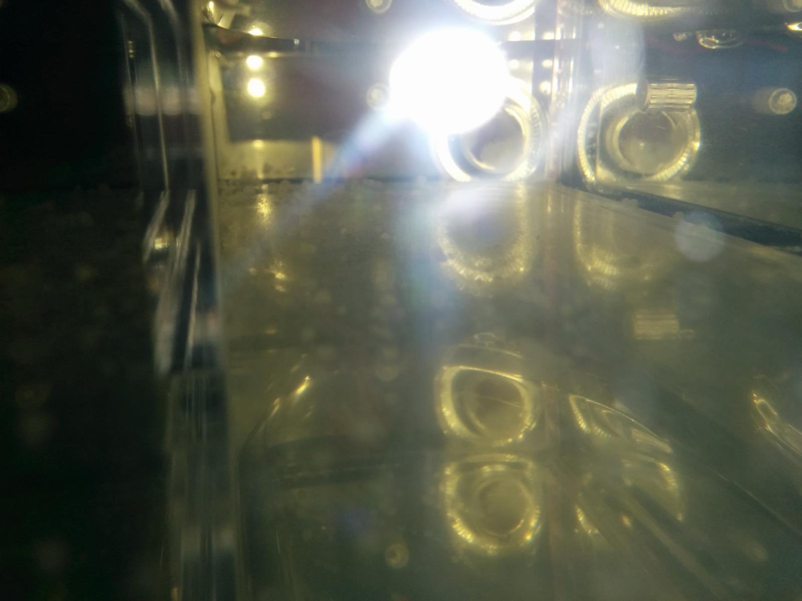

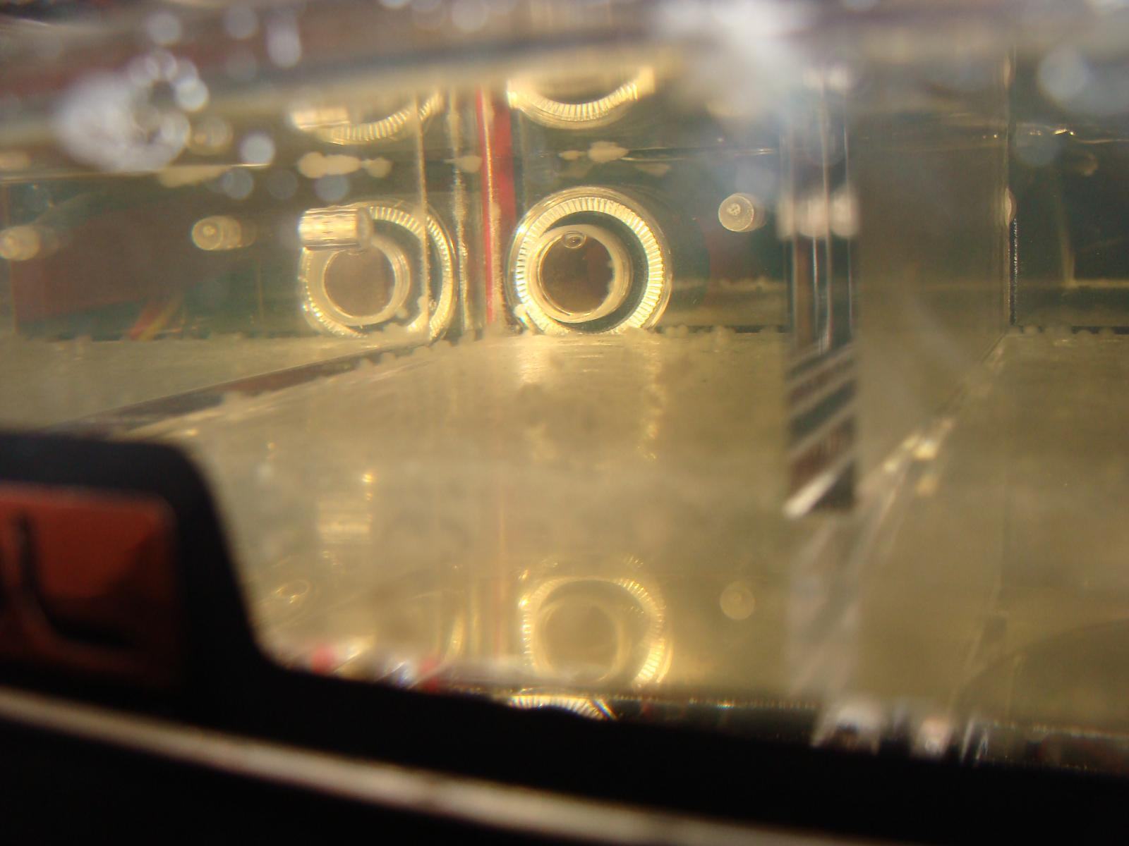

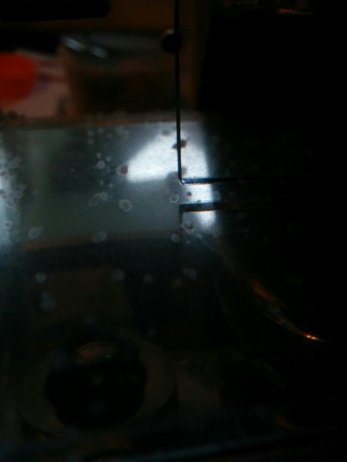

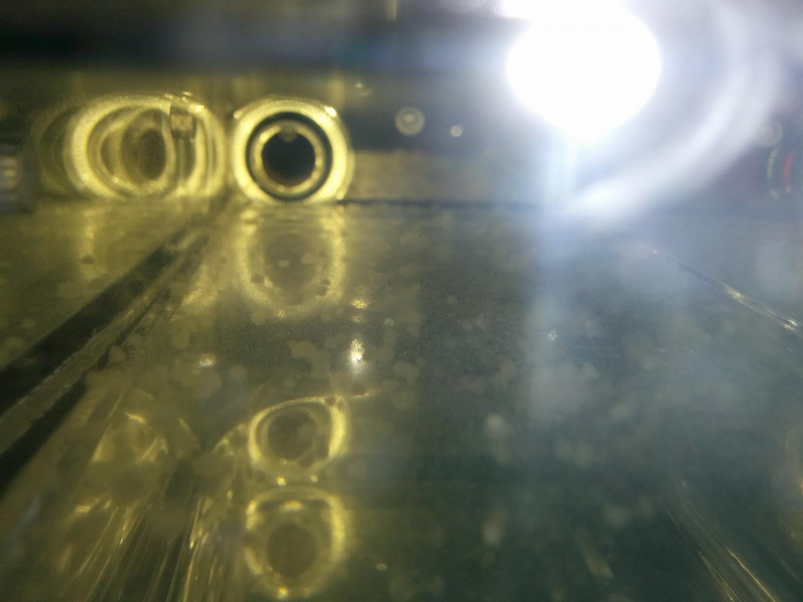

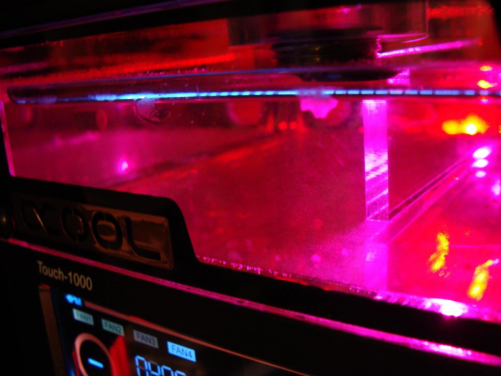

Ich hab mir mal einen andere Kamera ausgeliehen, meine ist leider noch aus der Kartoffelära und versuch schärfere Fotos zu machen, unter anderen mit dem Handy^^:
DSC03090.jpg DSC03091.jpg DSC03092.jpg handy (1).jpg handy (2).jpg handy (3).jpg handy (4).jpg handy (5).jpg
Ein Weichmacher Süppchen :fresse:

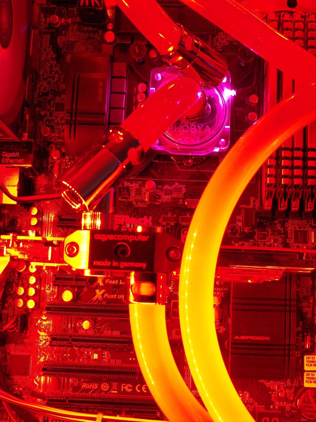

Wäre schön wenn es so bleiben könnte :fire: :love: DSC02988.jpg:
