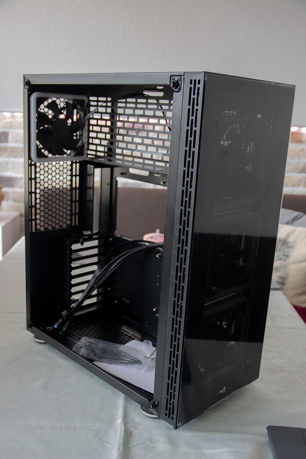

(Der leere Tower mit demontierter Glasseite.)

Design und Verarbeitung
Optisch macht das Gehäuse beim Auspacken einen sehr guten ersten Eindruck. Die Lackierung ist gleichmäßig und auch das Spaltmaß der Frontabdeckung sowie der Seitenteile ist gering und gleichmäßig. Front und linke Seite des Gehäuses bestehen aus zwei großen, getönten Glasscheiben.
Das gläserne linke Seitenteil lässt sich nach dem Lösen von vier Daumenschrauben abnehmen und besteht lediglich aus einer Glasscheibe mit vier Löchern. Die Scheibe wird mit Gummipuffern am Gehäuse gehalten, so dass eine Entkoppelung sichergestellt ist. Es gibt elegantere Lösungen mit Scharnieren oder ähnlichem, allerdings ist es so auch möglich das Glas ohne größeren Aufwand zu tauschen. Die Glasscheibe ist gleichmäßig getönt und auch die Kanten sind gleichmäßig geschliffen. Die rechte Gehäuseseite ist mit einer geschlossenen Abdeckung aus Blech verstehen die ebenfalls mit Daumenschrauben gehalten wird. Hier muss man bei der Montage immer etwas schauen das diese gleichmäßig mit allen Haltenasen eingeführt wird damit sich ein gleichmäßiges Spaltmaß ergibt. Die Seitenteile sind beide so stramm montiert das es zu keinem Klappern kommen kann, auch im Innenraum rappelt nichts.
Die Lackierung im Innenraum ist ebenfalls gleichmäßig und fehlerfrei auch die Blechkanten sind alle ordentlich entgratet, nirgendwo sind scharfe Grate, man muss sich also keine Sorgen im Kabel oder Finger machen (das habe ich auch schon anders gesehen). Die Kabeldurchführungen sind als großzügige Ausschnitte im Blech eingebracht, dabei sind die Kanten umgebogen, um die Kabel zu schonen. Hier hätte ich mir Gummiabdeckungen gewünscht um zum einen die Kabel fixieren zu können und zum anderen die Öffnungen zu verdecken.
Auf die Gesamtwirkung mit den RGB-Lüftern gehe ich in einem separaten Abschnitt ein.
Das Frontpanel des Gehäuses weist zwei USB 2.0, zwei USB 3.0, einen 3,5 mm Audio-Ausgang, einen 3,5 mm Mikro-Eingang, sowie Power-Button, Reset-Button und einen Button zum Einstellen der LED-Effekte auf. Es ist auch eine Öffnung für einen USB-C Anschluss vorgesehen, diesen müsste man allerdings nachrüsten.
(Ein Blick auf die Glaskanten und das Frontpanel.)

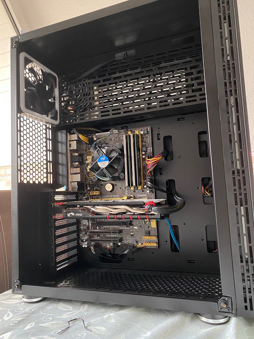

Einbau der Hardware
Der Einbau der Hardware ist auf Grund der großzügigen Größe des Gehäuses sehr angenehm möglich. Mainboards können in allen gängigen Formaten von ITX bis E-ATX montiert werden. Die Abstandshalter sind für ATX-Boards vormontiert, es sind aber noch zusätzliche im Lieferumfang enthalten. Ich habe das Gehäuse mit einem ATX-Board ausgestattet. Dabei hätte ich mir lediglich einen Abstandshalter mit Fixierpin (wie bei Fractal) oder Abstandshalter mit fixierender Borde (wie bei Phanteks) gewünscht um das Board in der richtigen Position vorfixieren zu können, allerdings muss man hier auch die Preisklasse des Towers im Hinterkopf behalten.
Die gekippte Montage des Netzteil ist eine Mischung aus ungewohnt und eine Erinnerung an früher, aber auf Grund der Größe des Gehäuses auch problemlos. Durch die Gitterabdeckung kann man den Bereich hinter dem Netzteil komplett einsehen, das muss man beim Kabelmanagement berücksichtigen. Wenn man ein Netzteil ohne Kabelmanagement hat muss man die Kabel hinter dem Mainboardtray verstecken.

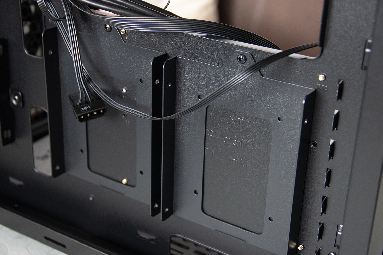

Für HDDs und SSDs stehen auf der rechten Seite des Towers je zwei senkrechte Montagerahmen für 2,5“ und 3,5“ Laufwerke zur Verfügung, die jeweils senkrecht am Mainboardtray befestigt werden. Diese sind allerdings nicht mit Gummipuffern entkoppelt und sitzen etwas wackelig (ich denke hier ergänze ich noch etwas Gummi). Gut gefiel mir hier das die Montageschrauben als gefangene Schrauben ausgeführt sind. Auf Grund der tiefen Position der 3,5“-Laufwerkskäfigen muss man nach dem Einschrauben der HDD zunächst die Kabel anschließen, dies ist sonst nur mit sehr kleinen geschickten Fingern möglich.
Bei den 2,5“-Laufwerkskäfigen lassen sich die Kabel auch montiert noch angenehm anschließen.
Für das Kabelmanagement gibt es viele verschiedene Durchführungen an unterschiedlichen Positionen, leider ohne Abdeckmöglichkeit in Form einer schiebbaren Blende oder Gummimanschette (da werde ich mal noch was ergänzen). Auf der rechten Seite gibt es auch viele vorstehenden Blechnasen die man zur Befestigung von Kabelbindern nutzen kann, einer ordentlichen Verlegung der Kabel steht so nichts im Wege.
(Hier sieht man schön eine Haltenase für die Kabelbinder und auch die umgebogenen Kanten der Kabeldurchführungen.)
(Die Verkabelung ist noch nicht perfekt, aber ich werde in nächster Zeit wahrscheinlich noch das Netzteil austauschen und auch im Innenraum schönere Kabel von CableMod oder BitFenix verbauen.)
Der Fan-Hub ist im vergitterten Bereich des Netzteils untergebracht und so von vorne sichtbar, ggf. könnte man hier eine kleine Blende vorsehen. Allerdings muss man dabei aufpassen das der Empfänger für die Fernbedienung nicht verdeckt wird.Für die Montage von Lüftern oder Radiatoren stehen vielfältige Möglichkeiten zur Verfügung.

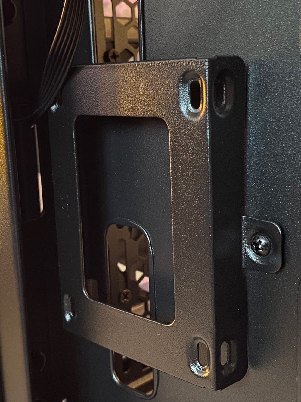

Die 2,5"-Laufwerkskäfige lassen sich problemlos mit SSDs bestücken und sind in der Dicke mehr als ausreichend groß dimensioniert.

(Einer der beiden 2,5" Käfige.)

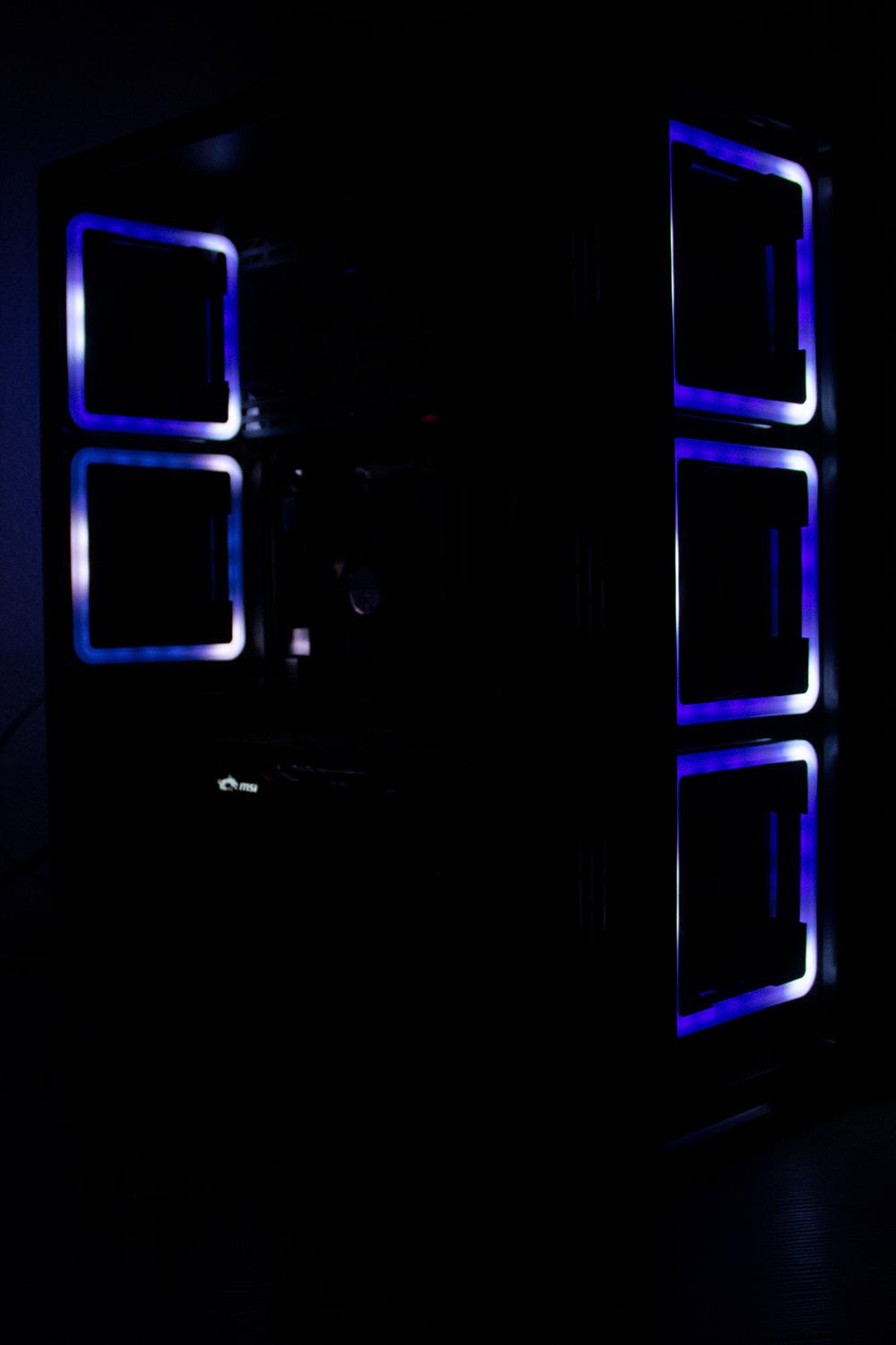

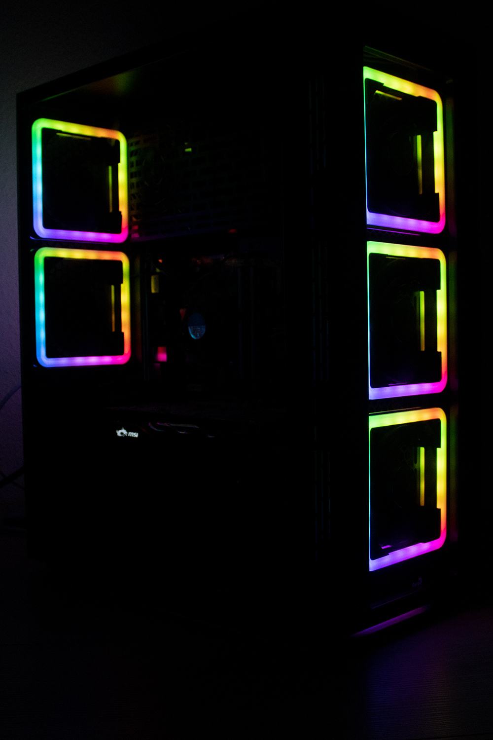

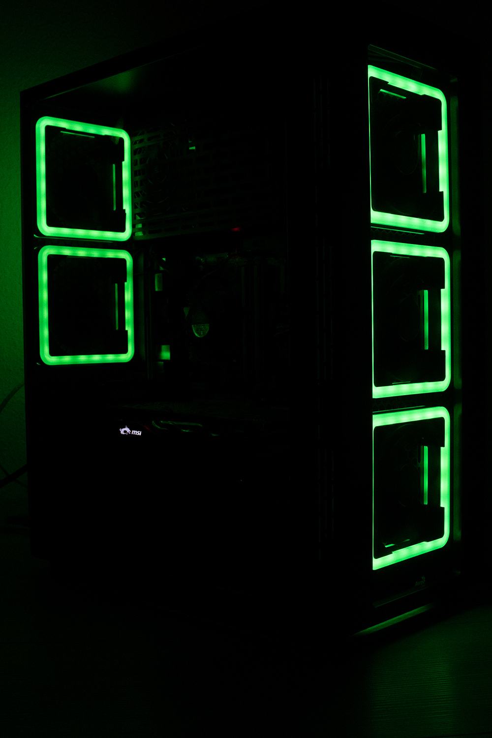

RGB, RGB, RGB
Auf Grund des Designs des Gehäuses muss man der RGB-Beleuchtung hier ein eigenes Kapitel widmen.
Kurz gesagt: Die Beleuchtung ist echt geil. Der beleuchtete Rahmen der Lüfter macht mit seinen 12 LEDs ein sehr gleichmäßiges Licht sowohl nach vorne als auch nach hinten und ist dabei auch sehr leuchtstark. Trotz der getönten Seitenscheibe wird auch der Innenraum gut beleuchtet.
Der vorinstallierte RGB-FAN-Hub kann entweder über einen Taster am Frontpanel oder über eine Fernbedienung angesteuert werden. Mit der Fernbedienung lassen sich fünf Presets sowie eine konstante rote, grüne und blaue Beleuchtung aktivieren. Ebenfalls kann noch eine Reihe weiterer Presets mit einem Rauf-/Runter-Button durchgeschaltet werden. Dabei handelt es sich immer um verschiedene Effekte, sowohl statisch, pulsierend oder als Lauflicht, mit unterschiedlichen Farbvorgaben, sowohl einfarbig, als auch mehrfarbig (ich habe nicht genau gezählt, aber es geht an die 100 Optionen). Zusätzlich kann man auch die Geschwindigkeit der Presets die eine Farbveränderung oder einen Lauflichteffekt beinhalten ändern oder diese auch einfrieren.
Mit den vier vorinstallierten Lüftern ist die Optik schon sehr gut, aber ich finde mit dem zusätzlichen 5. Lüfter in der Rückseite sieht es nochmal ein bisschen besser aus.
Eine Ansteuerung der Lüfter über 3-PIN-RGB habe ich mit dem MSI-Board aus meinem Gaming-System getestet, das funktioniert problemlos mit MSI Mystic Light.
