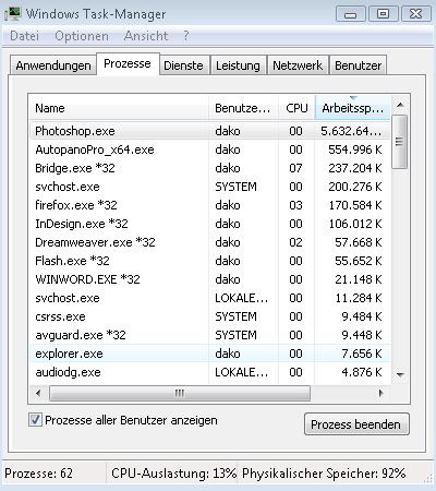

Achja, in meinem 8GB System darf PS bis zu 6GB nutzen und was soll man bei größeren Montagen machen? Die 6GB sind bei mir regelmäßig augenutzt und ich denke irgendwie nicht daran an den komfort alles hübsch in einzelnen Ebenen zu belassen und auch ausreichend Rückgängigschritte im Speicher zu halten. Zumal eben RAM derzeit mehr als günstig ist.
Wenn du ausreichend Speicher im System hast mußt du dir auch keine Gedanken über die Verteilung auf mehrere HDs machen. Derzeit arbeite ich noch mit 8GB und 3 HDs, mein zukünftiger PS rechner wird lediglich noch eine SSD besitzen und eben möglichst 24GB RAM. Die Bilddateien selbst liegen eh (wie hier der TO auch plant) auf dem Fileserver.
Wo ist der Widerspruch bitte? Ich habe hier andeuten wollen, dass falls möglich, temp-Dateien, also standardmässig auf C:, sich nicht auf der gleichen Platte befinden sollte, als die Original-Dateien! Und ich glaube, du solltest an deinem Workflow arbeiten, statt Photoshop unnötig, alle, auch gerade nicht zu verwendene Dateien und samt Bridge, offen zu halten. So einfach ist es. Und wäre alles im RAM zu erledigen, dann bräuchten wir überhaupt keine Festplatten.
Das Problem sind nicht die paar KB der Bridge, sondern, dass sich PS sehr gerne mal bei dem was ich damit mache 5GB+ nimmt und diese und eigentlich noch mehr dann auch benötigt (bei dem Screenshot vom Taskmanager waren in PS übrigens genau 2 Bilder offen, die tatsächlich man glaube es kaum auch beide in dem Moment benötigt wurden). Hat PS genug Arbeitsspeicher zur verfügung benötigt es gar keine Auslagerungsorte für seine Swap Datei, es ist dann auch gar nicht nötig, diese in irgendeiner Form von der Datenplatte und dem System zu trennen.
Zudem hab ich keine Lust, wenn ich einigermaßen Effizient arbeiten möchte, Bridge zu schließen, wenn ich gerade in PS arbeite, dann PS zu schließen, weil Autopano gerade über eine halbe Stunde ein Panorama berechnet um dann nach ausgedehnter Kaffeepause wieder Indideign zu öffnen, aber schnell wieder zu schließen, wenn ich mit PS meine Bilddatei anpasse.
Arbeitsspeicher kostet derzeit relativ nichts, mit merklich über 8GB (genau wie mit 8GB bei Dingen simple Tonwertkorrekturen etc.) braucht man sich dann über die Verteilung aller möglichen Dateien auf möglichst viele HDs keine Gedanken mehr zu machen (wie gesagt, bei mir ist derzeit auch fein PS und das System auf der einen HD, die Windowsauslagerungsdatei auf der nächsten, die Tempordner von PS auf der dritten und die Bilddateien eh auf dem Server, darauf hab ich aber bei aktuellen Speicherpreisen keine Lust mehr). Ich könnte natürlich auch die Protkollfunktion beschränken etc. mit Komfort hat das dann aber nichts mehr zu tun.

Und es wird immer was ausgelagert, sei das System selbst oder das Programm, so funktionieren nun mal Win-Software auf Windows.
Bei 16 GB und normalem Betrieb mit PS (also eben keinen großen Montagen) konnte ich die Auslagerungsdatei komplett deaktivieren und das System lief problemlos.
Auf die Auslagerungsdatei gänzlich zu verzichten, würden zu Instabilitäten des System führen. Aber dies ist jetzt was anderes.
S.o. Vista64 mit 16GB und deaktivierter Auslagerungsdatei lief absolut sauber. Dennoch stört die Auslagerungsdatei von Windows in keinster Weise, solange PS ausreichend Speicher zur Verfügung steht.
Das mit den GPU's hast du recht. Nur denke ich, dass in den nächsten Versionen, Adobe die Leistung der GPU'S besser ausnutzen wird und dann wäre anzunhemen, dass leistungfähigeren Karten schneller in Photoshop arbeiten werden.
Auf zukünftige PS Versionen zu spekulieren und dafür jetzt Geld zu investieren ist jedenfalls deutlich weniger sinnig, als der aktuellen PS Version, die merklich davon profietiert so viel RAM wie sinnvoll finanzierbar zur Verfügung zu stellen, sprich 200 Euro emhr an RAM (und im gegenzug eingesparte 2 Festplatten, also fats ein nullsummenspiel) bringt deutlich mehr als eine teurere Grafikkarte für die ungewisse Zukunft.
