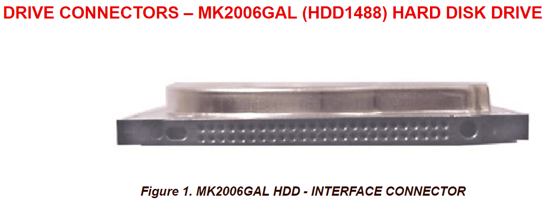

Vorsicht, bei dem von amdfreund verlinkten Adapter scheint keine 5V auf 3,3V Spannungswandlung vorhanden zu sein, die 1.8" HDDs werden aber mit 3.3V versorgt, während die 2.5" mit 5V (bei mehr als 7200rpm zusätzlich auch mit 12V) versorgt werden.
Die Pins kannst Du mal selbst zählen:
attachment.php
(Bildquelle)
Die 1.8" HDDs waren auch der Grund warum die ATX Norm für die SATA Stromstecker der Netzteile ebenfalls 3,3V vorgesehen hat und da die 1.8" HDDs längst von den mSATA (und nun M.2) SSDs (die übrigens auch mit 3,3V versorgt werden) verdrängt wurde und nie eine große Verbreitung gefunden, erst recht in Desktops. Daher wurde die Bedeutung der Pins inzwischen auch geändert und neuere ATX Netzteile haben keine 3,3V mehr als SATA Stromstecker. Auch die PATA auf USB Adapter wie dieser hier dürfte keine 3,3V liefern können, die Wandlung muss also der Adapter leisten, vor allem wenn die Platte dann über USB betrieben werden soll.
Gezählt habe ich, so bin ich auf die 50 Pins aus dem Startpost gekommen.
