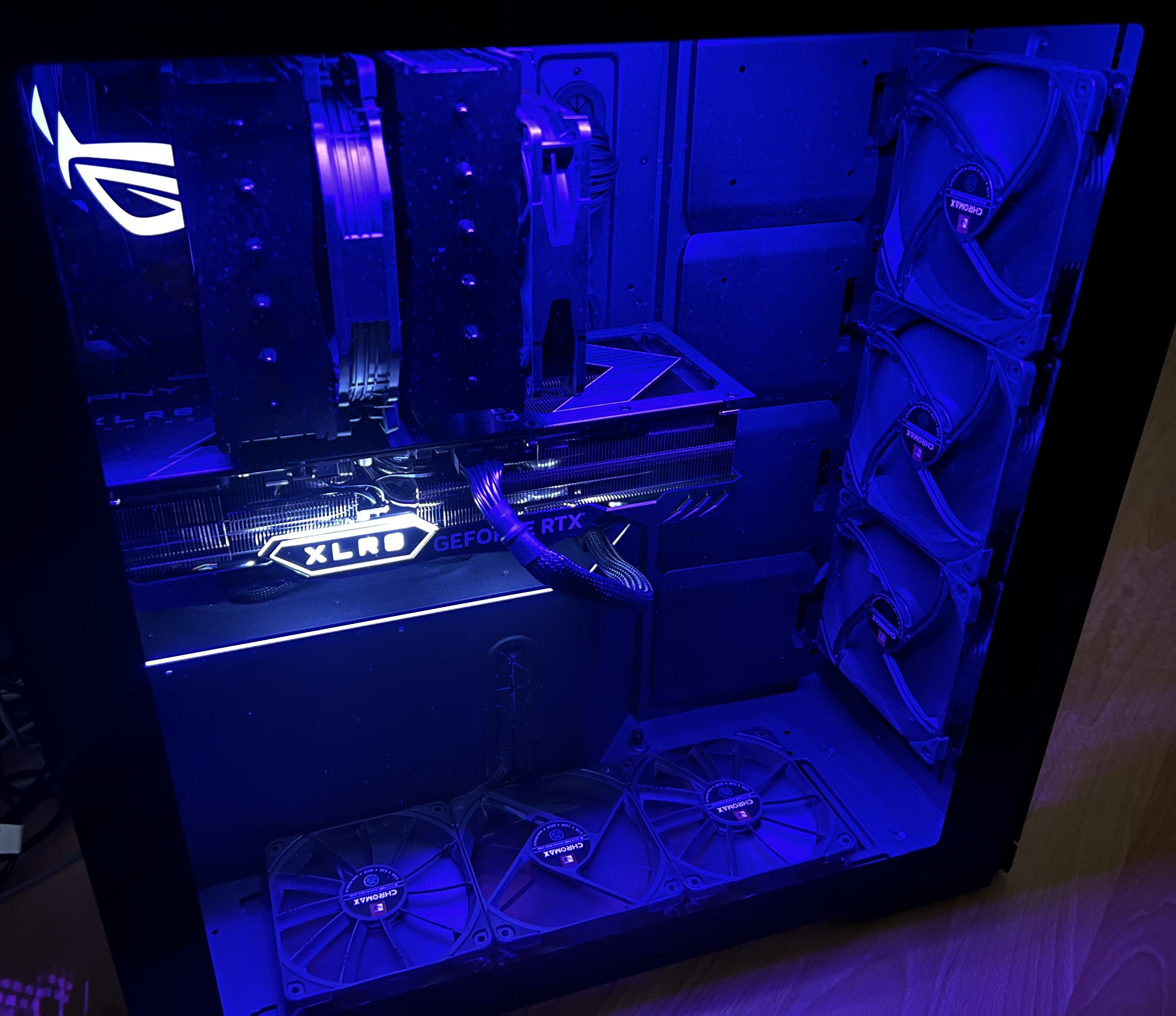

Karte: PNY GeForce RTX4080 XLR8 GAMING VERTO EPIC-X
Fiept: Nein
Rasselt: Nein
Kühler: Original, Lüfter sind seeehr leise.
Kurzer Eindruck: Ich höre: nichts, wenn die Spulen Geräusche machen, dann jenseits meiner Hörschwelle.
Lüfteranlauf unhörbar, kein Schleifen o.ä. Drehzahl unter Last ca. 1000-1200 U/Min mit seeehr leisem rauschen das aber beim schließen meines Gehäuses (gedämmt) im Grundrauschen untergeht.
Dank diesem Forum die absolut richtige Wahl und die leiseste Karte die ich jemals besessen habe (außer den lüfterlosen Voodoos natürlich)
Ich hatte den PC beim benchen und anzocken offen und in ca. 30cm von meinem Kopf stehen und kann sagen das die Karte in etwa die gleichen Lüftergeräusche macht wie meine Bequiet Silent Base 3 Lüfter (bei ca. 600 U/Min) oder die ALF2 Wakü - also fast gar keine.
Eigentlich hatte ich PNY gar nicht auf dem Schirm und kannte die Firma nur als Hersteller von Speicherprodukten.
Endlich bin ich mein Zotac 1080Ti los, mit der ich fortlaufend Ärger hatte, daher waren die (genau wie Asus) bei mir eh raus.
Die Karte darf definitiv bleiben und eine Umtauschorgie kann ich mir somit sparen.

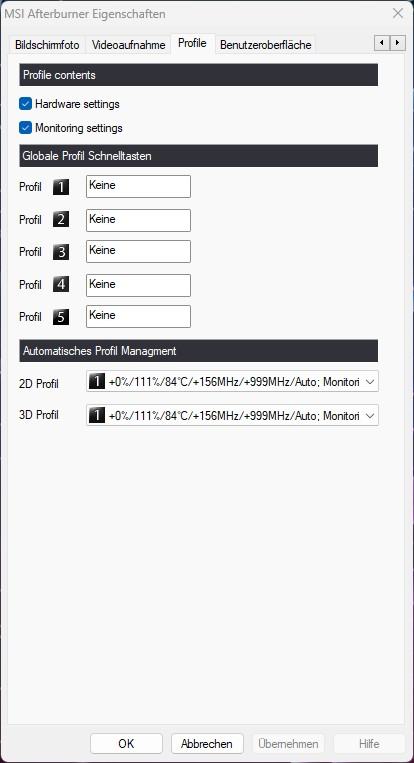

Könnte mir jemand mal einen Screenshot aus der Lüftersteuerung aus dem MSI Afterburner zusenden / posten, damit könnte ich eine falsche Einstellung meinerseits ausschließen.
Inzwischen habe ich die Karte durch Undervolting auf eine Lautstärke gebracht welche für mich ok (aber nicht super) wäre - allerdings laufen die Lüfter alle 30sec für ca. eine halbe Sekunde an und bleiben wieder stehen, das macht mich wahnsinnig :)
Kleine andere Frage zum MSI Afterburner: Wie und wo kann ich denn einstellen welches meiner Profile er nach dem Neustart anwendet? Falls das nicht geht, wie kann ich denn nicht benötigte Profile löschen?
Kleine andere Frage zum MSI Afterburner: Wie und wo kann ich denn einstellen welches meiner Profile er nach dem Neustart anwendet? Falls das nicht geht, wie kann ich denn nicht benötigte Profile löschen?1.
Lüfter siehe Anhang 1 und Startprofile siehe Anhang 2 unter Automatisches Profil Management
