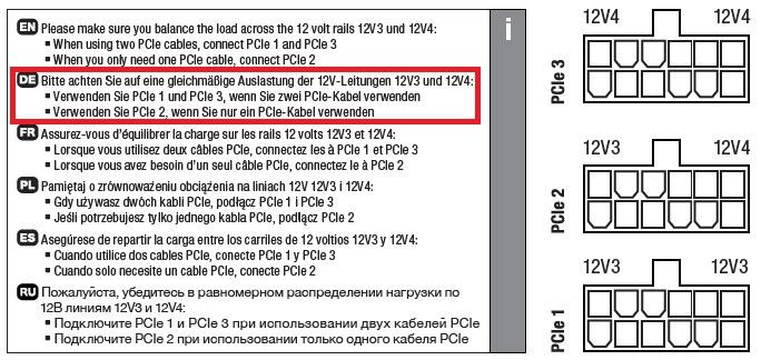

Spannende Thematik, will ich gerne testen, verstehe ich aber noch nicht ganz. Woran erkenne ich denn, welche Buchse am Netzteil PCIe 1 und PCIe 3 ist? Habe ein Corsair RM750x SHIFT. Da ist nichts nummeriert und habe beim 750er auch nur 4x 8 PINs. Ich habe meine 4070 Ti Super per 12VHPWR an den rechten beiden Buchsen hängen. Ganz links der 8Pin geht zur CPU. Also einen Stecker links anhängen und einen rechts?
Sorry, die Aussage bezog sich nur auf das Netzteil von BeQuiet. Wie die Rails bei Corsair verteilt sind, weiß ich nicht.
So wird das von BeQuiet angegeben:
