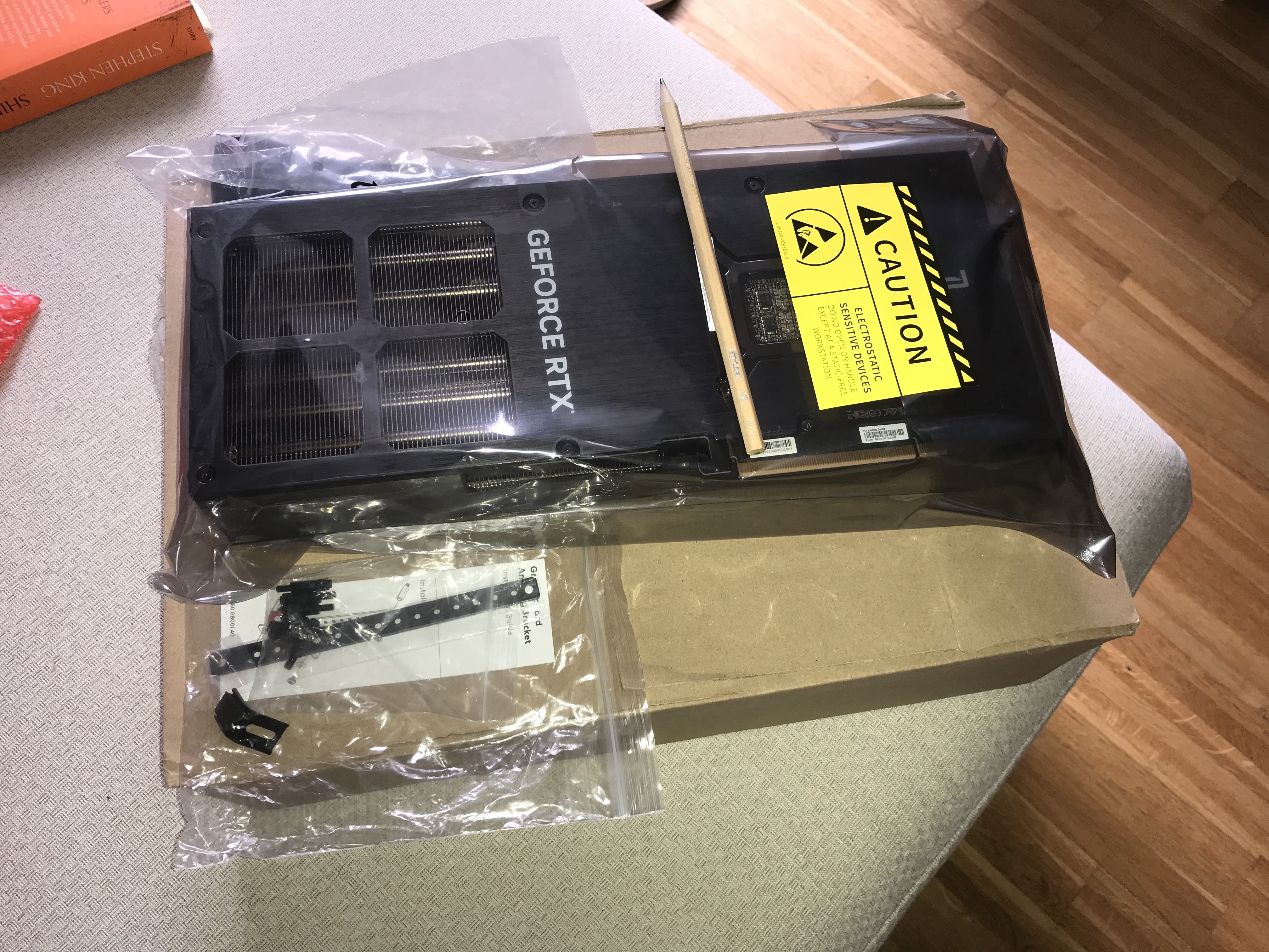

Puh. Meine PNY 4090 Verto Triple Fan kam völlig heile an, zum Glück.
Inhalt: Karte, Halterung, Adapterkabel
Versender: Wortmann AG via Galaxus.
Paketdienst: UPS
Frühester Liefertermin lt. Galaxus war heute… und kam auch.
