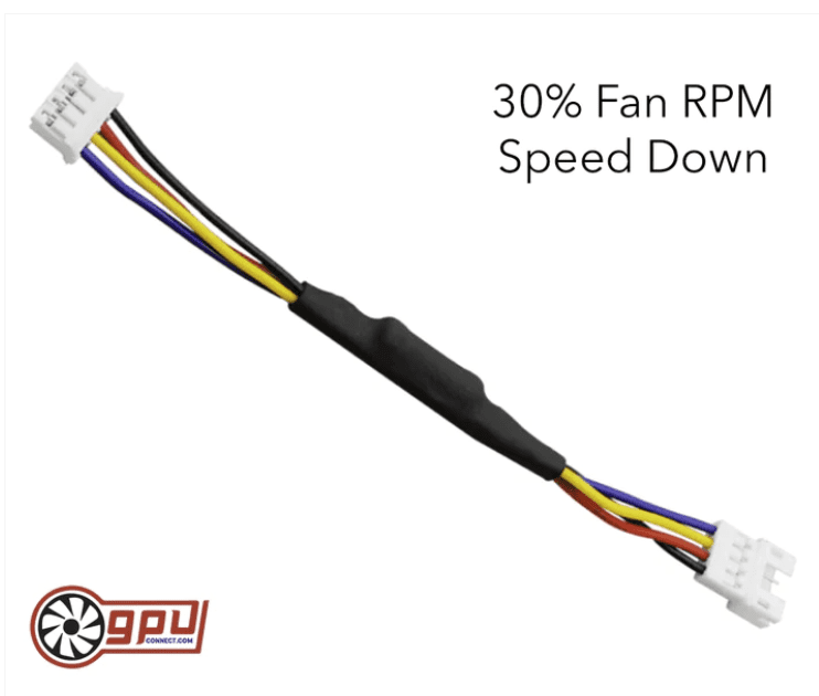

Hat jemand diese Geschwindigkeitsreduzierer mit Widerstand getestet? Ich denke, der Preis ist ziemlich teuer. Ich habe aber auch Angst, dass die Lüfter bei niedriger Drehzahl nicht anspringen.
Ich möchte es auf meinem Zotac 4090 testen. Was denken Sie ?
Link : gpuconnect.com

diesen habe ich auch gesehen und da hier nur ein Widerstand da zwischen ist, habe ich mir den selber gebaut. Hat aber nichts gebracht, entweder die Lüfter liefen munter weiter oder sie liefen erst gar nicht an. Wenn du eine Zotac RTX4090 hast, würde ich dir das hier empfehlen, das ist meiner Meinung nach die beste Lösung bei einer Zotac RTX40**.
Zotac Silent Mod

Vielen Dank für das Feedback und den Kühltipp, aber trotz des Lärms möchte ich die Ästhetik der Karte lieber so lassen, wie sie ist.
Ich fand das so praktisch und günstig :)
Hat die Tatsache, dass der Motor mit 9 V betrieben wird, nicht die unangenehmen Geräusche reduziert ? Das Problem ist der Motor und nicht der Atem des Lüfters ...
ich habe kein Fenster, da ist es egal wie es aussieht, aber das kann ich natürlich verstehen 8-)
ich weiß, das dachte ich auch

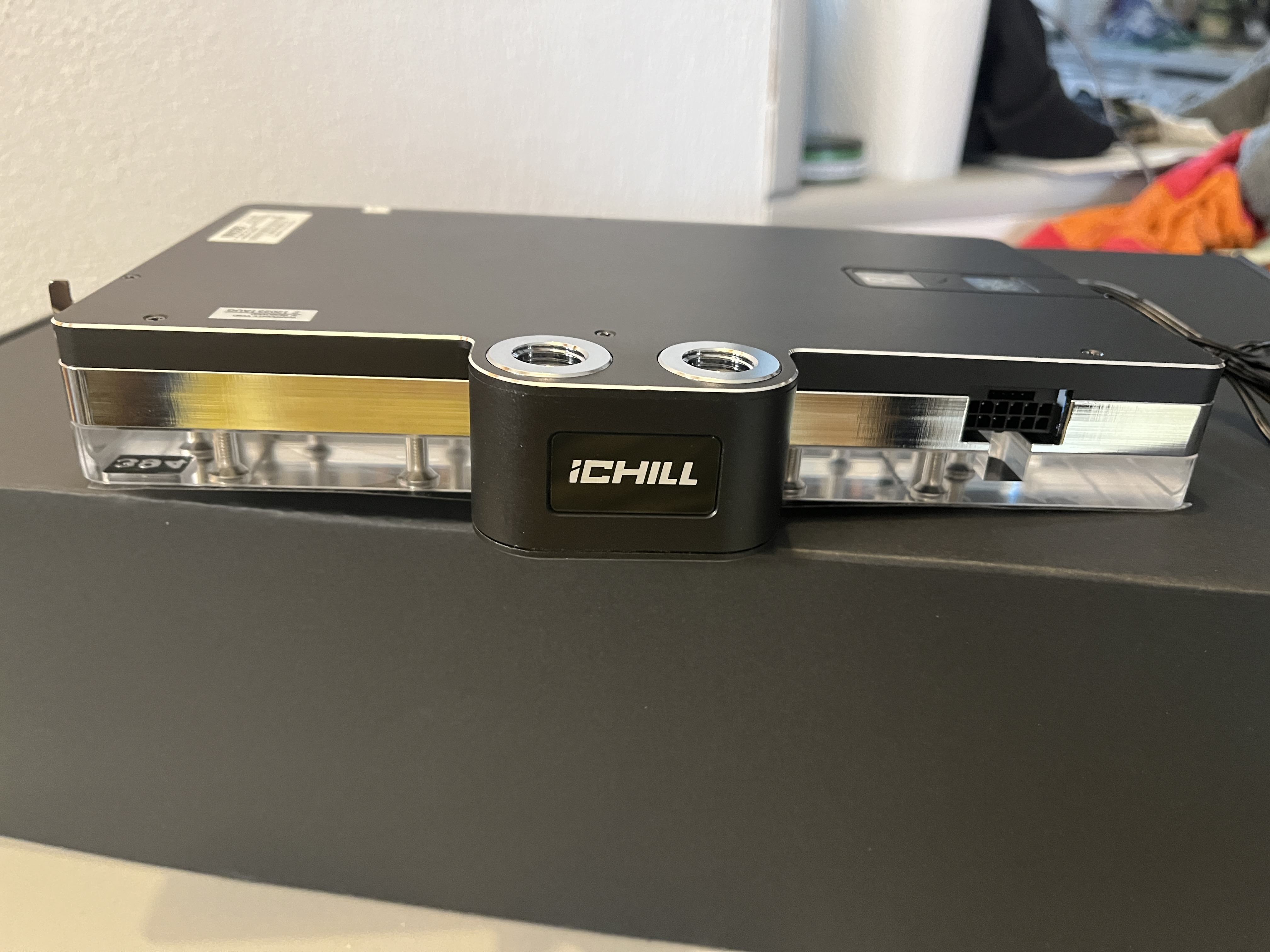

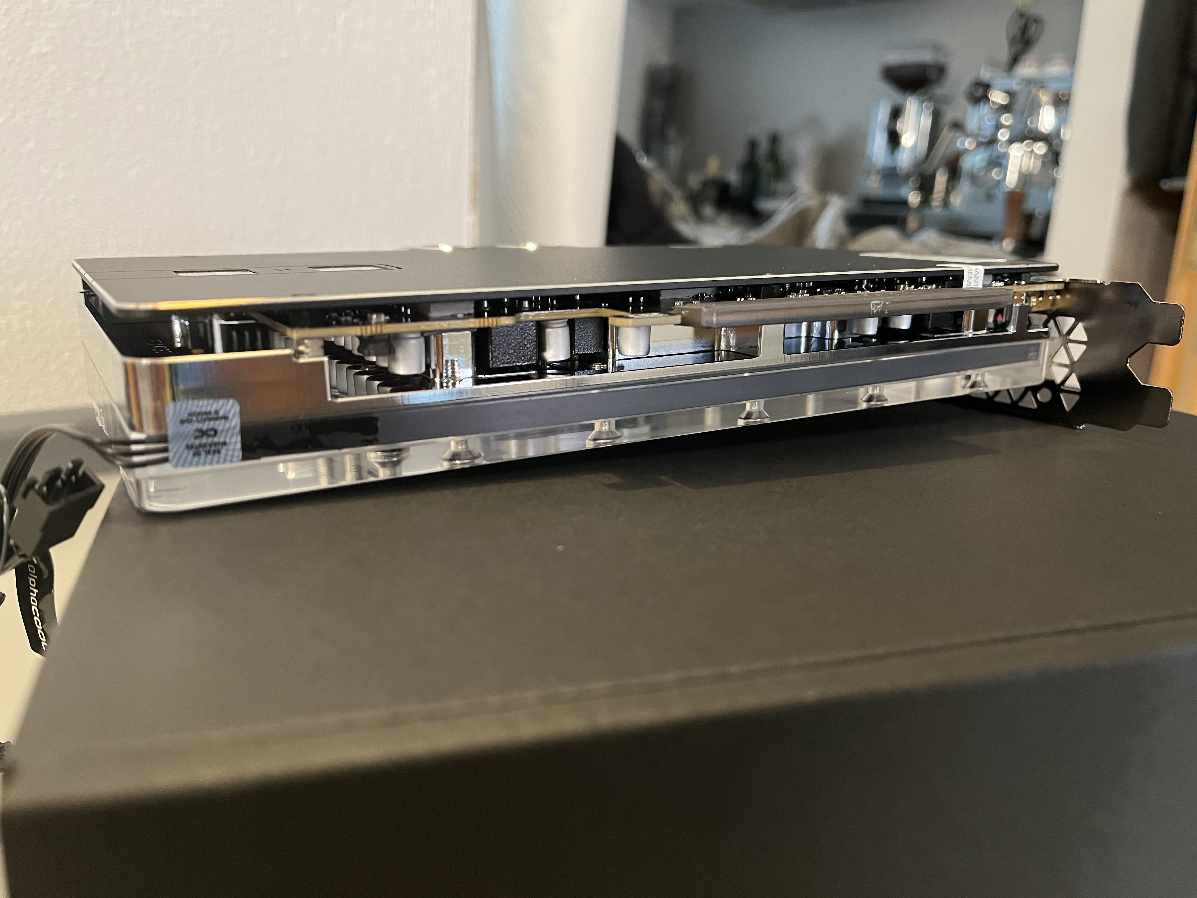

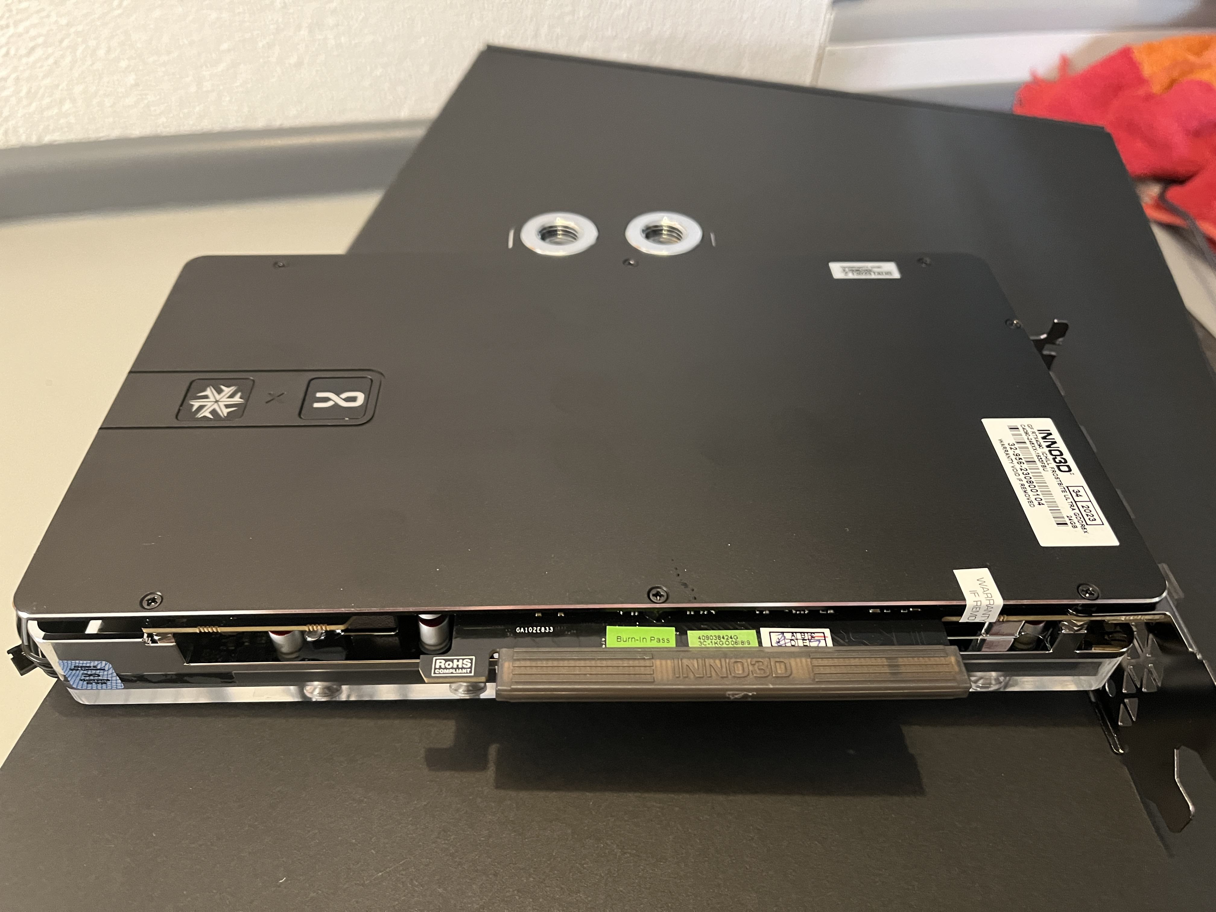

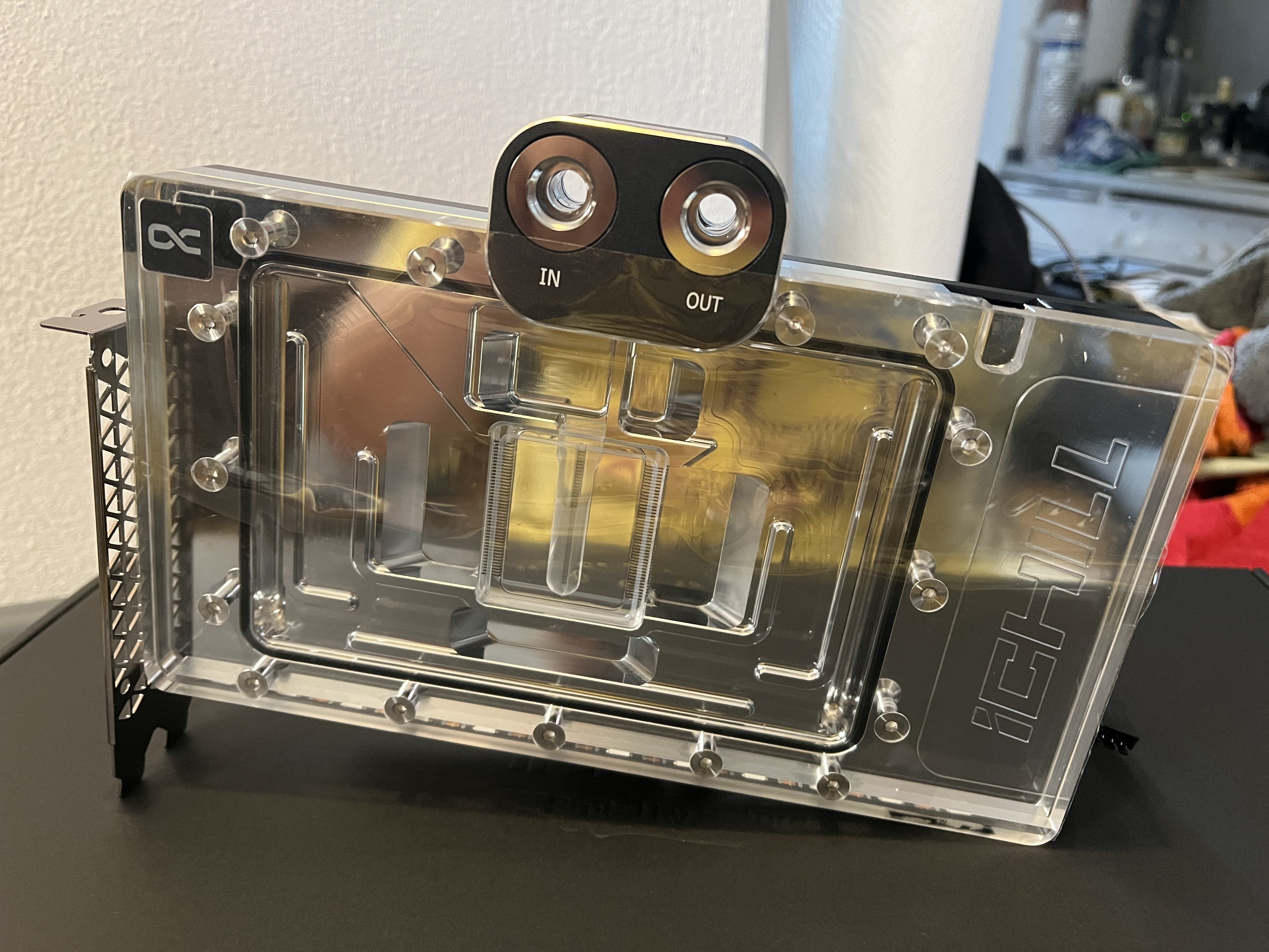

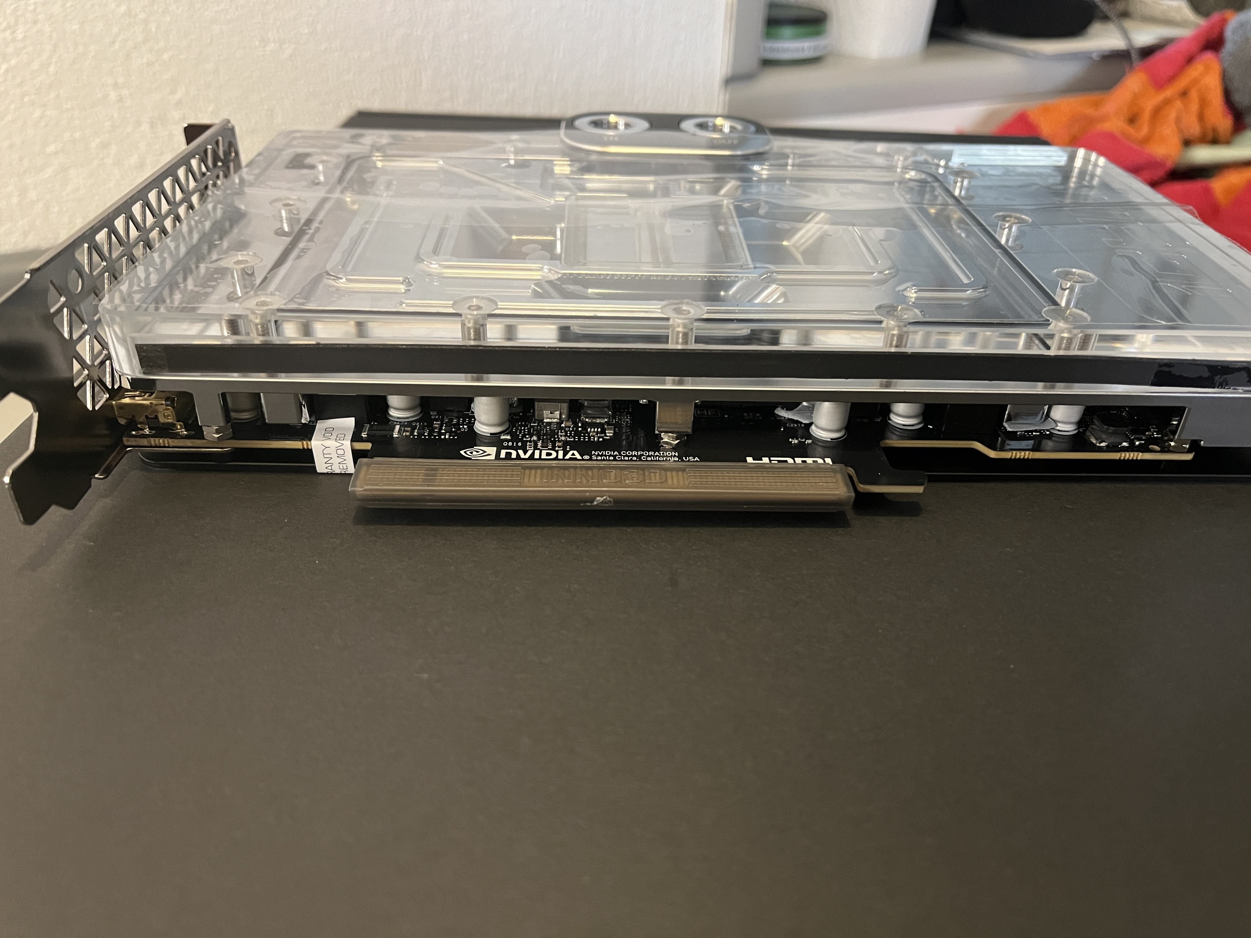

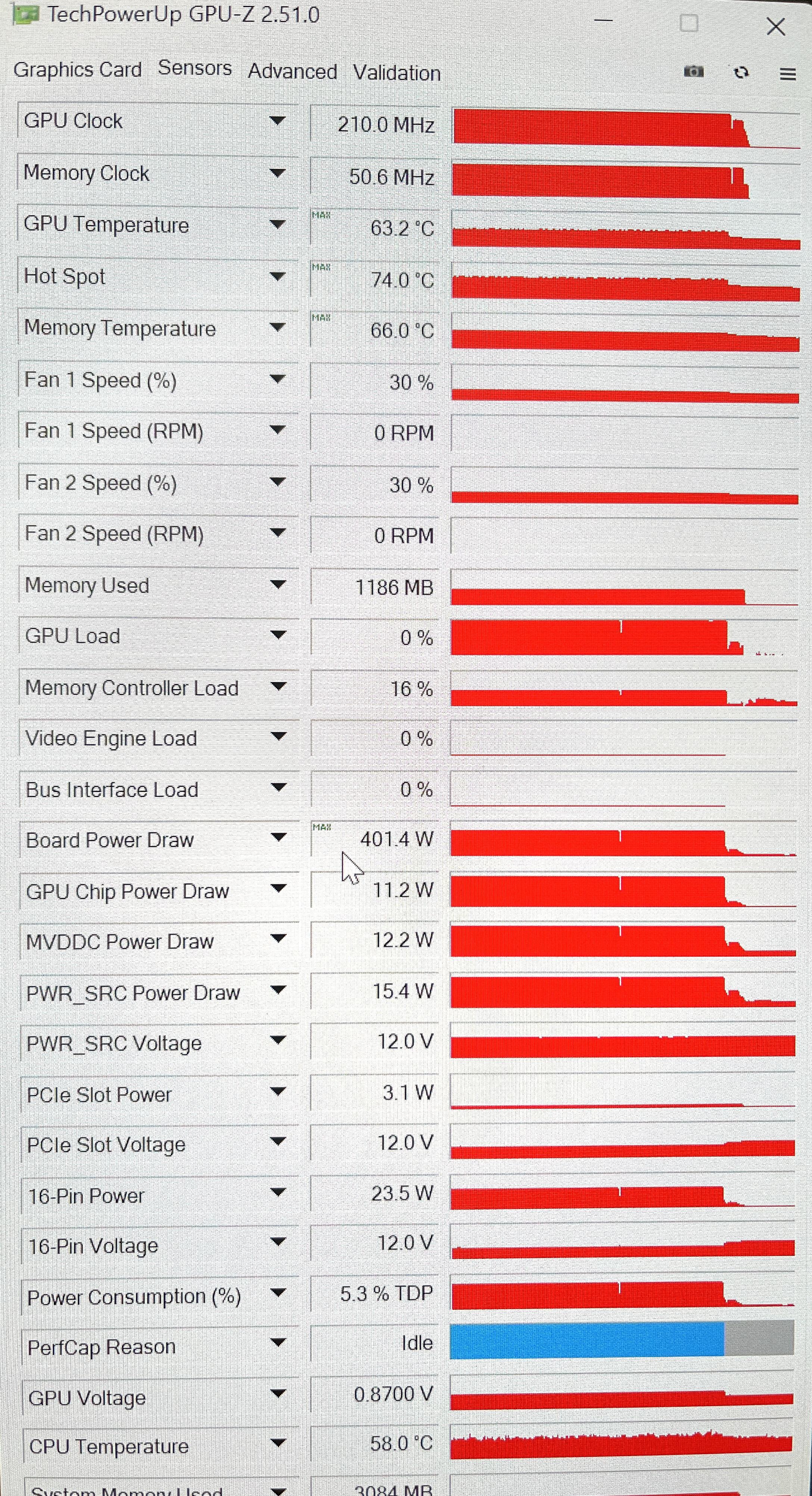

Karte: Inno3D 4090 Rtx Frostbite Ultra
Fiept: nein (Nichts selbst bei 200 fps)
Rasselt: nein (Nichts selbst bei 200 fps)
Kühler: Waterblock
Kurzer Eindruck: Man hört nichts egal ob mit Seitenfenster offen oder zu. Meine Lüfter sind lauter mit ~950 rpm von Thermaltake mit 140er!
Netzteil: Be Quiet Dark Power Pro 11/1000 Watt
CPU: 13700KF @5,4 Ghz
Board: Gigabyte Z690 Aourus Master
Aus dem Gehäuse (Thermaltake x71 TG) nicht raus zuhören egal ob Desktop oder 4K Gaming.
Leider stoßen mein 240er und 360er Radiatoren an die Grenzen. MORA machen das weit aus besser. (Bilder gibts trotzdem)
Lg
Much

Wie sehr schwankten die Versorgungsspannungen zwischen Idle und GPU-Volllast?
