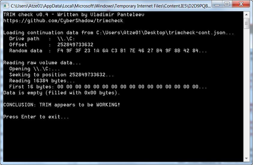

Da ich keine Änderung der Hardware vorgenommen habe, vermute ich auch eher Fehler beim Trim-Befehl. Zunächstmal eine Frage: Wann wird denn der Trim-Befehl überhaupt ausgeführt, wenn der PC im völligen Ruhestand ist, oder auch wenn er in Benutzung ist? Gibt es einen zuverlässiges Überprüfungstool das die Trim-Aktion anzeigt oder dokumentiert? Wenn ja, wie heißt es und woher stammt es? Ist es eventuell Bestandteil von anderer Software?
Auch meine Bioseinstellungen sind alle richtig AHCI bei G6 usw... Test gemacht:

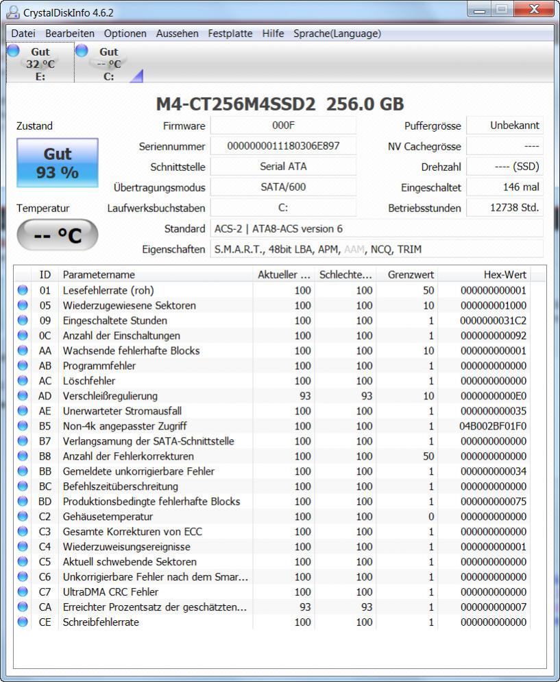

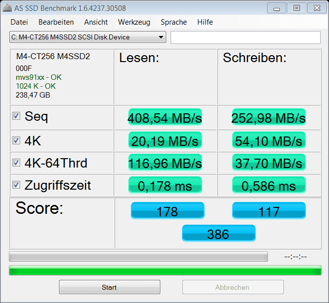

Zur Kontrolle habe ich mal auf die Firmware »000F« zurückgeflusht und siehe da es sind fast die gleichen Werte wie mit der »040H«. Ich werde den Eindruck nicht los, dass die SSD's allgemein einen ziemlich rasanten Alterungsprozess durchmachen.
12000 Stunden, 224 PE Zyklen verbraucht, du schreibst da sehr viel drauf. Welchen Einsatzzweck hat die SSD, was schreibst du da so viel?
Aspirin-Bln, wie voll ist die SSD? Da vor allem die Schreibraten und da vor allem die 4k_64 schreibend sehr schwach sind, könnte es entweder daran liegen, dass sie entweder sehr voll ist oder es bremst da eine Software wie der Virenscanner. Der GData ist so einer, der massiv bremst. Boote Windows mal im "Abgesicherten Modus" und benche dann erneut.
Ich beobachte jetzt mal meine Maschine... :)
