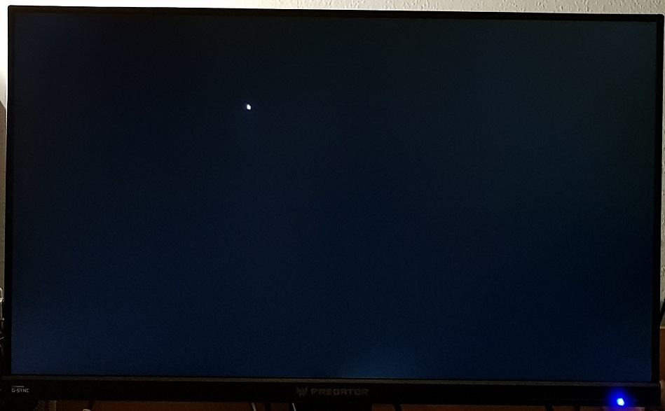

hmm also ich hab jetzt noch mal ein wenig herum getestet, und festgestellt, um so näher ich davor sitze, um so schlechter ist die Blickwinkelstabilität :-/
Sitze ich weiter weg, ist dieses "ausgrauen" nahezu weg....siehe anhang.
Ich finde laut dem Bild habe ich schon Glück gehabt was die Ausleuchtung betrifft, nur schade das man dazu wirklich so weit wegsitzen muss um eine gleichmäßige Ausleuchtung zu bekommen.

Dieser hatte zwar ein gleichmäßiges weiß, die schwarze Ausleuchtung(blb und glow) war ähnlich wie beim ersten Gerät, aber leider besaß dieser einen Pixelfehler weswegen er zurück geht und ich versuchen werde mit dem weiß problem(links warm, rechts kalt) meines ersten Monitors zu leben. Eben besagtes Versandhaus hat mir einen 10% Nachlass auf den Monitor gewährt, was das ganze wohl etwas erträglicher macht...zumindest werde ich versuchen damit zu leben, weil ich keine Lust mehr habe auf so ein hickhack :-/
