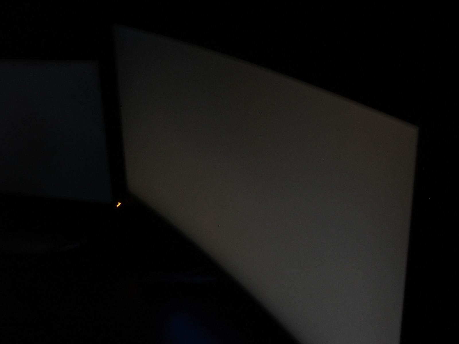

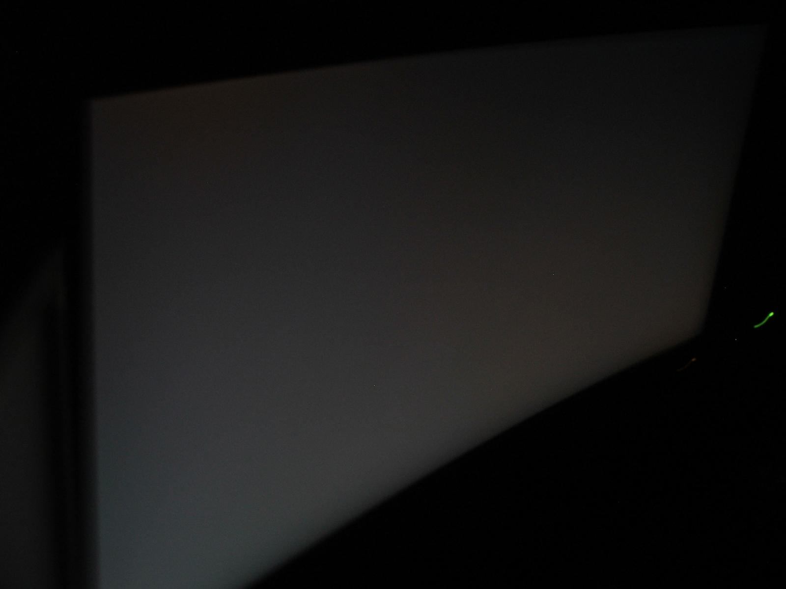

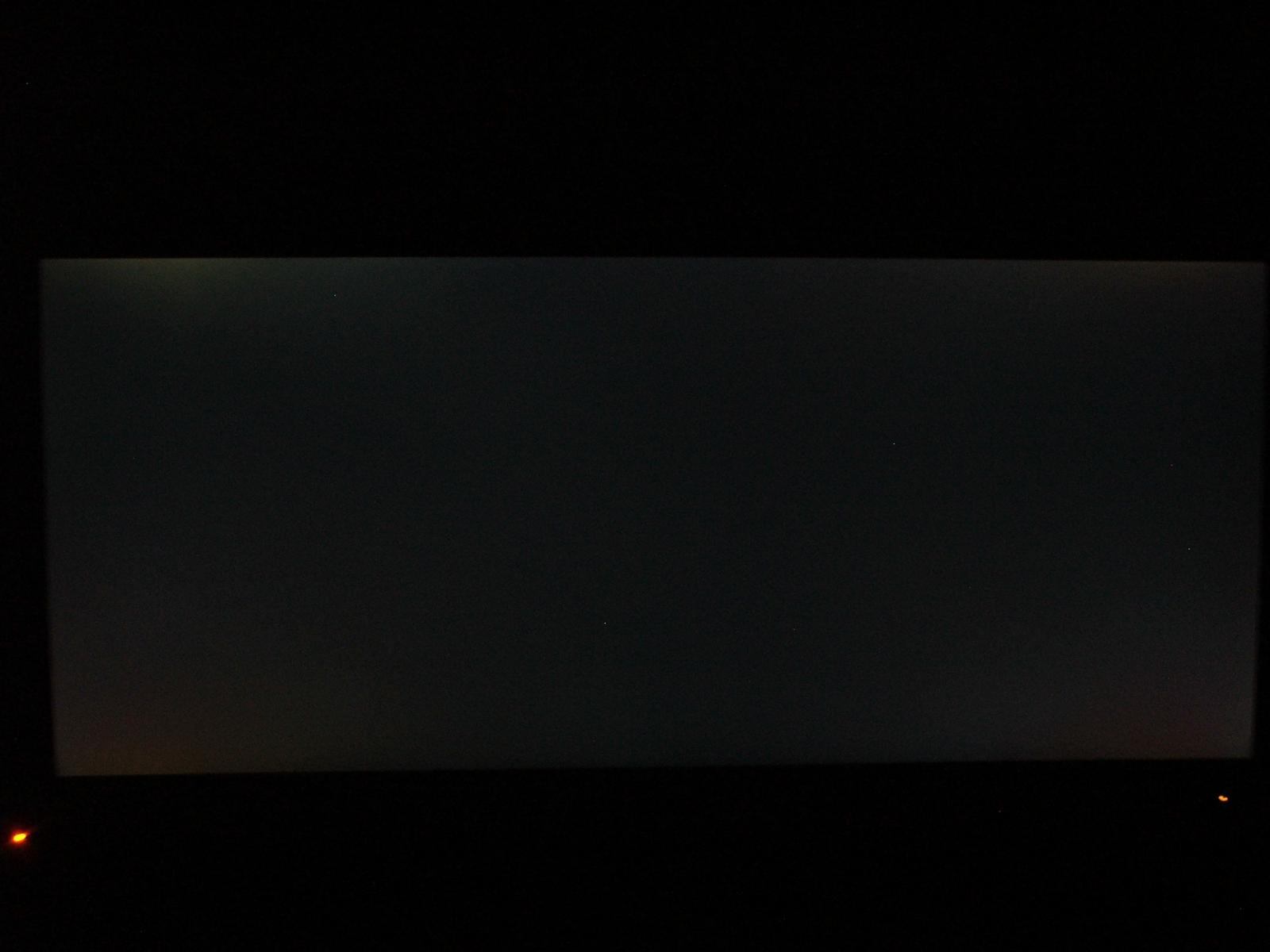

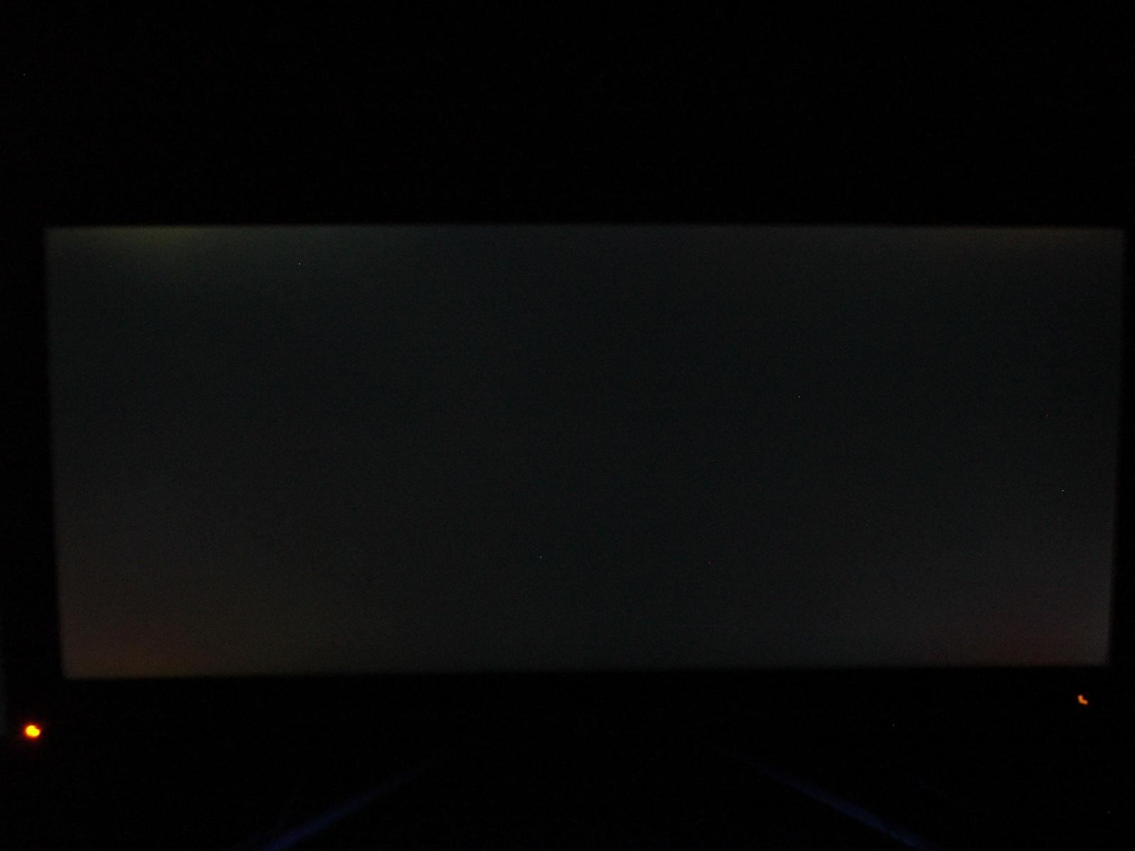

Backlight Bleeding: lässt sich derzeit bei 34 Zoll und IPS wohl ohnehin nicht ganz vermeiden. Ich denke es ist hier ok (ich schau auch nicht so oft auf ein dunkles Bild^^). Aber bewertet selbst
(Kameramodus Person ohne Blitz, is so wie ich das Bild sehe. Die weißen Pixel sind von der Kamera, nicht vom Monitor)
(Kameramodus Person ohne Blitz von der Seite)

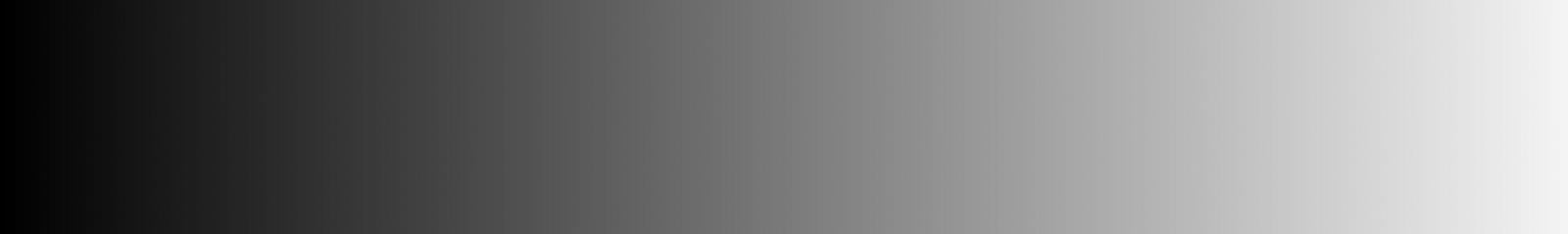

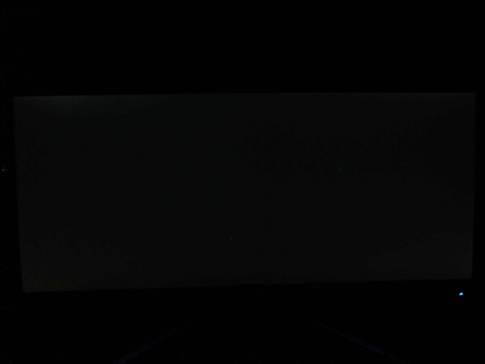

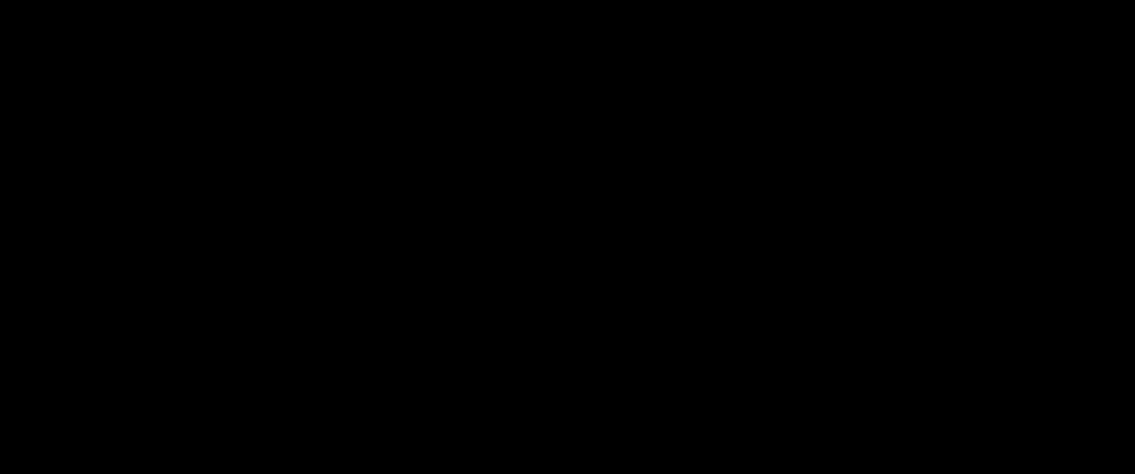

EIZO-Test: (Bilder mit Screenshottaste und Paint erstellt)
Schwarzbild:
Pixelfehler: hab bei allen Farbtests keine Pixelfehler gefunden.
Schlierentest: konnte nichts feststellen.
weitere Testreihen: nach meinem Empfinden anstandslos.

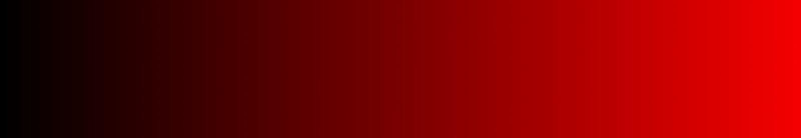

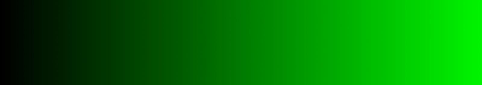

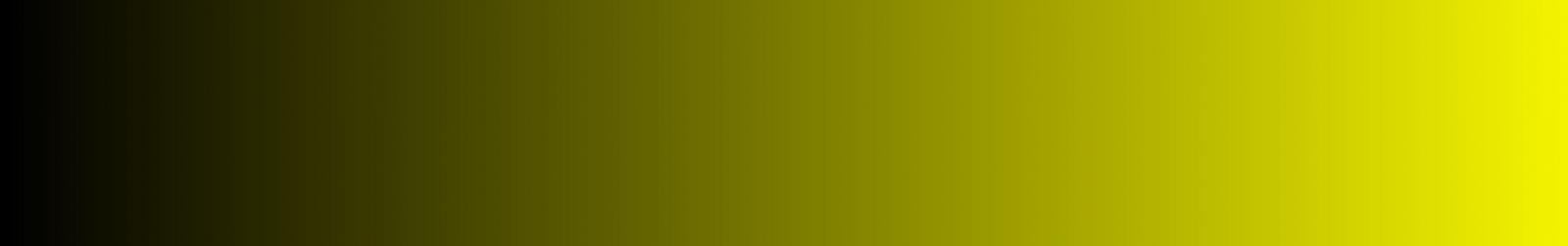

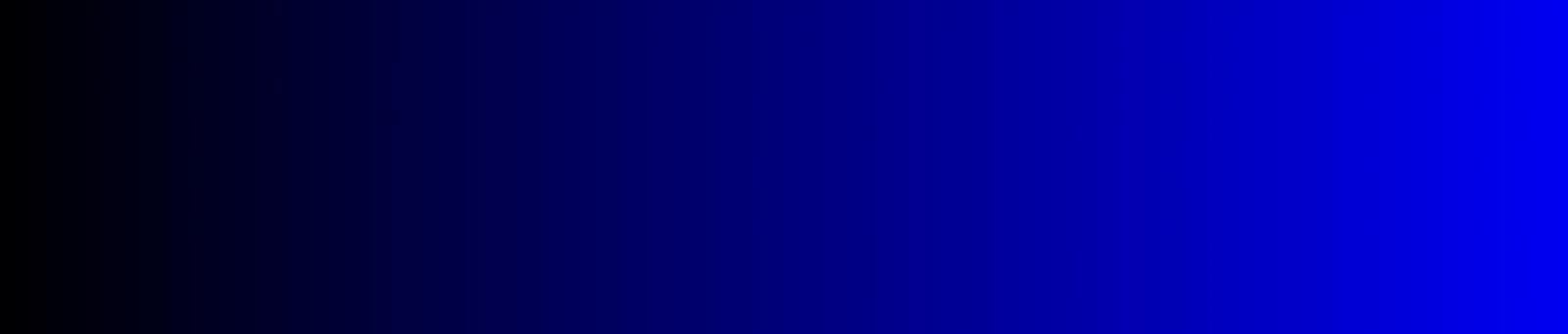

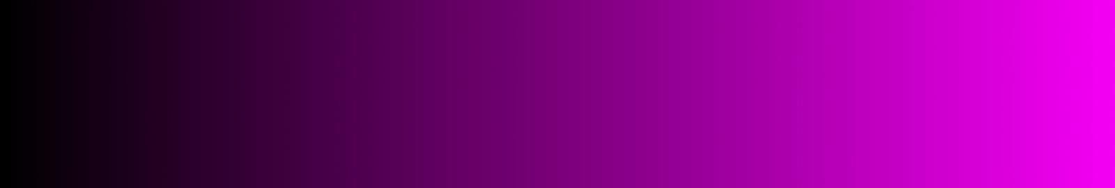

Farblinientest: Es sind Balken zu sehen, aber meiner Meinung nach ok so. Bitte um eure Einschätzung:

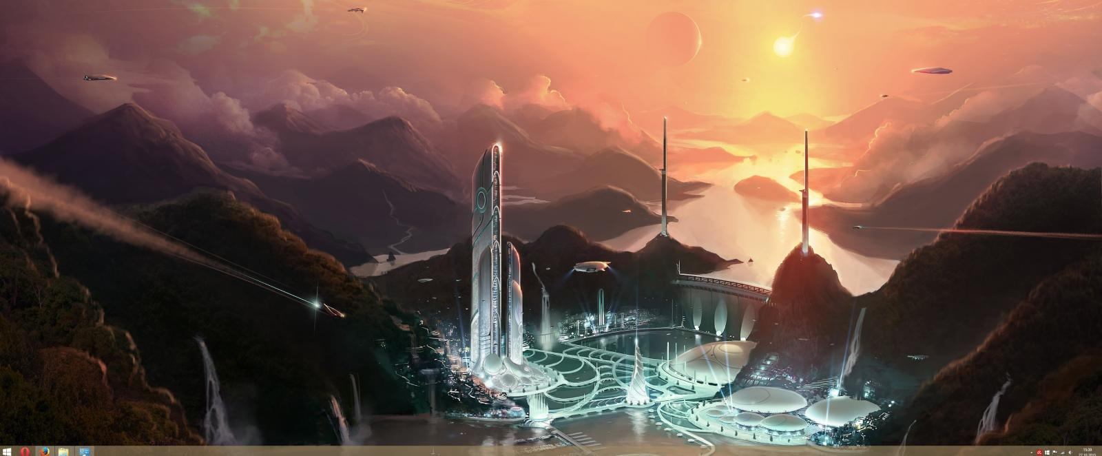

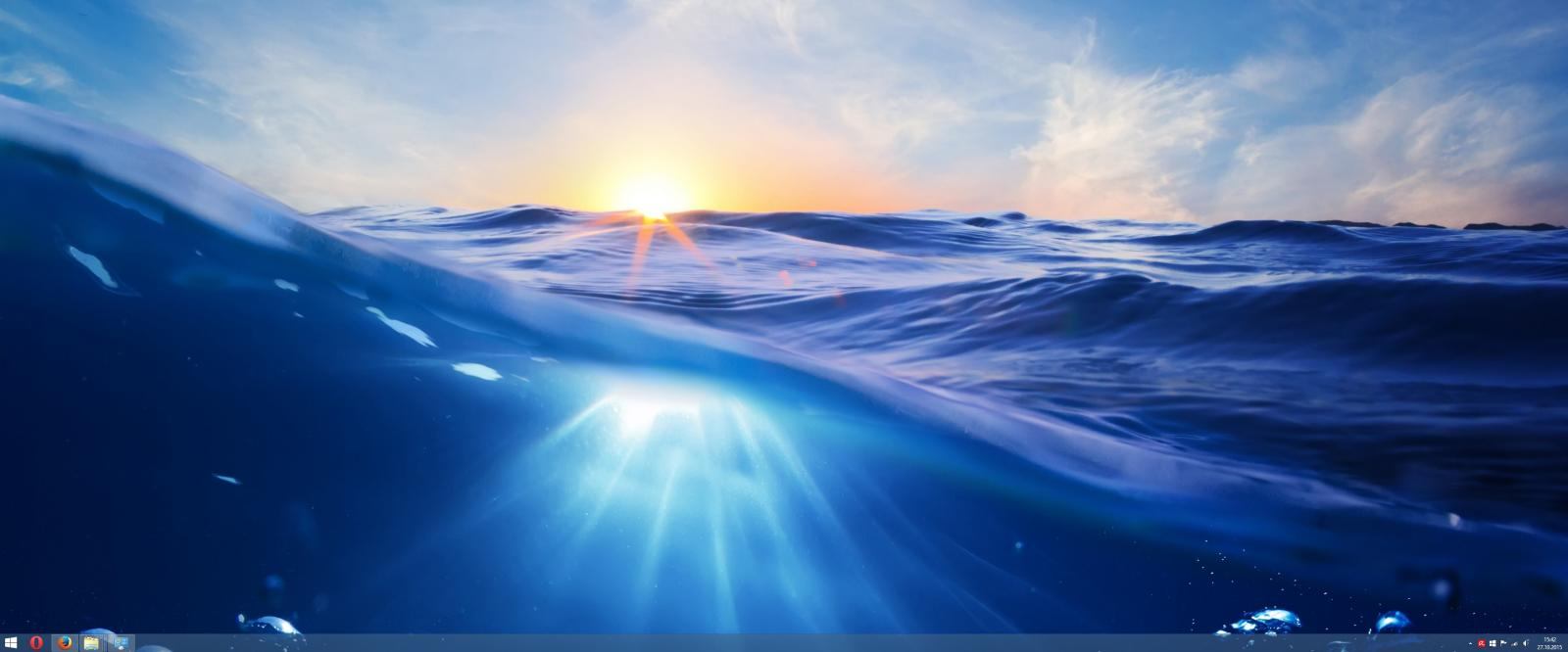

Ich weiß nicht ob es was aussagt, aber zum Abschluss noch 2 Screenshots vom Monitor-Hintergrundbild

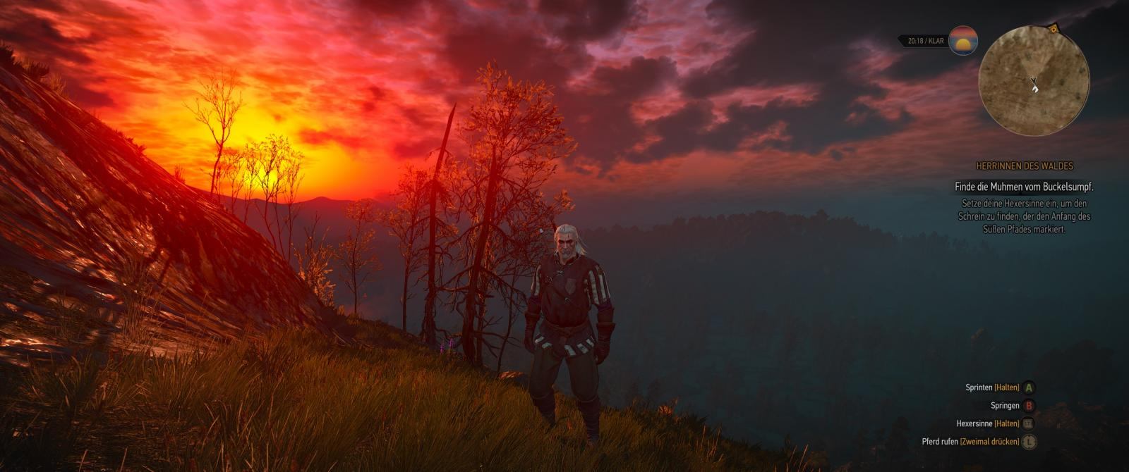

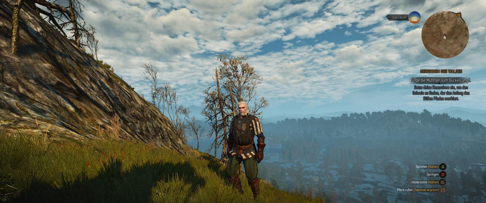

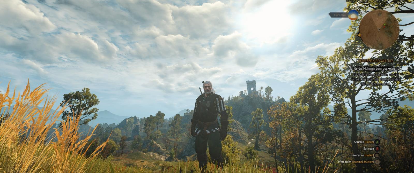

und 3 Screenshots (wurden von bmp auf jpeg konvertiert) von Witcher 3 (bei denen die Helligkeit des Monitors bereits auf 60 eingestellt war).
Das wars soweit erstmal von mir. Rückmeldungen sind gerne gesehen.

Was soll ich sagen: das Teil ist...die üblichen IPS Probleme mal außen vor gelassen...nahezu perfekt.
100Hz problemlos, kein Raster, kein banding, nur bei einem weißen Vollbild leichte Geräusche, keine Pixelfehler, gute Werte in Sachen Ausleuchtung und glow.
Mit reduzierter Helligkeit die ich immer verwende hat er sogar einen guten Schwarzwert.

Meiner ist heute von Amazon gekommen und faktisch genau so wie der von akuji13, zu 99% perfekt.
kein Spulenfiepen bei 100Hz und weißem Bildschirm, zumindest nix das ich hören kann selbst mit dem Ohr auf 5cm am Monitor, kein Banding oder Pixelfehler und faktisch kein Backlight Bleeding.
Mit ein wenig schlechtem Willen könnte man links und rechts oben ein klein wenig BLB attestieren, aber das kann auch schon wieder der IPS Glow sein, welcher nicht zu vermeiden ist.
Auch hier scheinen sich unsere Geräte sehr ähnlich zu sein. :)
Links und rechts oben ist es bleeding und unten links und rechts glow.
Auf jeden Fall kein Vergleich zu den fiesen bleeding Fällen die man beim 27 Zöller so zu sehen bekommen hat.
Liegt im üblichen IPS Rahmen.
Ob es glow oder bleeding ist kannst du durch eine Absenkung der Helligkeit feststellen evtl. noch in Verbindung mit der Erhöhung des Sitzabstandes.
