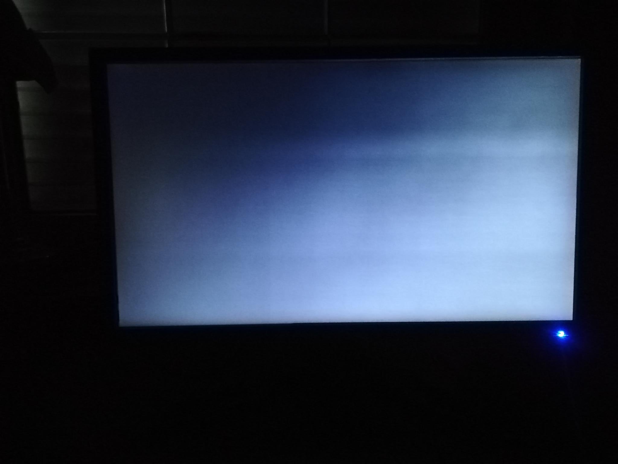

ich habe mir letztens den Acer Predator zugelegt: Datenblatt Monitor Acer Predator XB241Hbmipr - Prad.de
Ich füge mal ein Bild von meinem Monitor ein. Ich denke man sieht sofort was ich meine. Oben links ist alles gut dunkel, nach unten rechts hin wird es immer heller. Ist das noch normal?
edit: Ok, die Handy Kamera bekommt das Problem nicht eingefangen und mit Screenshot gehts natürlich nicht. Keine Ahnung, wie ich das nun zeigen soll. Aber oben links ist in etwa ein Fünftel des Bildschirms sehr schwarz, der Rest des Bildschirms ist deutlich heller. Unten rechts sogar ein Fünftel recht deutlich heller.

Ich bin mir recht sicher, erkenne schon an Helligkeit und ungenauen Farben das TN-Panel. Vorgestern hatte ich noch ein IPS-Panel. Die ungleiche Helligkeit tritt bei schwarzen und farbigen Bild auf. Liegt das vielleicht an der Overclock Funktion von 144 auf 180 Hertz? Ich glaube diese Funktion verschlimmert das Ganze noch.
Das mit dem Abfotografieren geht nicht so gut. Aber das Problem wird dann doch deutlich. Und der Unterschied zwischen 144 und 180 Hertz wird deutlich:

ist das in echt weniger?
aber selbst wenn, ich glaube das ist nicht normal.
Ja, das ist in echt weniger. Aber ungleich ist das dennoch, nur nicht so stark. Und mit 180 Hertz fällt es stärker als mit 144 Hertz aus.

Sind solche Probleme nicht eher IPS-Panel üblich? Vergiss nicht, dass das in Echt nicht so schlimm wie auf den Bildern aussieht.
Im Prinzip hat es jeder Paneltyp und es ist eine typische LCD Krankheit aber bei dir ist es zu diagonal also entweder ist der Abstand zwischen Panel und LED Backlight
oben link größer und unten rechts kleiner oder es ist nur extrem überbelichtet und die Power LED leuchtet rein weil da irgend eine Abdeckung fehlt oder verrutscht ist.
Erklärt aber nicht die Frequenzabhängigkeit mit der Stärke des Effekts.

Ich würde ihn zurücksenden sofern dies noch möglich ist.
Also auf 144 Hertz stört mich die ungleiche Helligkeit nicht mehr so, ich würde sogar sagen, dass die im Rahmen ist und man das nicht umtauschen sollte. Das sieht lange nicht so krass aus wie auf den Bildern. Was mir allerdings zunehmend auf den Senkel geht, ist die typische Helligkeit des TN-Panels. Ich hatte jetzt lange ein IPS-Panel und kann glaube nicht mehr drauf verzichten. Den gleichen Monitor (Acer Predator) gibts nochmal in 27 Zoll als IPS-Panel. Allerdings hat der 4ms Reaktionszeit. Ist das relevant?
