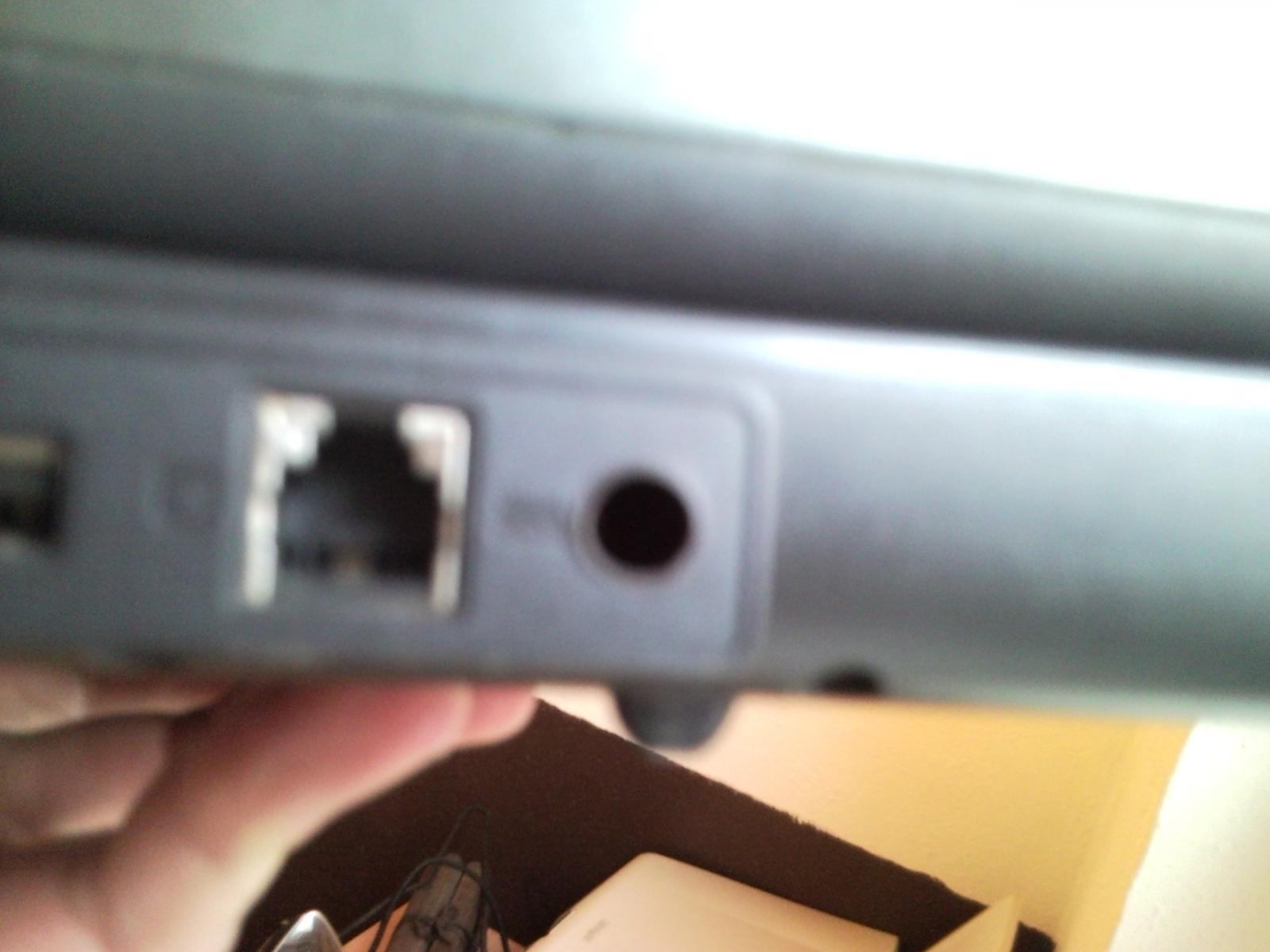

Hallo zusammen,
habe hier ein schon "älteres" Notebook und zwar das Acer Extensa 5220. Leider habe ich es gerade geschafft, wie auch immer, im Notebook den Pin vom Netzteilanschluss abzubrechen(war keine Gewalt oder so im Spiel).
Dazu muss ich sagen, dass ich seit kurzem ein Netzteil von einem Dritt-Anbieter verwende, da das alte Netzteil defekt ist und der Stecker etwas länger und schwere ist, da es ein Multifunktionsnetzteil ist.
Jetzt habe ich schon ein wenig gegoogelt und entdeckt dass sowas anscheinend nicht nur mir passiert ist :-[
Habe herausgefunden dass bei manchen Modellen die Buche auf einer extra Platine ist und somit "leicht" austauschbar ist.
Daher meine Frage an euch: Hat schon mal jemand Erfahren mit diesem Fall gemacht? Vllt gerade mit einem Notebook von Acer? Oder allgemeine Tipps?
Würde das Notebook gerne noch behalten und paar Euro wäre es mir wert.
Mit freundlichen Grüßen :)
k1x1987
tolles Foto *gg*
Buchse lässt sich sicherlich austauschen (und dann auch kein Universalnetzteil mit klobigem Stecker verwenden, das solche Schäden vorprogrammiert...)
Entweder gehste selber mit Schraubendreher und Lötkolben ans Werk, oder lässt es jemanden machen.

Sry für Bildqualität, schlechte Lichtverhältnisse + Handycam :shot:
Bin ich ja "froh" dass es normal ist, dass dieser Pin nach paar Jahren Gebrauch den Geist aufgibt und nicht ich irgendwie zu blöd dafür war. Vllt liegts ja echt am anderen Netzteil :(

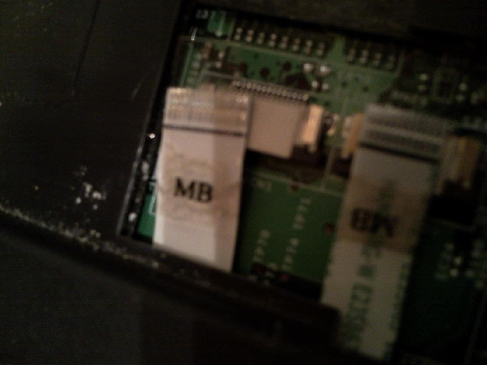

Ich weiss nicht wie ich diese Kabel wieder rein bekomm, weiss nicht wie genau sie heissen. Glaub dazu braucht man so eine Art Zange, kann das sein?
Tut mir leid für die schlechte Bildquali ^^
MFG k1x1987

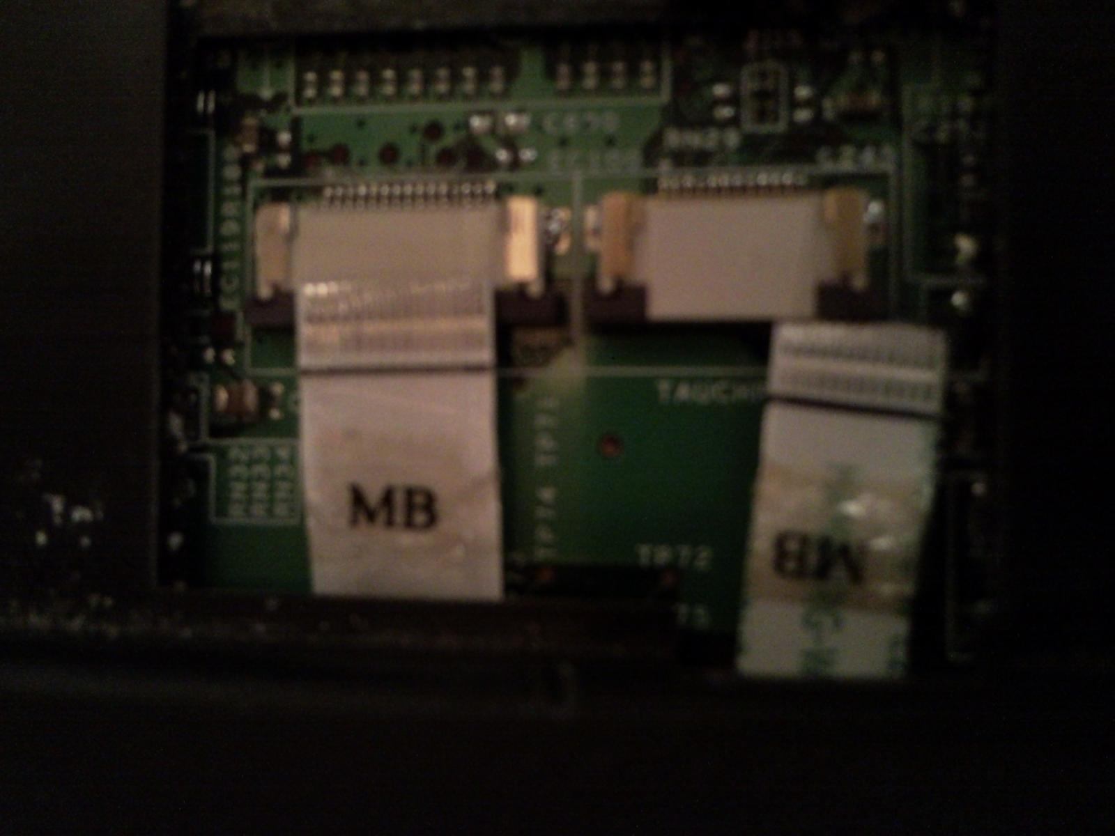

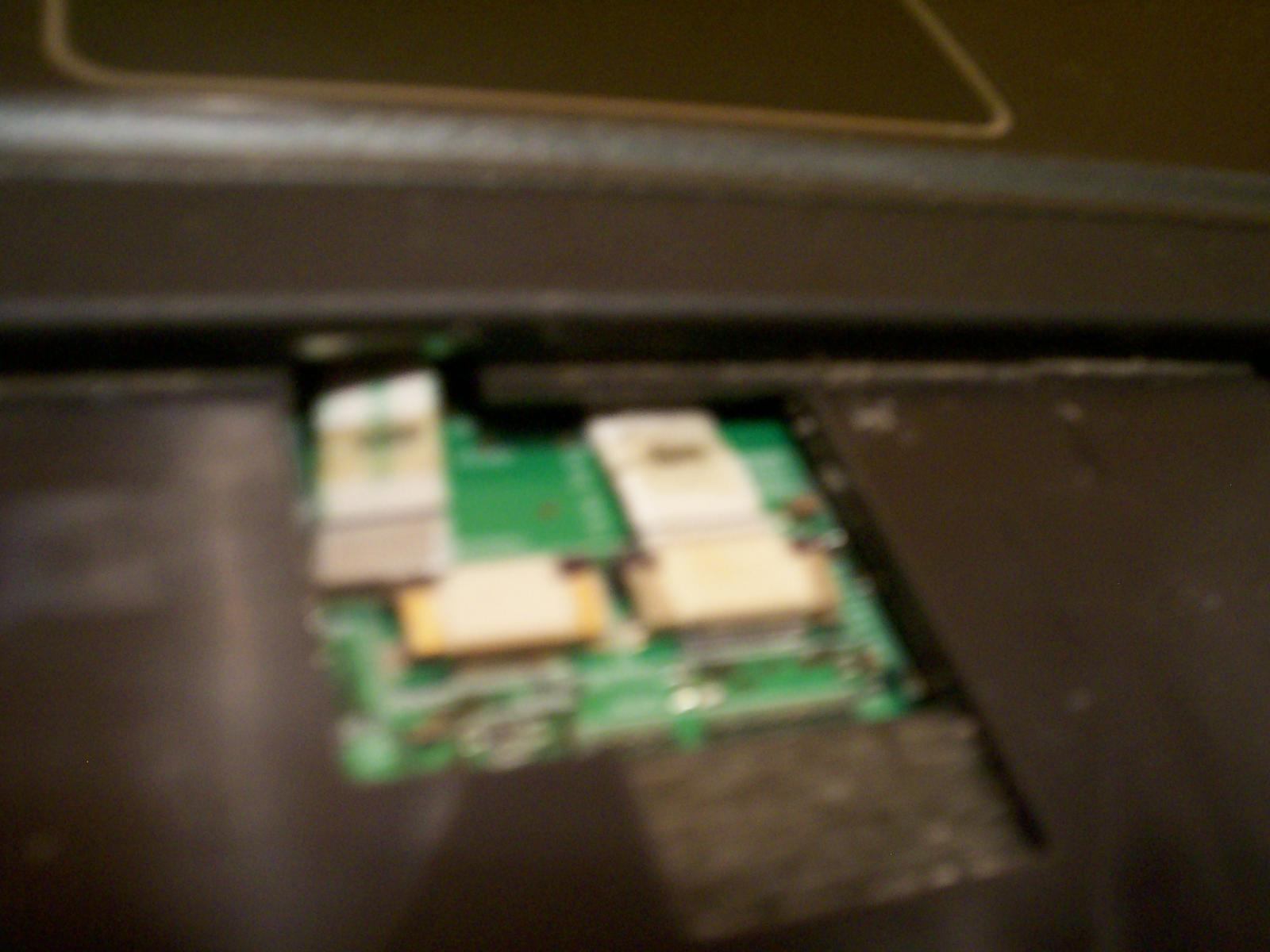

Ich bekomm diese "Kabel" per hand echt nicht mehr rein >.<
bissl besser sind die bilder ja jetzt

normalerweise haben die Folienstecker seitlich Haken/ Hebel oder eine Abdeckung zum entriegeln, die man auch aufmachen sollte bevor man die Leitung abzieht. Zum wieder einstecken erst die Leitung reinführen und dann die Hebel einclipsen. Es gibt davon aber unzählige Systeme und auf deinem Bild lässt sich leider nicht wirklich viel erkennen. Sieht eher so aus als wäre das Kabel abgerissen?
Abgerissen ist glaub ich nichts, die kontakte sind noch ganz da. allerdings hab ich jetzt entdeckt wie man den "schlitten" rausschieben kann dann das kabel einlegen und dann wieder zu machen kann.
Vielen dank :d
