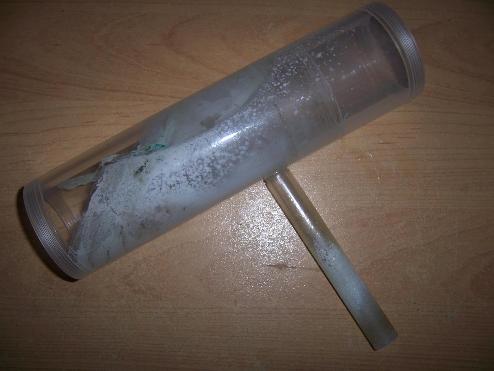

Hallo Leute, damit ich kein neues Thema erstellen muss, poste ich mein Anliegen hier rein:
Habe einen EK AGB bekommen aber aussehen tut er garnicht mehr gut. Due Ablagerungen sind nicht nur sichtbar, sondern auch noch deutlich spürbar. Hat jemand eine Idee wie man es reinigen könnte? Oder hilft hier nur Schleifpapier?
Dazu anzumerken ist dass die schwarzen AGB Kappen garnicht angegriffen sind.
Eine Nacht im Essig hat nix gebracht..
Also mal ehrlich, entweder du schrubbst das mit Spülmittel, Essig, Cillitbang oder was weiß ich sauber. Oder aber du schmeißt ihn weg und ersetzt ihn, so teuer sind die ja nun nicht.
Sieht aus wie eine gebrauchte Bong. Also nicht, dass ich wüsste wie das aussieht. Einfach vom Hörensagen. :fresse:
Is ja alles schön und fein, aber jemand mal konstruktive vorschläge? Weiche gerade das Röhrchen im Klorix ein, noch keine wirkung erkennbar..
Kannst du es mit dem Fingernagel abkratzen? Wenn nein schätze ich die Chancen wirklich sehr schlecht ein. Dann wird das höchstwahrscheinlich schon die Integrität des Kunststoffes zerstört haben.
In den USA haben einige Ablagerungen in Plexiglas AGB's mir einer handvoll Reis und Pril längere Zeit geschüttelt und sauber bekommen. Wäre eine Option.
Entweder UV Schmodder oder Weichmacher.
Super, danke euch, werde schauen was sich machen lässt. In die Tonne geht das nicht, die radikalere Lösunf ist nun mak Schleifpapier und nachträflichr Politur, aber ich versuche mal erstmal das Zeug runterzuspülen:)
Die Tonne sieht der AGB erst wenn er nen Riss hat und die Funktion nicht mehr erfüllen kann.
Womit der Riss schon vorhersagbar ist, einfach in was mildes und mit viel Wasser ablagern und das löst sich schon.
