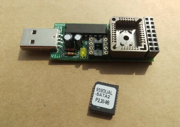

Rein interessehalber: Angesichts des Preises für einen neuen Bios-Chip, warum nicht gleich einen eprom Flasher kaufen? Den TL866, über den es auch schonmal was von Philscomputerlab gab, gibt es mit allem Zubehör schon für knapp unter 40€ aus Fernost.

Ich hatte vor einiger Zeit ein ähnliches Problem. Habe mir dann einen BIOS-Chip (mit dem benötigten BIOS) gekauft.
Anschließend einen Flash Vorgang gemacht und dann war dieser auch wieder "tot".
Da ich nicht noch einmal einen Chip kaufen wollte, ging ich ein bisschen auf die Suche nach einem Flasher/Programmer.
Letztendlich habe ich mir Diesen in ebay (Versand aus Südkorea) bestellt.
Die beiden "defekten" Chips konnte man wieder zurück flashen und das Mainboard lief wieder. :hail:
Den Flasher/Programmer findest du bei dem ebay Verkäufer "user8012".
Mit Versand kostete das teil knappe 15€ - lieber das, anstatt immer einen Chip kaufen zu müssen ... :hust:
EBAY - NANO USB Programmer for PC M/B BIOS - user8012
