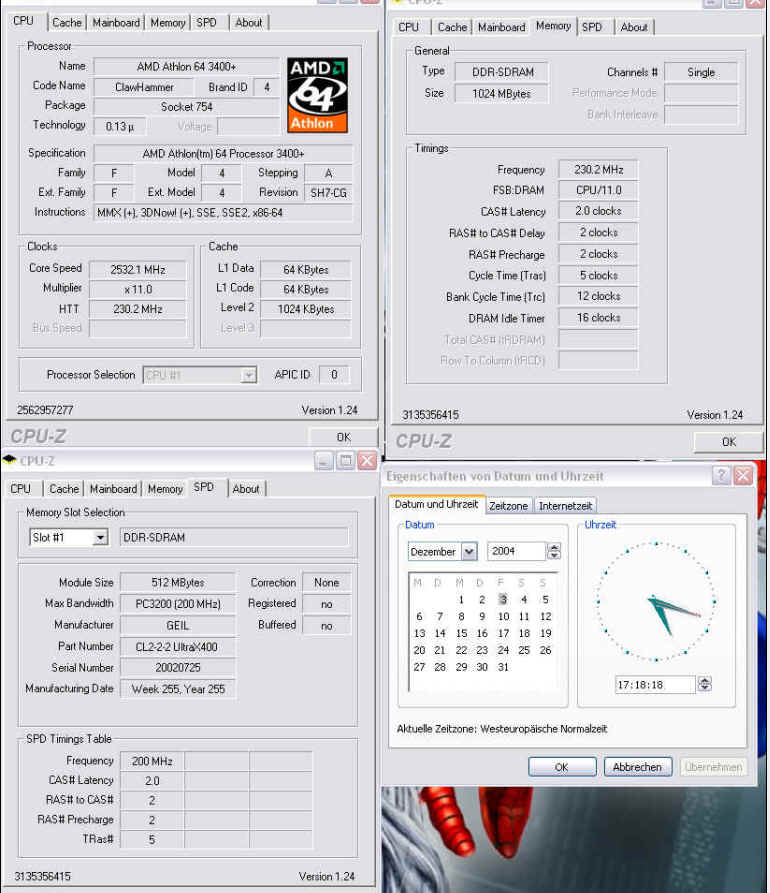

Habe so hohen HTT nicht probiert weil ich bei meinem 3400er etwas über 2500MHZ bei 230HTT ankomme.
Mit den guten Timings der Geil kann ich den Rechner als recht zügig bezeichnen :asthanos:
Grüsse Strolchi
