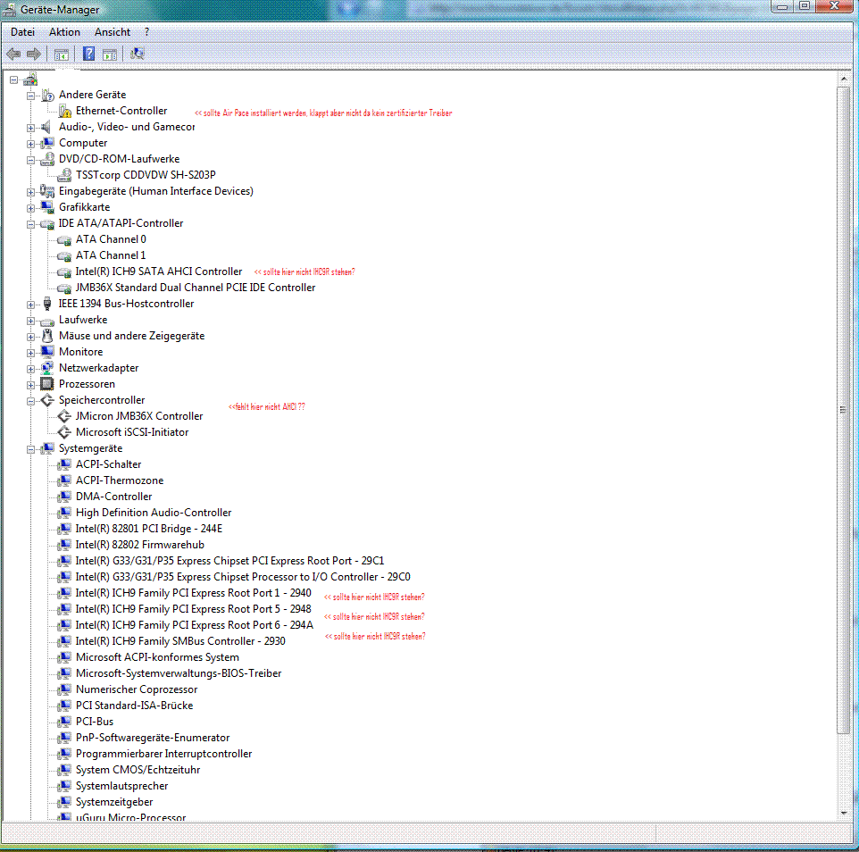

Hi,
vielleicht habe ich mich falsch ausgedrückt und deshalb hänge ich ein gif an. Möchte ischer gehen, dass ich den richtigen IHC9R Treiber installiert habe. Es wird mir aber lediglich der IHC9 angezeigt. Sorry, dass ich euch auf die Nerven mit diesem Thema gehe.
Gestern abens wollte ich noch schnell den Air Pace Treiber installieren, ging leider auch nicht. Die iNstallation läuft durch, er erkennt aber die Karte nicht. Nicht so wild, aber ich wundere mich schon, dass er der Treiber nicht zertifizeirt ist. Ach ja, habe das PRO Board (ca. ein Woche) unter Vista 64 , mit Bios 16_10 laufen.
Danke euch.
Gruß
Gilsan

Vista x64 hab ich auch drauf. Einige deiner Einträge finde ich bei mir im Gerätemanager aber nicht, andere fehlen bei dir wieder. Hast du ein Raid am laufen oder laufen die Platten @ AHCI?
Wie ist denn deine Config. bzgl. der Platten nun genau? Hast ja scheinbar noch externe am jMicron am laufen.
Hi,
ganz einfach, habe eine 500er Platte und einen 203 Samsung Sata Brenner am AHCI laufen. Keine externen Platten.
Danke
Gruß
Gilsan
..und warum steht bei dir der jMicron im Gerätemanager? Den aktiviere ich doch nur, wenn ich extern was über die hinteren Slots eSata anstöppeln möchte.
Also hast du nur eine Platte im System? Warum willst du dann den ICH9/R? Der ist für Raid.
edit: Du hast unter IDE ATA/ATAPI-Controller zb. viel zuviele Einträge, was wohl am jMicron liegt. Normalerweise dürfte da nur Intel(R) ICH9 SATA AHCI-Controller stehen.
Bei den Speichercontroller hast du ebenfalls den jMicron drin (JMB36X Controller) dafür fehlt dort ganz der SCSI/RAID Host Controller.
Unter Systemgeräte fehlt bei dir der Intel(R) ICH9R LPC Interface Controller komplett!!
Du hast also höchstwahrscheinlich a.) das Bios falsch konfiguriert und/oder b.) Treiber nicht mit installiert.

Jetzt weiß ich aber immer noch nicht so genau wo das Problem nun ist. :hmm:
- Du hast deine Platte und Brenner @ AHCI konfiguriert (Treiber überhaupt über F6 eingebunden?).
- Weiterhin hast du den jMicron "unnötigerweise" derzeit aktiviert (auch Treiber über F6 ins BTS engebunden?).
..also wo liegt nun das Problem außer das dir (logischerweise je nach Installationsvorgehensweise?) Treiber/Controller fehlen?
Der ICH9R wird dir u.a. angezeigt wenn du die Platten @ Raid konfigurierst, dementsprechend im DOS-Raidmenü aktivierst und den anderen ICH9/R Raidtreiber (nicht AHCI) über F6 mit in die BTS-Installation einbindest.
edit: Wenn du ganz sicher gehen willst was nun definitiv Sache ist, dann installiere dir mal die Intel-MSC, schalte im erweiterten Modus um und poste dann mal einen Screen von der Konfig. die dort angezeigt wird. Dann sind wir alle hier ein bissel schlauer. :)
so schauts zb. bei mir @ AHCI aus:
