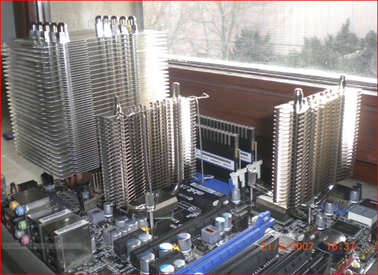

Welche Kühler von Thermalright brauche ichnun genau und in welcher anzahl um das Board komplet auf High end Kühlung umzustellen ?
Moin Jungs moin Conci,
wenn du bei Thermalright bleiben möchtest, kannst du die Kühler unter meiner Sig bzw. Sig entnehmen. Für die NB ist es dir überlassen ob SLI oder die normale (HR-05) Variante nimmst, ist jedoch CPU-Kühler (Größe und Platz zur NB) abhängig. Für die SB brauchst du schon die SLI Variante, da du sonst die Graka nicht mehr im 1. PCI-E Slot nutzen kannst!
Auf den Spawas kommt ein HR-09S Type3, ganz wichtig hier ist das S und Type 3 sonst wirds eng und du wirst wie damals I/O basteln müssen ;)
Erwarte bitte "kein" Highend, zwar sind die Kühler von TR qualitativ sehr gut und führen die Wärme auch sehr gut ab, doch die Spawas werden dennoch mit nem Quad + voller RAM-Bestückung sehr heiss, (Verbrennungsgefahr)! Dies liegt an der 5 Phasen Spannungsversorgung! Auch hier könnte ein zusätzlicher Airflow zu den Spawas nicht schaden, z.B. mit 40-60mm Lüfter direkt anblasen.
Möchtest du wirklich Highend, bleibt dir nur noch ne WaKü bzw. vergleichbares etc über.
Möchtest du jedoch sparen, würde evtl. nur für die NB der EKL Alpenföhn "Ötzi" in Frage kommen für SB evtl. Zalman aber für die Spawas kenne ich nichts außer TR und WaKühler.
Also wenns soweit ist, würden wir uns über Pics freuen :drool: viel Spaß beim Basteln.
Achja, die schöne alte Zeit :wink:
Jo I/O, da haben wir uns schon ne BEAST Skyline aufgebaut die einfach nur sexy ist :drool: :bigok:.
Ich finde es aber auch sehr schade mit Abits Ende im MoBo Sektor :(, daher bekommt das Beast mit seinem uGurupanel und Clock einen "Ehrenplatz" und wird nicht beim nächsten Systemwechsel verkauft.
