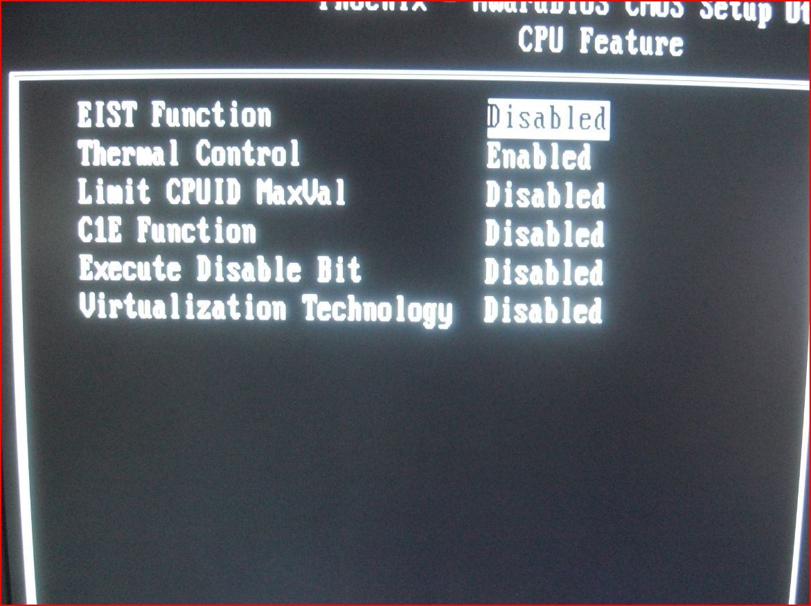

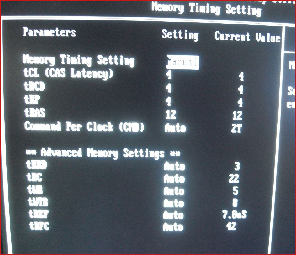

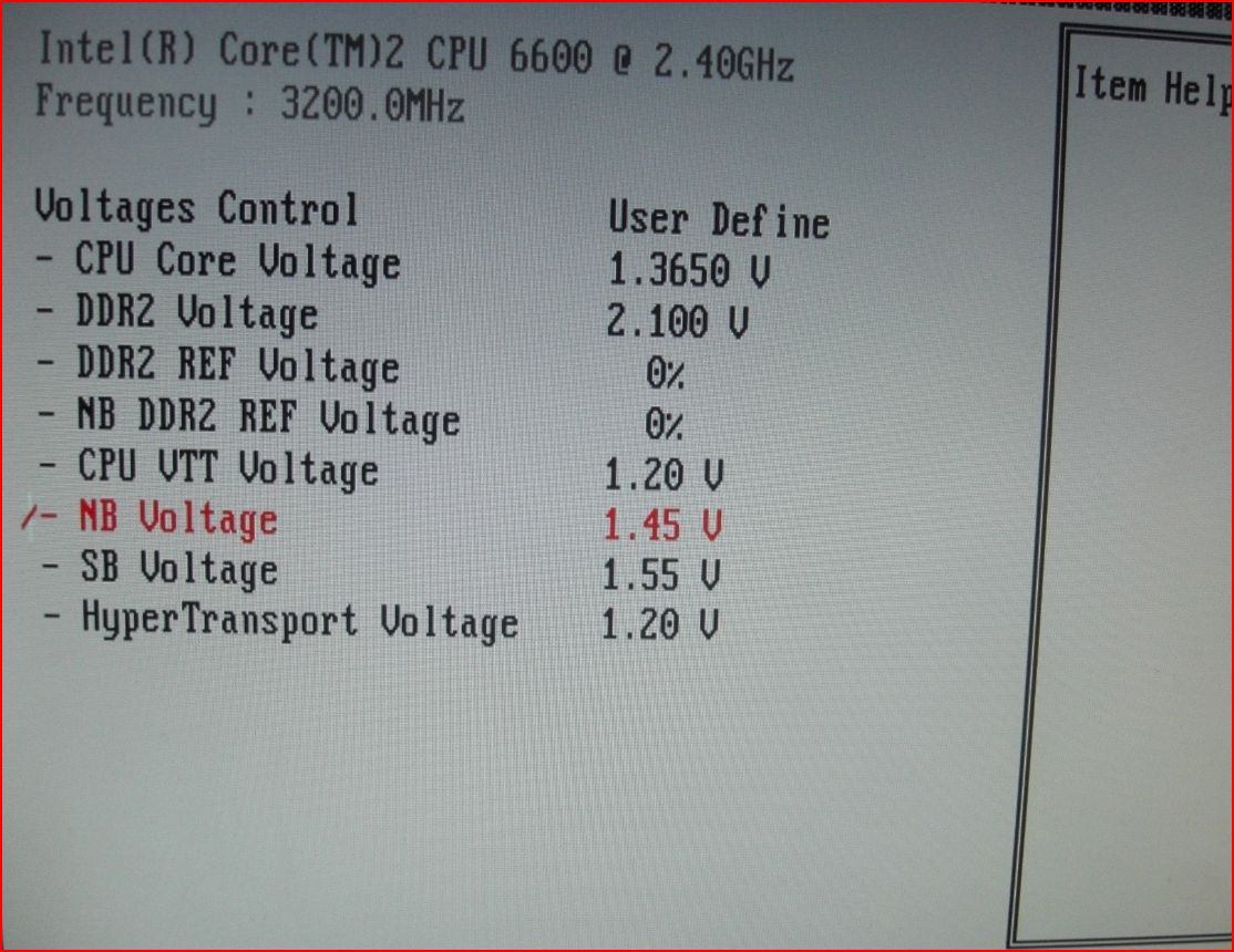

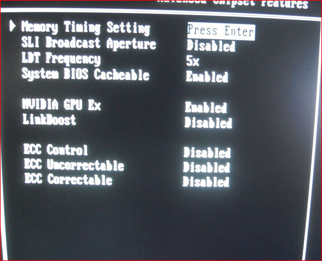

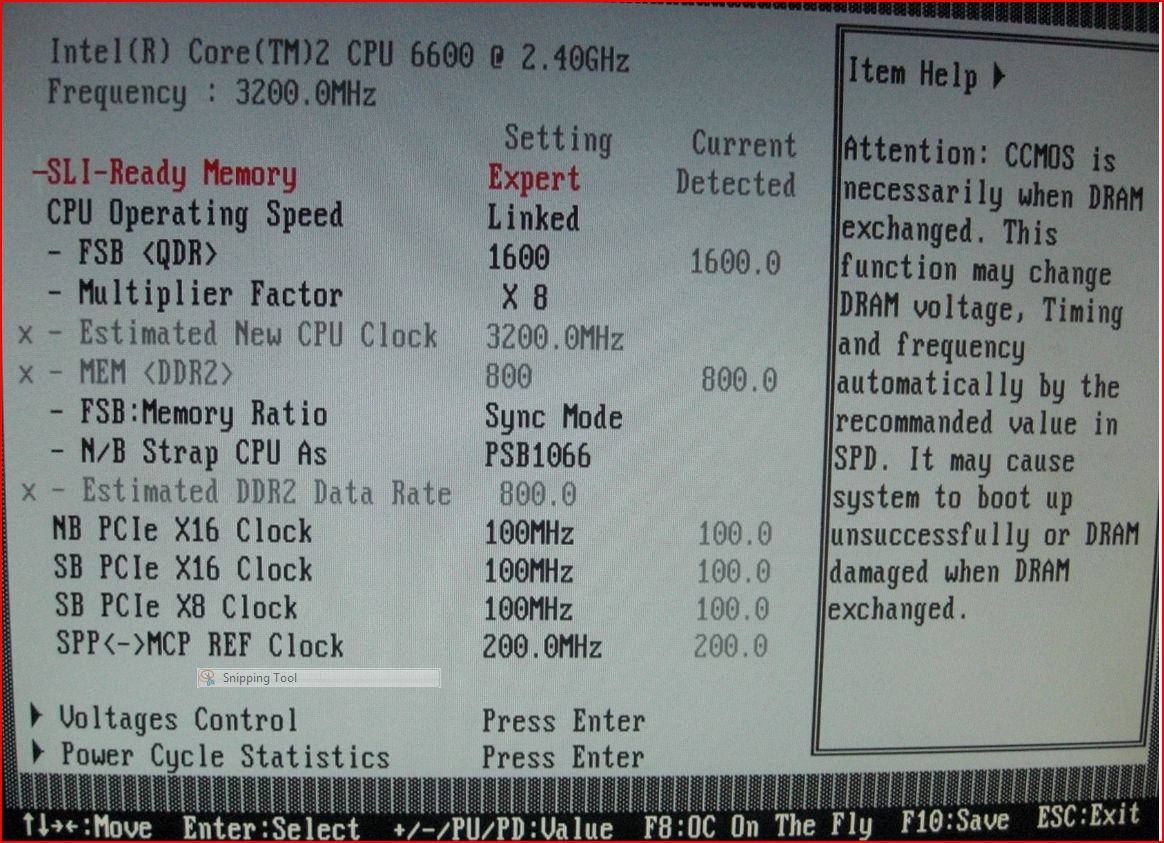

Hier mal was für 3.2Ghz was bei mir 24/7-tauglich sind ohne grössere Hitzeentwicklung:
:banana::banana::banana:
Bist ein Schatz :bigok:
Thx...blicke mit dem Bios net durch da ich ein Gigabyte USER war und da die Einstellungen komplett anders sind.
Danke :drool:

Hi Leuts,
ich mal wieder :)
Habe jetzt heute den ganzen Tag damit verbracht herauszufinden für was diese Hypertransport Frequenz gut sein soll, gefunden habe ich nichts!!!!
Ich dachte, dass es nur bei AMD einen Hypertransport Frequenz gibt und bei Intel nur zwischen South und Northbridge....oder bin ich falsch von den Gedanken her?
Letztendlich Frage ich mich dann, wenn ich 5 x da eingestellt habe, was für Wirkung das bezweckt und wie sich die Freq. beim übertakten verhält.....
5 x 100MHZ = 500MHZ ???? Richtig?
Hoffentlich gibt es endlich mal einer der mir das erklären kann....thx.
Gruß
Euer fragender Sturm
Was für ein Batch copra?
Dein alter CPU hat ja auch den selben Batch wie meiner gehabt ;)
@Sturmpaddel das kann dir keiner erklären nichtmal der IN9 Guru ich :haha:
Lass den mist einfach auf 5 und gut ist.
Hi Leuts,
ich mal wieder :)
Gruß
Beim Nfoce680 haste quasi eine Intel-Northbridge, der eine AMD-Northbridge in der Funktion der Southbridge zur Hand geht wenn ich das noch richtig im Schädel hab.
Die beiden Chips auf dem Board sind über den Hypertransport aneinander gekoppelt, also quasi über den Bus, über den die SB auf einem AMD-Board mit der CPU kommunizieren würde.
Auf einem AMD-Board läuft der HT normalerweise mit 16Bit up/down bei 1000 mhz (200x5) bei Sockel 939, bei Sockel 754 sinds 4x200mhz (800).
Mein Foxconn aber kann z.B. nicht mehr als 800mhz bei 8bit up/down verkraften, sonst bootet es nicht mehr.
Wie genau die optimalen Einstellungen für 680i-Boards sind konnte mir bisher hier auch noch keiner verraten.
Sry...hatte ein Fehler, meinte eingentlich die LDT Freqency....das raffe ich überhaupt net was das sein soll ;)

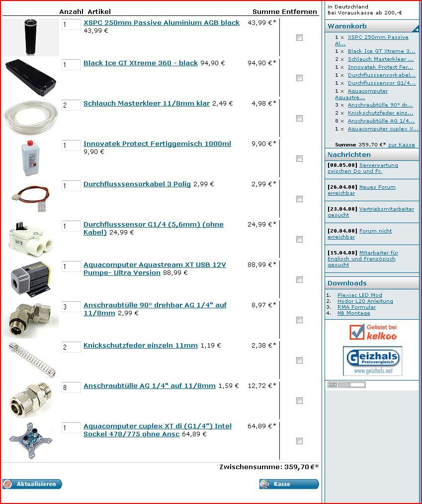

Evtl. noch Verbesserungsvorschläge für unten stehende Wakü-Liste Jungs?? :rolleyes:
Ist ja meine erste und soll erstmal nur für CPU herhalten.
Vielleicht auf 13/10 Schlauch umsteigen?? Bringts was gegenüber 11/8mm??
Jepp du brauchst noch Auslass und Einlass Verschraubungen für die Pumpe ^^ sonst siehts mau aus bei der Pumpe ^^
Ich würd dir raten sowenig wie möglich mit Winkel zu arbeiten. am besten bestellst du soviele Gerade wie du brauchst und noch die 3? (warum die anzahl) an Winkel halt mit. Ansonsten siehst gut aus :-)
Vergiss nicht, die Max AAusgangsleistung der Pumpe für Lüfter liegt glaube bei 10Watt. Falls du die Temp steuern willst halt
