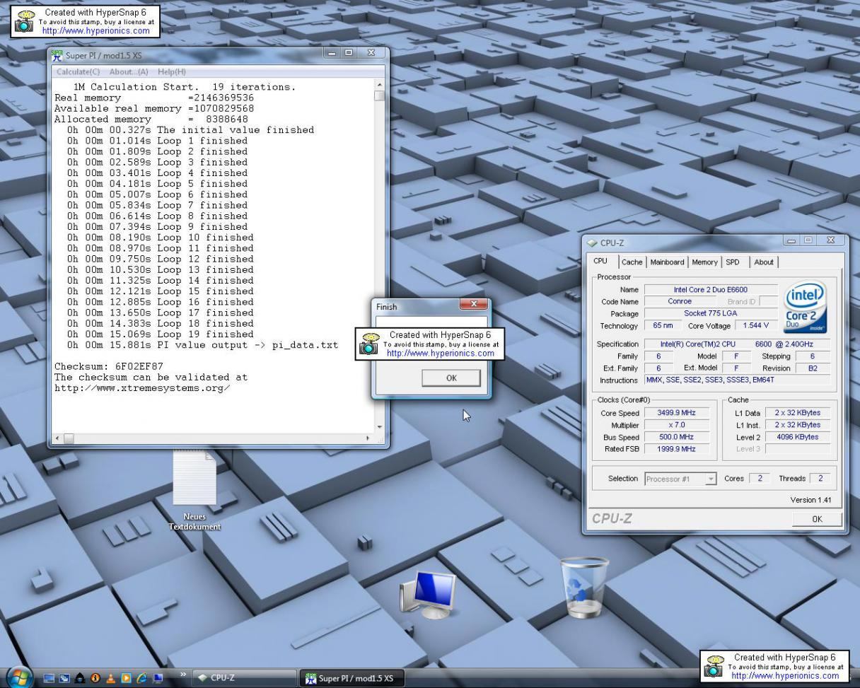

ich muss sagen das stimmt nicht ganz wenns mal läuft is das "Beast" ein Traum. Bei mir läuft aktuell mein Quad bei 3,4GHz mit 1.41 Vcore Prime Stabil, allerdings habe ich gelernt das Prime Stabil nicht gleich Stabil in Games ist das is wieder ne ganz andere Geschichte.
Hi I/O
deine Vcore find ich nicht so schlimm, also bei meinem "Beast" geht rein gar nix wenn ich nicht die SB und NB Spannung um einen Wet nach oben setzte.
Ich würds mal mit ein wenig mehr Spannung probieren, und SB und NB auch ein wenig rauf.

Wer 400 ohne Spannungserhöhungen schafft, müsste auch die 500 packen, war beim letzten Board auch so...

Okkk naja ich wills hofen das ICh das dann auch hinbekommen , wird mir zwar eh nicht mehr allzuviel bringen wenn ich ne neue CPU bekomme aber egal dann werd ich den auch mit 500er FSb fahren xDD

also 500er FSb ? ich weis nicht ob das wirklich geht
aber 462geht schon mal mit 1.38volt , was ich richtig geil finde weils dann immer unter 50°c
bleibt

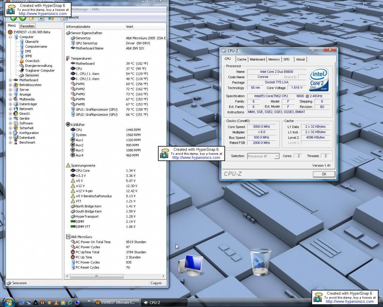

Geht scho, hier nochmal zum gucken..
Aber nicht mit dem neuen(gebrauchten).. ich hatte es schon befürchtet bevor ichs mir gehollt hab und es kamm noch schlimmer.
Hab grad ernsthaft ne halbe Stunde kämpfen müssen um in auf Standardtakt zum laufen zu bringen, ernsthaft!
Bis ich auf 1.345V SB+0,5V NB+0,5V und DDRV2.125 gekommen bin.
für 2.4Ghertzchen.
Wohlgemerkt auch nach CC. Es spinnt einfach, es ist nichts zu machen..
Und zirpen tuts auch noch, zwar nicht laut, aber man hörts. Manche kennen das.
Morgen geh ich damit zum K&M und nimm ne Schrottflinte mit.

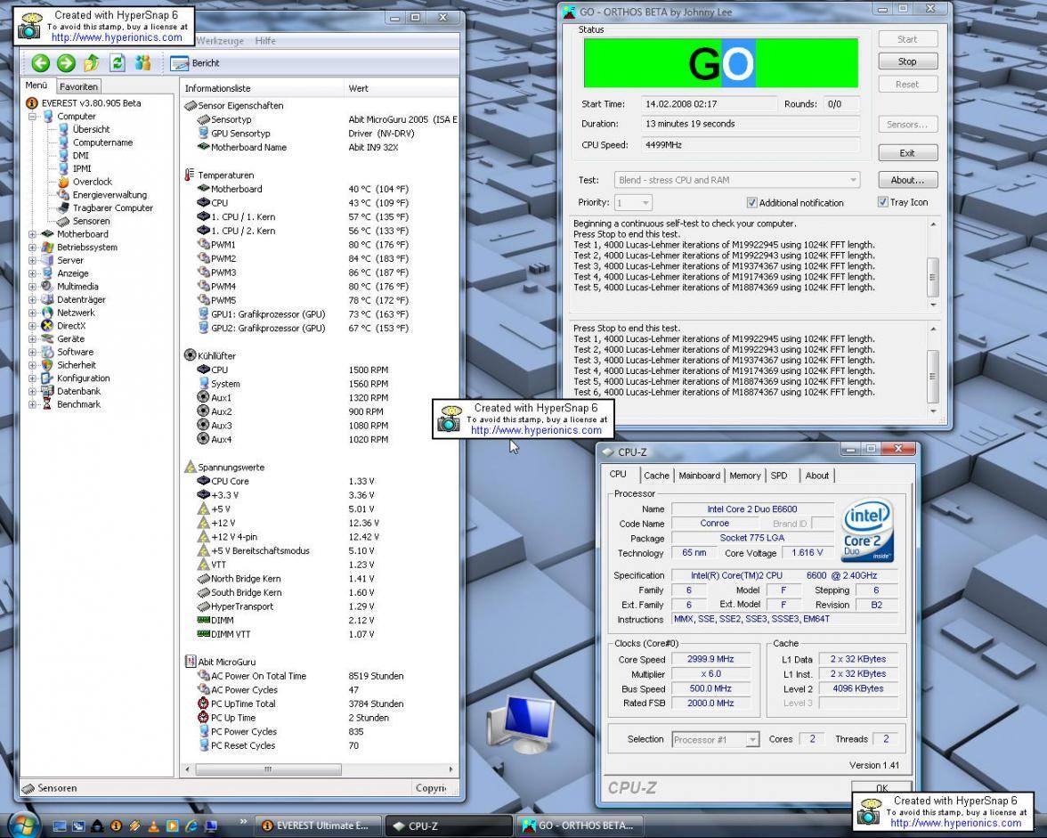

Update:
Hab mich jetzt doch noch ein paar Stunden mit dem Beast auseinander gesetzt.
Hab alles durchprobiert um rauszufinden worans genau liegt.
Und es ist doch ein Problem mit dem Ram, allerdings nicht die Riegel, sondern die Anbindung anscheinend.
Läuft nun auch stabil auf 3,2Ghz 400x8@1,345V wie vorher, aber auf Kosten der Ram-Frequenz.
Darf keine 800 einstellen, auch nicht mit 2,125V, bei 667Mhz mit 2V läuft alles wunderbar. Sollte noch 800 mit 2,175-2,2V ausprobieren, aber will die nicht so einheizen.
Und NB/SB +0,05 ist Pflicht.
Copra: meine schaffen bei 400Mhz und 1:1 auch über 10000 read, nun nur noch 8800, da könnte noch ruhig was gehen, aber sonst sehr schön.
