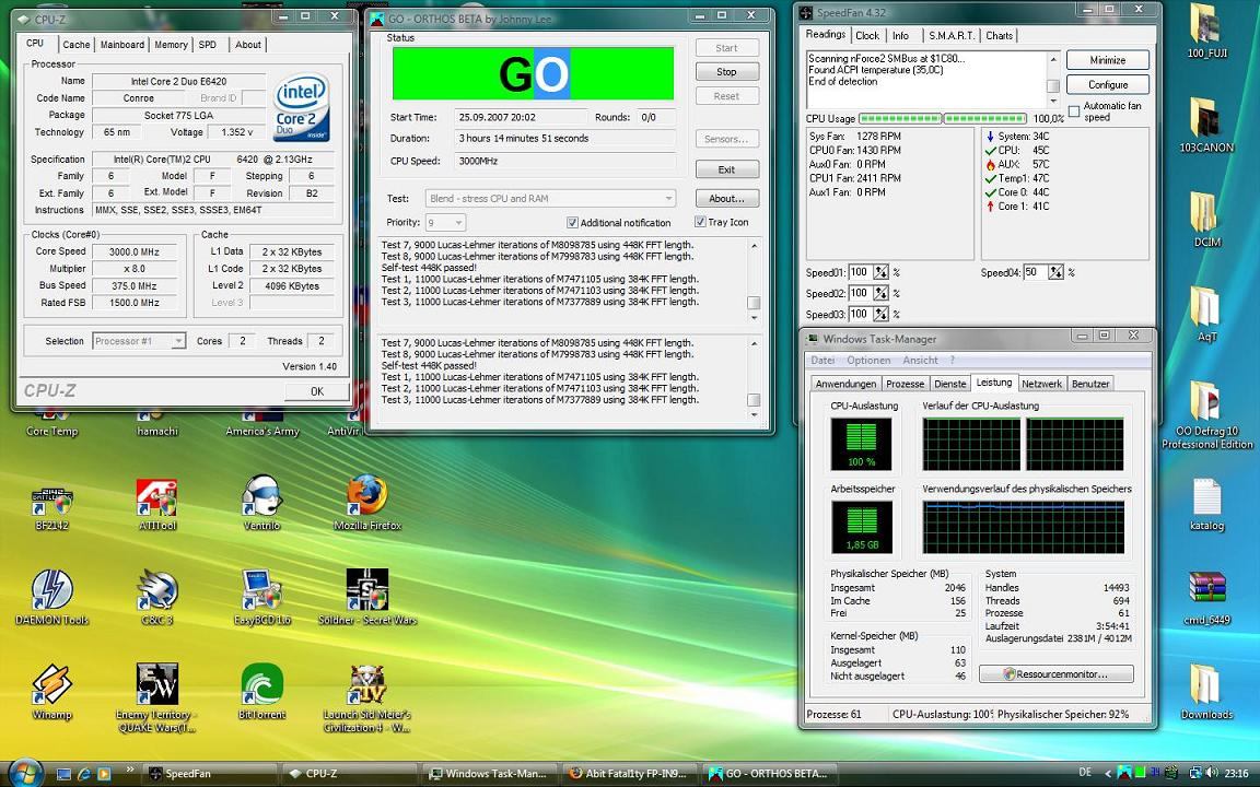

Also, ich hab mein Sys jetz stabil bei 3000Mhz, hatte zu wenig VTT-Spannung gegeben. Ich muss aber generell mit den Werten recht hoch gehen.
CPU : 1,4 V
NB : 1,50 V
VTT : 1,46 V
CPU und NB sind Wassergekühlt.
Hier ein Screenshot nach 3 Stunden Prime Blend-Test bei 21 Grad Raumtemp.
AUX steht für die Spawa-Temperatur hat jemand hier im Forum mal rausgefunden, sin momentan bei 57 Grad bei nem E6420 @ 3 GHZ ohne Kühlung. Das kann aber auch über 60 Grad werden wenns bissl wärmer im Raum is, stört die Stabilität aber nach meiner bisherigen Erfahrung net.
Screen :
