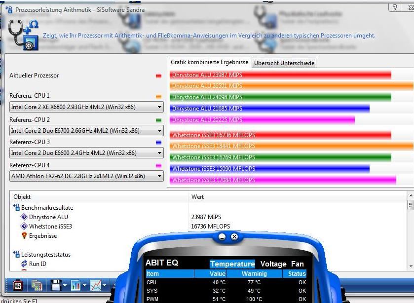

Bei mir läufts PRIMA und ich hab grad meinen 6300er in EMPFANG genommen ;)
Ich liebe dieses BOARD ;)
EIST / C1E / TM1 / TM2 <-- ALLES GEHT ;)
Bild als Beweis dabei
