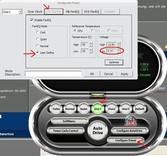

So, ich habs jetzt in betrieb genommen, aber ich hab keine ahnung, wie ich die lüfter, die ich am board angeschlossen hab, regeln kann.
der zalman@graka nervt...
Lüfterreglung über OC Guru mit dem µGuru Utility von der CD.
siehe anhang....
das ist doch schwul
ich will dem sagen können, dass er sofort auf 7V gehen soll.
ich kann mit so temp abhängigen dingern nix anfangen.
der soll den zalman auf meiner 9800Pro auf 7V hauen, wenn ich game, stell ich das selber hoch...
keinen bock auf externe LüSt...
ich kann da rumspielen so viel ich will, EQ zeigt immer knapp 3000 U/min an.
halt ich den lüfter an, springt die anzeige aug null, funktioniert also...
Dr Casemod schrieb:
das ist doch schwul
Dann checkste jetzt mal das OC-Guru genau durch und hörst auf zu meckern. mach lieber mal deine augen auf und tüftel mal. wenn du mal genau Hinschaust hat das teil eine Funktion namens autodrive. Du steckst deinen Zalman einfach auf den Molex für den Sysfan unten und stellst den Sysfan im User1 auf 8V Minimal bzw. 8.1V Maximal (so ein Unterschied is das auch wieder nich...).Bei Temperature Max machste so hoch wies geht und bei minimal so tief wies geht und schon hast du die Temperaturregelung elegant umgangen. Und dann gehst du auf Configure Autodrive und drückst auf Add Programm, trägst dann deine Games ein und links bei Mode select bei jedem brav auf User 1 drücken. Und jedes mal wenn du dann eines deiner Games startest wird auf 8V runtergeregelt.
hmm, ist ganz nett, was du da schreibst, aber ich will bestimmt nicht, dass der Grakalüfter dauernd auf 12v lüppt, und wenn ich nen game starte, geht er auf 8v runter.
umgekehrt macht mehr sinn, oder?
aber ich teste es mal...
