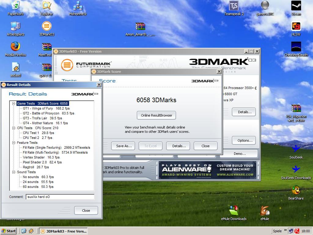

und was mir z.b. bei 3d mark 03 aufgefallen ist: ich habe ca 6000 gpu punkte, aber nur ca 200 cpu punkte oO

und ja ich habe c'n'q aktiviert, allerdings finde ich 6000 punkte im '03er etwas mager
Deaktivier das mal nur zum Test ob du dann mehr Punkte bekommst, wenn ja, dann Taktet der warum auch immer nicht hoch. Eventuell mal ein neueren CPU Treiber installieren.

ja hatte ich auch vorher schon, aber ich hab nochmal treiber von der seite draufgemacht, die du gepostet hast, und nochmal 3d mark durchlaufen lassen, ohne erfolg :(
ich habe hier mal ein bild von den details gemacht, vielleicht weißt du ja noch was dazu :/
thx

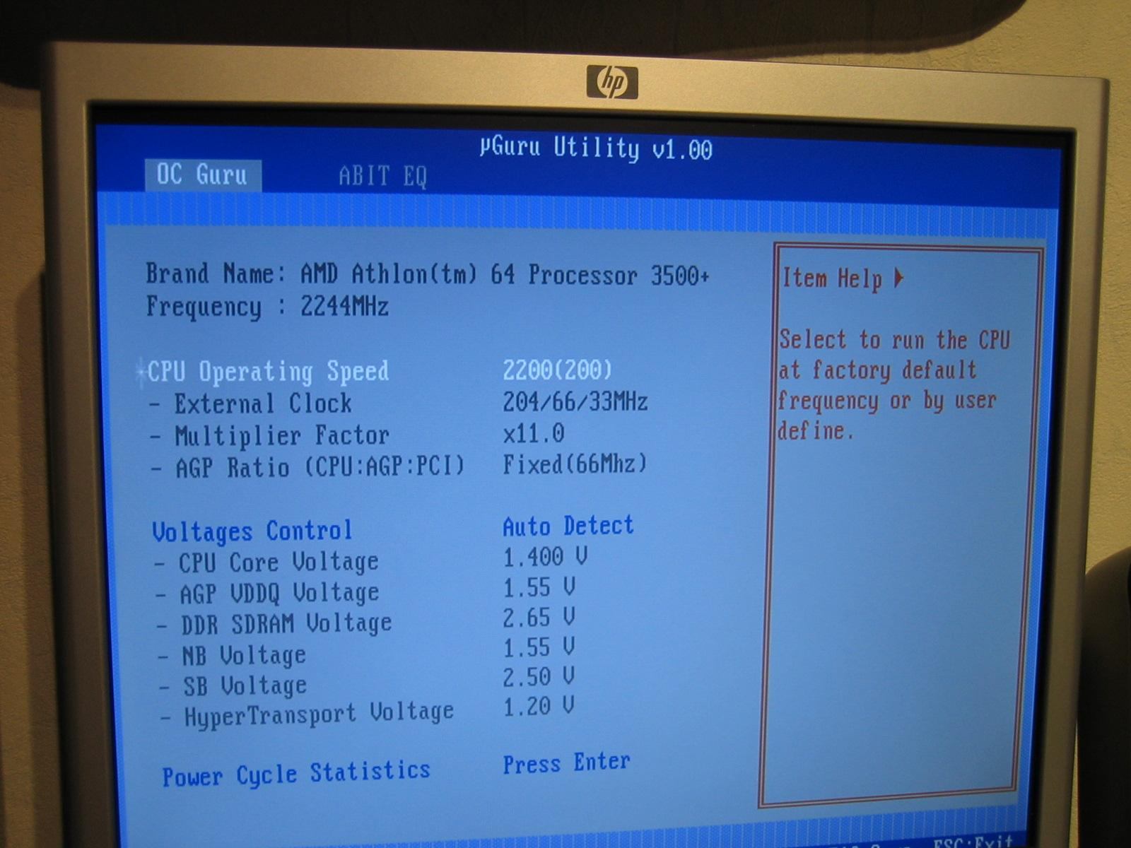

Da ist allerdings irgendetwas faul.
Wäre es möglich das du Fotos von deinen BIOS Einstellungen machst?
Am besten vom Bereich: uGuru Utility, Advanced Chipset Features inkl. Unterrubriken.

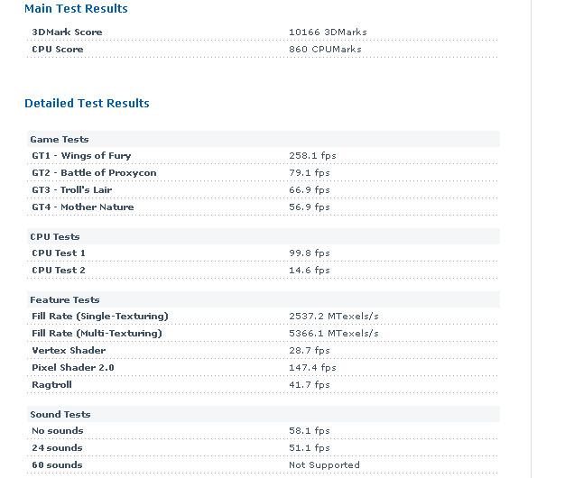

Zum Vergleich mal ein Screenshot von meinem alten System mit der Asus GF6800GT mit 128MB RAM [Core: 350 / Mem: 700 (2x350)]
und 512MB DDR RAM. Mein A64 taktete mit 2201MHz bei diesem Test.

jau klaro werde ich nachher mal machen, aber eins noch vorweg: könnte es evtl am grakatrieber liegen, meiner ist schon etwas älter (66.31) sprich, könnte ein treiber wechsel helfen?

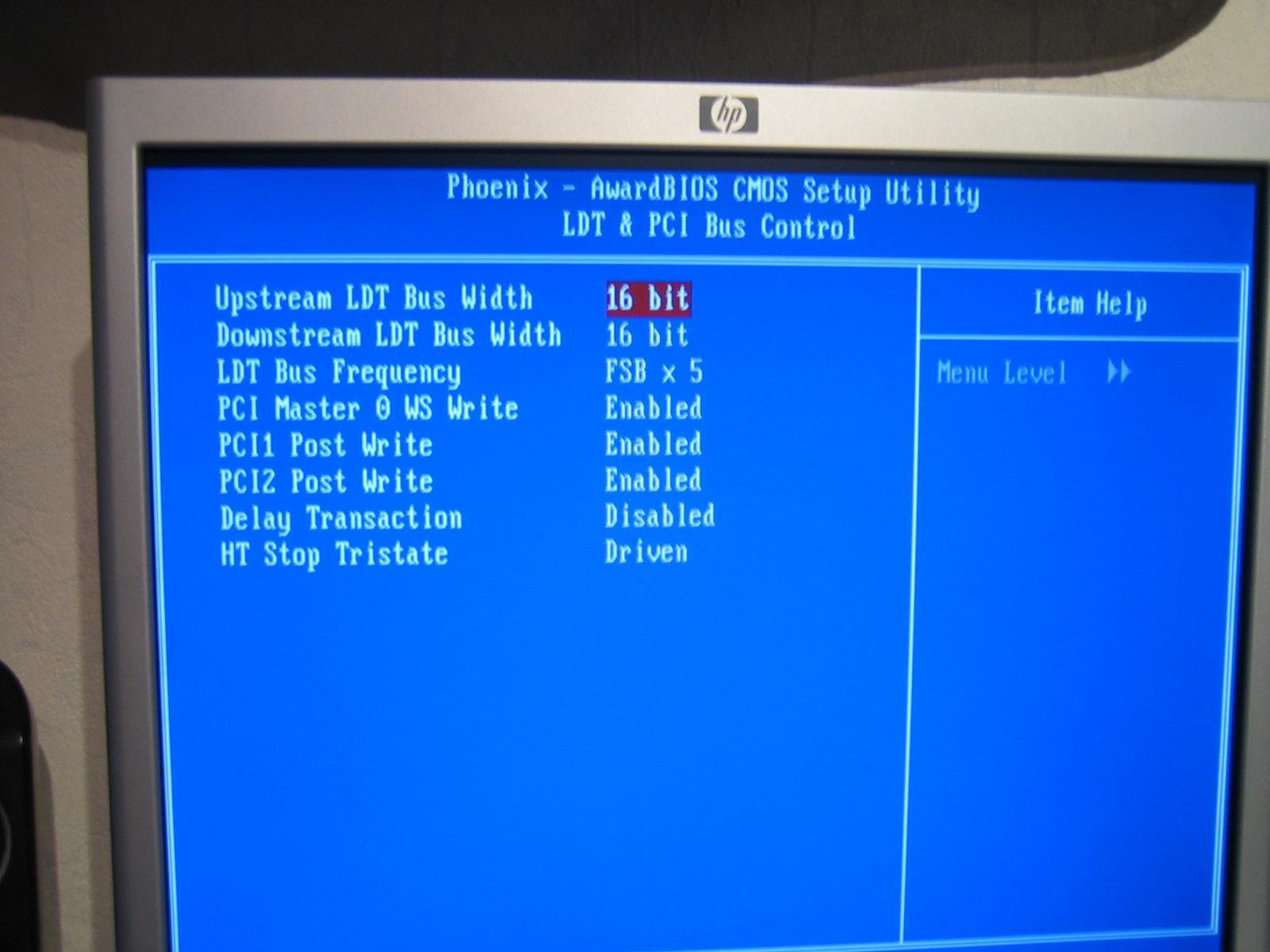

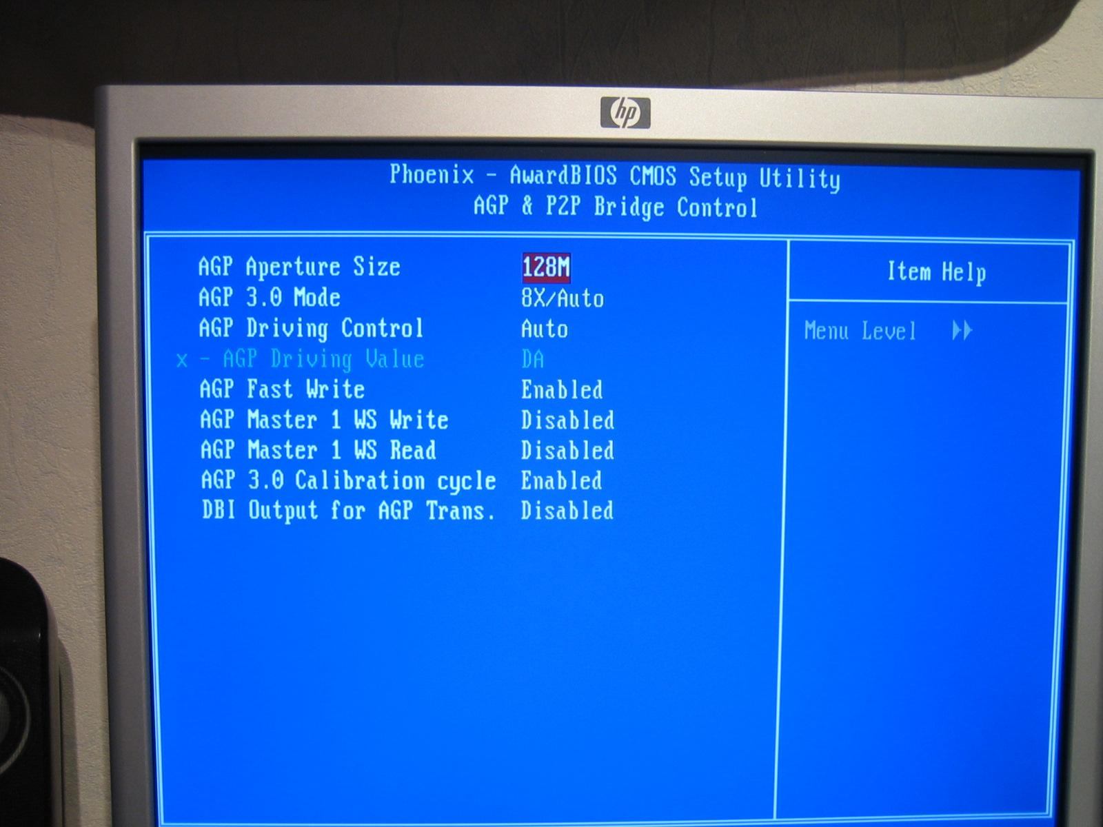

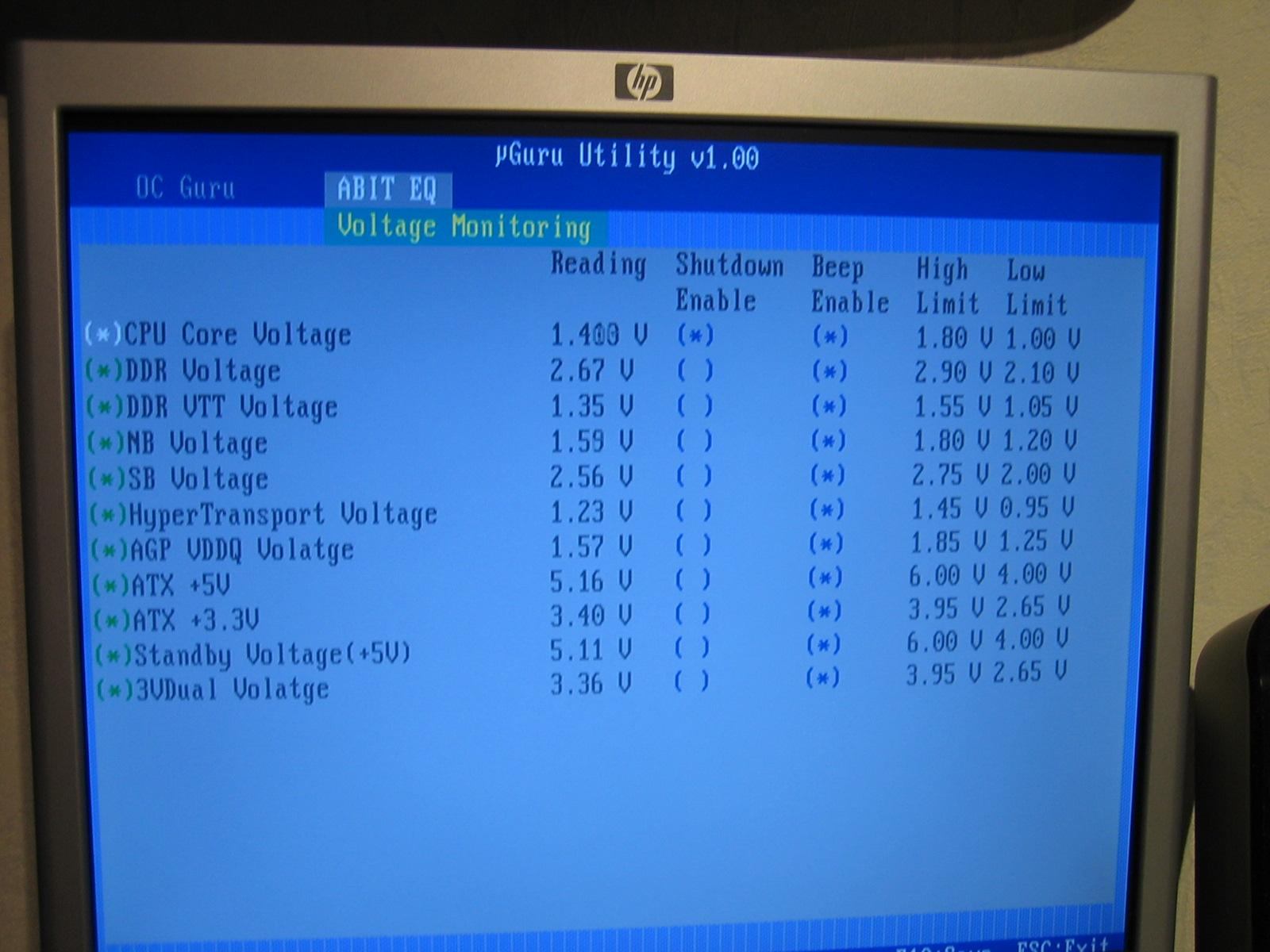

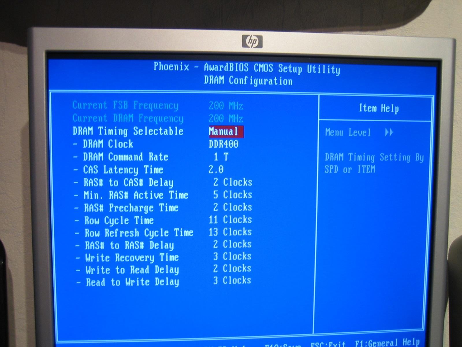

so habe jetz mal die bilder von rubriken gemacht, die du wolltest, konnte aber eigenltich nichts falsches feststellen, aber schaut ihr mal :)

Hm...sehr merkwürdig, ist alles richtig. Hast du denn schonmal Windoof neuinstalliert?
Ansonsten kannst du ja mal den aktuellste Forceware für deine Graka installieren, glaube zwar nicht das es was bringt aber man weiss ja nie.

windows hab ichh jetz noch nich neu draufgepackt, aber trieber werd ich aml aktualiesieren und aquamark drüber laufen lassen. mal sehen wieviel punkte ich da bekomme ;)

also habe vor zwei minuten mal aquamark durchlaufen lassen, mit der neuen forceware version, und habe bescheissene 23k bekommen :heul:
wüsstest du evtl noch wat mir helfen könnte, bevor ich mein windoof platt mache, weil langsam kotzt es mich echt an -.-

aber trotzdem kann ich nicht wirklcih damit leben, das ich so wenig punkte in den synthetischen bechmarks bekomme :/
Sehr merkwürdig, glaube da hilft nichts anderes außer Windoof platt mache. Ich habe auf jedenfall keine Ahnung mehr woran das liegen könnte. Könnten eventuell irgendwelche Treiberreste oder so sein.
