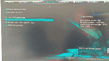

Hallo, ich möchte ein BIOS-Update durchführen, erhalte aber immer wieder die Meldung, dass kein Image gefunden wurde.
Ich habe einen FAT32-USB-Stick, der auch im BIOS angezeigt wird. Nach dem Klicken auf „Instant Flash“ erscheint kurz ein Popup mit der Bios-Version auf dem Stick. Anschließend verschwindet das Popup und die Meldung „Kein Image gefunden“ erscheint. Ich habe zwei verschiedene USB-Sticks ausprobiert.

PS: Wer soll auf dem gif was erkennen können?
PPS: Du kannst auch nicht einfach das neuste flashen. Die Versionen bauen alle aufeinander auf (**It requires to update BIOS to 7.00 before updating this version.)
Man erkennt ja auf dem gif aufjeden Fall, dass zuerst die Version erkannt wird und dann die Meldung kein image kommt.
