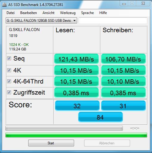

also usb3 ist imho ganz ok (ist gskill 128 mit dem RaidSonic Icy Box IB-250StU3-B schwarz, USB 3.0 Preisvergleich bei Geizhals.at Österreich)

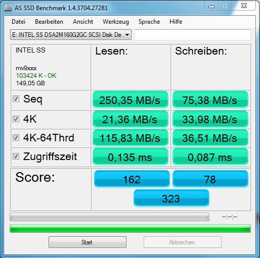

sata 6gb schaut aber net toll aus. getestet mit 160er intel
da schauen meine werte auf der ich10r deutlich besser aus (die 4k-64 werte muss man eh rausnehmen da kein ahci!)
die schreibwerte sind mir deutlich zu schlecht.

Gerade bei 4k-64 ist es aber wesentlich schlechter als ein ICH9/10 Controller.. Heisst im klartext du wirst die SSD nicht richtig ausreizen können damit.
ja das sag ich ja, das taugt mir gar nicht. aber dort hab ich zumindest wg ahci eine erklärung. bei den 4k werten aber nicht, und teilweise ist er während dem bench schneller und bricht dann bei der hälfte des durchgangs total ein. ganz eigenartig.

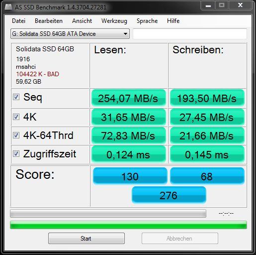

AHCI ist aber doch an sonst wären die Werte (4k-64 und 4k) gleich...
ja sry ich hab mich blöd ausgedrückt. ich meinte den treiber! ob marvell oder msahci!
man kann das ding auch mit dem ms treiber laufen lassen.
da sehen die read werte ok aus, aber die write werte sind zum speiben.
