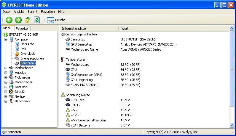

Hallo bavella!
Habe eine ähnliche Gehäuselüftung wie du, jedoch habe ich einen Antec P160, wo vorne (vor den HDDs) rein und hinten (wie bei dir) raus jeweils ein 120mm Lüfter arbeitet.
Als CPU-Kühler verwende ich auch den Sonic Tower + 120mm Lüfter und mein HEC Windmill Netzteil hat auch einen 120mm Lüfter zum entlüften.
Wie hoch ist bei dir die Temp deiner Heatpipe??
Hast das vielleicht schon einmal gemessen??
Bei dem Antec sind 2 Temp-Sensoren dabei, wo ich einen auf die Northbrigde geklebt habe, um zu sehen, wie hoch die Temp steigt.
Nun ja, wenn ich alle Lüfter @7 Volt laufen lasse, steigt die Temp schon auf 52°C und das um diese Jahreszeit ber ca. 23°C Zimmertemperatur.
Wenn ich die 2 Gehäuselüfter vorne, hinten und den vom Sonic Tower voll aufdrehe, komme ich trotzdem nur auf 46-47°C runter und das ist schon ein bißchen hoch, oder??
Was mache ich dann im Sommer bei 35°C??
Wie hoch ist eigentlich bei allen anderen die Heatpipe-Temp??
Danke für die Infos.

Hallo!
Die Heatpipetemperatur habe ich noch nicht gemessen... .
Hab´ehrlich gesagt auch keinen Bock ´drauf, die Kiste auseinander zu nehmen. Einen weiteren Temperatursensor hab ich nämlich auch nicht.
Ansonsten kenn ich Dir einen Screenshot anbieten, den ich nach 3 Durchläufen aquamark gemacht habe:
Sorry...
Schönes WE!
bavella
EDIT:
Ich denke übrigens, dass 52°C kein Thema sein sollten. Soweit ich weiß gehen die Temperaturen bei dem Gigabyte mit passiver NB-Kühlung locker über 70°C (und höher). Also: Ruhe bewahren... ;-)
