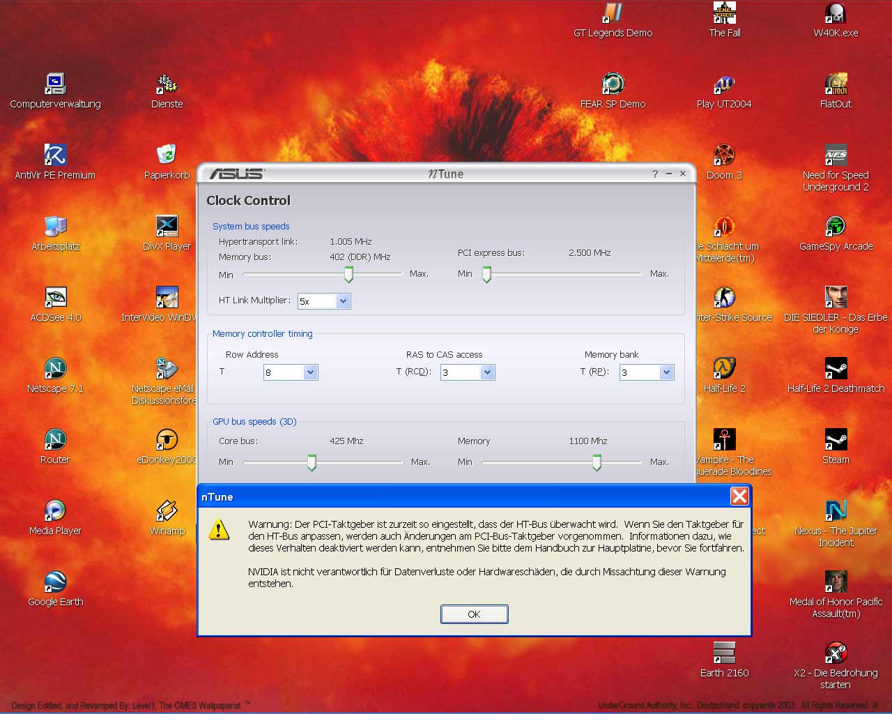

Hi Comnunity,
leider hab ich sehr wenig Ahnung vom Einstellen der
ganzen Tackraten und Frequenzen/Tinings und solchen Dinger.
Könnte mir jemand mal die im Anhang befindliche Meldung erleutern ?
Mein SYS ist nicht gut eingestellt und müßte eigentlich besser laufen,
zu mindest rein Theoretisch. Dieses ist mir beim Vergleichen einiger Bench`s aufgefallen
Vielleich läßt sich das ja anhand des Screenshots herausfinden. Ich will mein SYS abern nicht OC`en.
Danke schon
mal
