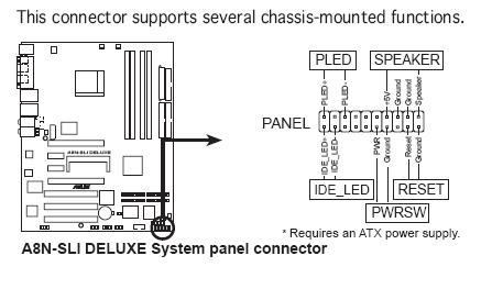

ein piepser ist leider ned verlötet,wie kann man da nen piepser anschließen?

Piepser anschliessen -->Bild 1

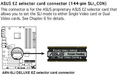

Grafikkarte im Einzelbetrieb --> Bild2

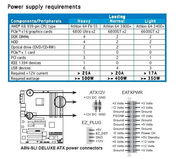

Netzteilanschlüsse --> Bild3

als netzteil diente ein antec smart power 420

habe auch mal nur das board an den strom angeschlossen,also ohne graka,ram und cpu->lautsprecher an die anschlüsse,kein beep :(
habe den speaker allerdings an -5v und masse angeschlossen,muss warscheinlich an speaker und masse
Richtig

hast du den 4poligen quadratischen Stecker von Bild3 auch mit angesteckt bzw. die "single Video Card" installiert --> sonst geht garnichts

jo der 4pin stecker is auch dran :(

Das Board scheint ja zu gehen, aber hier kommst wohl nicht drum rum alles mal zu tauschen. Vom Netzteil bis zur Graka. Funktioniert das Pipsen schon?
ich denke das netzteil hat nen schaden,werde das nomal probieren
bisher hats noch nicht gepiept,die nb wird aber echt sau heiß,wenn der kühlkörper weg ist ist die sofort auf aua temperatur,also auf ca. 60°C
und single video card ist eingesteckt
Hatte das MB auch, wollte bei mir mit einem 400W Tagan NT gar nicht angehen ( mit einem alten 350W Ennermax lief es ) - obwohl das NT OK war/ist.
mhh ich werde heute mal das nt ausprobiern,womit mein 3200+ auch läuft...
