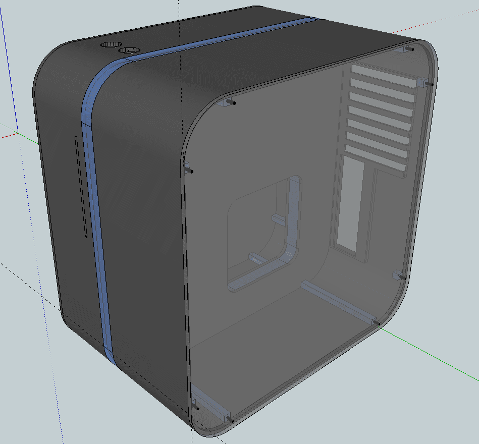

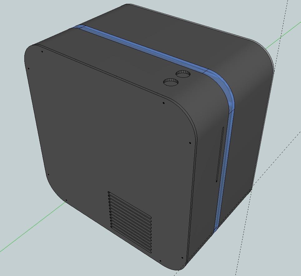

Das Case soll komplett aus Plexiglas entstehen. Ich werde alles machen das es irgendwann so aussehen soll-
Von der Rechten Seite:
attachment.php
Von der linken Seite:
attachment.php
Auf der einen Seite wo die komplette Seitenwand ein Fenster ist, graues Plexiglas, sollen das Mainboard, CPU, GPU, AGB und die Pumpe hin. Auf die andere Seite kommen das Netzteil und alle Laufwerke hin. Das meiste des Gehäuse werde ich aus 5mm schwarzen Plexiglas machen.

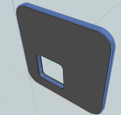

Die mittlere Platte die Netzteil und Co. von Mainboard und Co. trennen wird soll so aussehen-
attachment.php
Das wird eine 20mm klare Plexiglasplatte die im Ausschnitt in der Mitte von weißen LEDS nach aussen hin beleuchtet sein soll so das beim fertigen Case in der Mitte des Gehäuse ein Lichtstreifen sein soll. Darauf werden auf jeder Seite eine 5mm Plexiglasplatte montiert die 5mm versetz sind an den Rändern so das ich eine Auflage für die Außenhülle habe.

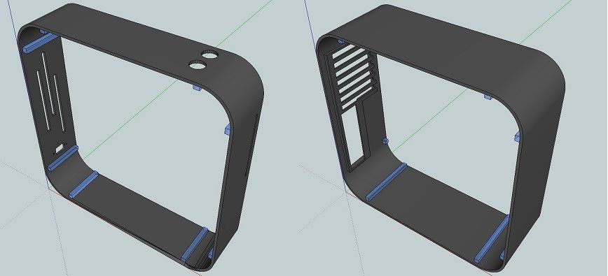

Die Außenhüllen-
attachment.php
Die werde ich aus 5mm schwarzen Plexiglas mir biegen die werden aus einem einzigen stück Plexiglas jeweils sein. Zur befestigung der Seitenwände werde ich 10mmx10mm Vierkantstäbe nehmen in die Gewinde geschnitten werden.
Die beiden Seitenwände sollen aus 10mm Plexiglas sein. Die eine Seite in schwarz und die andere in Grau.

Wenn du die Beleuchtung von dem Loch aus machen willst, dann könnte es sein das es danach nicht gleichmässig ist. Du könntest die LED´s auch weiter aussen in dem Plexi anordnen, kannst ja ausfräsungen dafür machen.
Wegen den LEDs muss ich noch gucken wenn ich die Plexiglasplatten zugeschnitten habe. Heute morgen ist die erste Plexi Lieferung gekommen jetzt fehlen nur noch die ganz langen Platten.
Die Änderungen im Threadtitel habe ich mir vorgenommen :d
Danke für die Idee. Da habe ich noch garnicht dran gedacht. Ich setze mich mal heute Nacht nach Feierabend dran was dafür zu zeichnen.

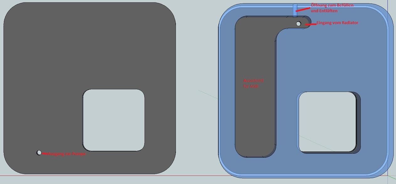

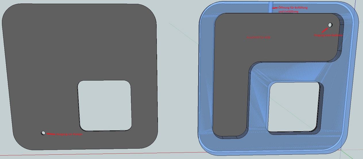

Ich habe mir das mal auf der Arbeit durch den Kopf gehen lassen die 20mm Plexiplatte als AGB zu benutzten und habe da 2 Skizzen.
Variante 1
attachment.php
Variante 2
attachment.php
Ich selber wüsste nicht welche mir besser gefällt. Richtig zum werkeln komme ich erst am Freitag da ich bis da eigentlich nur am Arbeiten bin und meine Nachbarn würden mich Köpfen würde ich um Mitternacht nach Feierabend eine Stichsäge oder was immer auch Anschalten.

Durch die beiden grauen Platten aussen wirst du von dem AGB eh nix sehen, daher würd ich ihn so groß machen wie es geht
Hallo zusammen
Ich habe mich auch für die 2. Variante entschieden. Muss jetzt nur mal wenn ich fertig bin mit dem Plexi sägen mich mal wegen einem 11,8mm Bohrere und einem G1/4 Gewindeschneider. Irgendwie sehe ich es für mich selber noch nicht ganz so ein für 2 Löcher und Gewinde mir das zuzulegen. Muss ich aber wohl.
