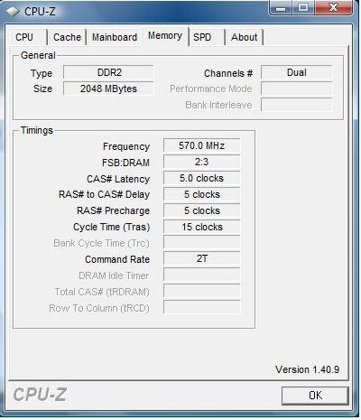

Moin, Moin,
habe mir gerade auch mal das A-DATA Kit geholt
Habe noch kein Feintuning gemacht:bigok:
G P
