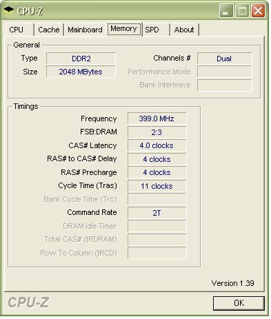

Die laufen bei mir mit 2,0V bei 4-4-4-11 absolut stabil.
