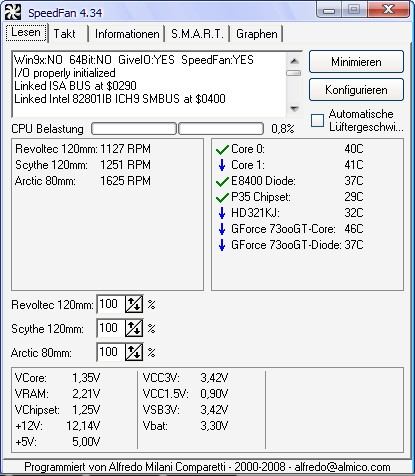

Aber ist CL4,4,4,12@900 Mhz auch gut?(Nur mit 2,2V!)-Laut Speedfan 4,33 hat die Speicher 2,19V Spannung.

auf Speedfan würde ich dabei nicht gehn, bei mir werden zwar mom. auch die 2.21V brav angezeigt, was auch der realen Spannung entspricht, aber wenn ich benche, dann zeigt es mir dort manchmal ecklige 2.37V an. :eek: Multimeter lügt nicht und da ist die Spannung immer gleich bei mir.
