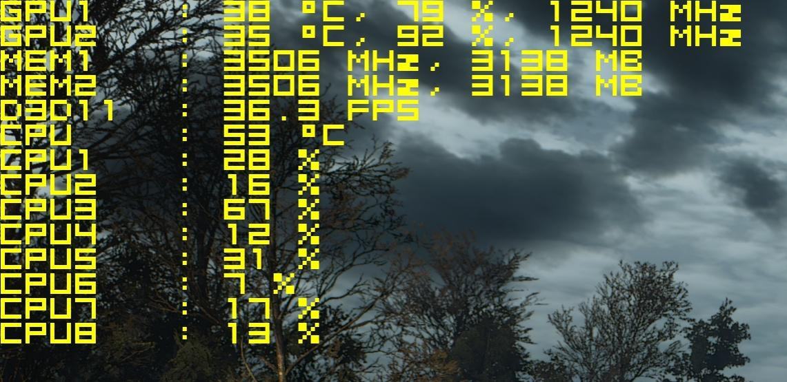

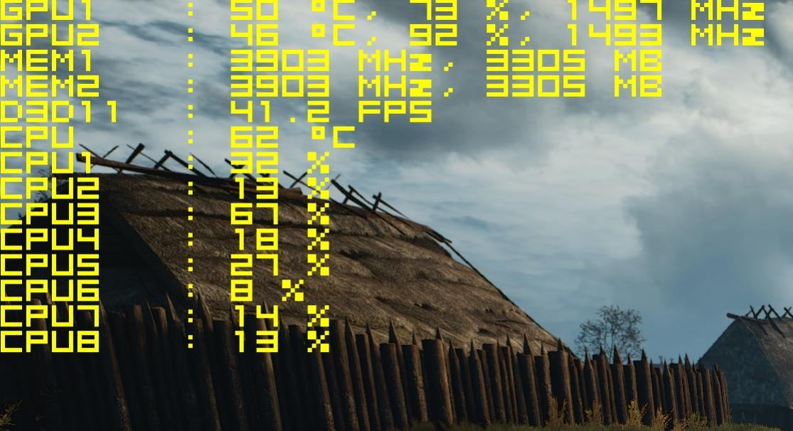

Hallo Leute,
ich spiele momentan Witcher 3 in 4K Auflösung mit allen Reglern nach rechts, fps unbegrenzt und vsync aus, da gsync an ist. Läuft auch ganz smooth, was mich jedoch wundert ist, das die Gpus nicht voll ausgelastet sind. Eigentlich müssten die doch bei 99-100% sein oder? Dann wären auch mehr wie 40fps drin.
Woran könnte das liegen? Das die Cpu limitiert, kann ich mir beim besten willen nicht vorstellen. Als gegenbeispiel, bei einem Freund laufen beide 980ti auf 100%,allerdings 2K und mit einem i5 3570k.
Temperaturen sind auch im grünen Bereich, so dass da auch nichts throtteln könnte, ich bin mit meinem Latein am Ende, aber vielleicht gibt es da draußen jemanden der mir bei dem Rätsel helfen möchte 🙂
Lg
joe

Naja 92% Auslastung sollte schon als im Limit zählen.. ich weiß garnicht, ob er die zusätzlich durch SLI erzeugte Last da überhaupt mit einbezieht.. die "schnellere" GPU1 (hier im Screenshot) muss sich an die "langsamere" GPU2 halten, somit sinkt deren Auslastung natürlich.
CPU 4 Kern = 25% Pro Kern = CPU Limit. Ich sehe da bei einem Kern 60+% und ein anderer 30+%
Zusätzlich wie croni-x schreibt, die eine GPU wartet auf die andere. Die "schlechtere" von beiden ist ausserdem heisser, warum auch immer.
der übertaktete 7700k limitiert in w3 ganz sicher nicht bei 40fps^^
ich denke dass das problem hier ganz einfach der multigpu krempel ansich ist..
Temperatur Unterschied könnte die Wasserkühlung sein.
Wenn sli das Problem bei witcher wäre, warum läuft es beim kollegen mit zwei 980ti bei 100%?
Das verstehe ich halt nicht ganz.

anderer treiber?
anderes os?
andere spielversion?
wie ist die zweite 980ti angeschlossen, auch pcie 3.0 x16? oder weniger?
was passiert wenn du die auflösung auf 1440p reduzierst, sind die karten dann gleichmäßig ausgelastet?
evtl reicht die bandbreite der anbindung ja nicht bei 4k..
da sollte ich das nächste mal genauer hinschauen XD
Dachte er selber hat auch den i5 3570K

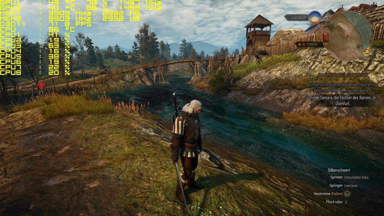

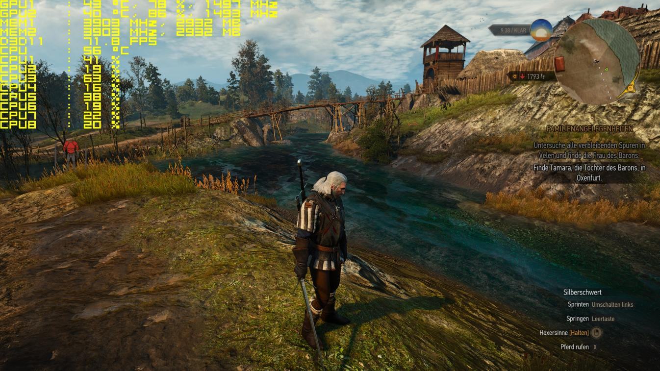

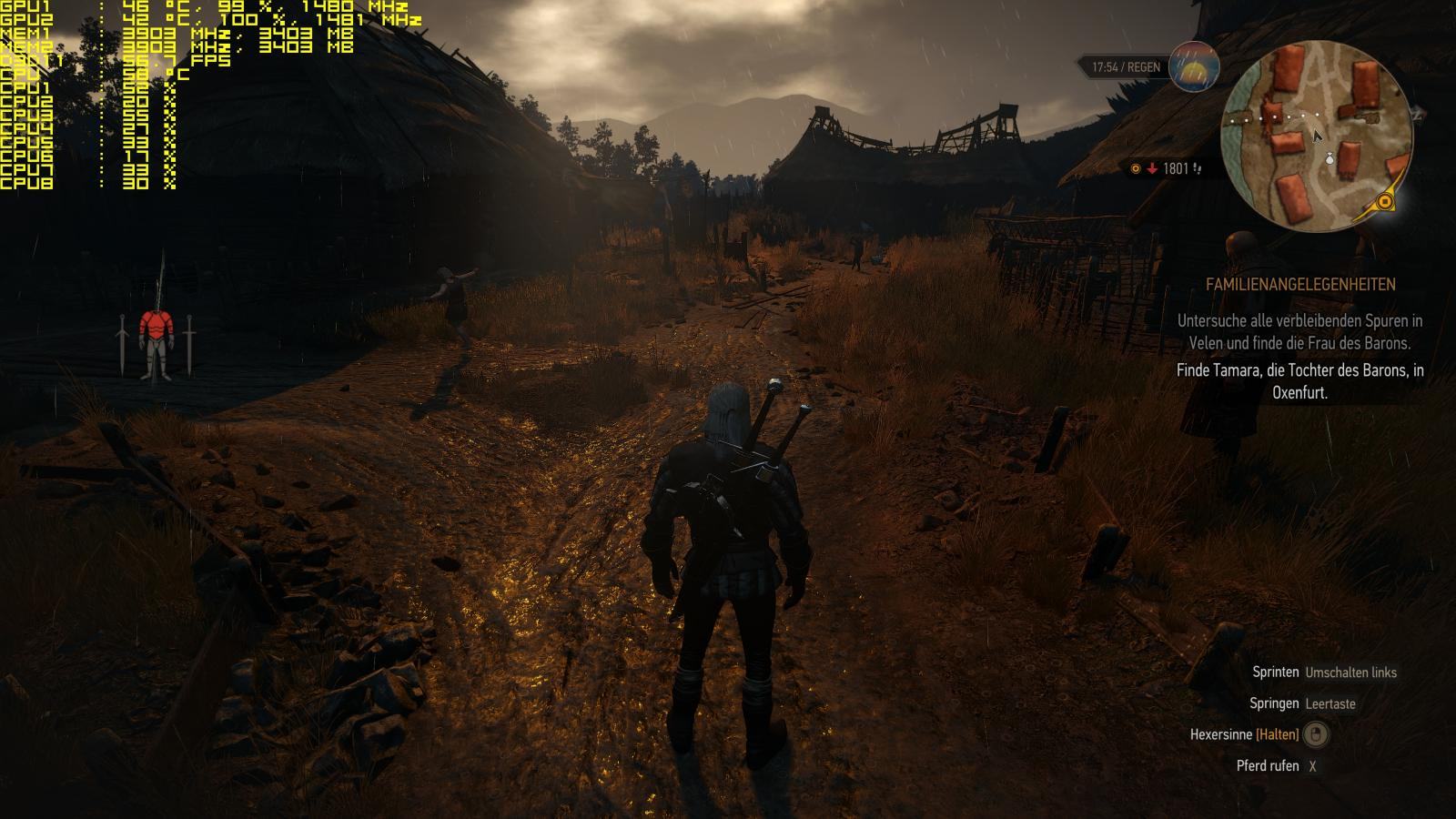

Habe jetzt mal Testweise den Gpu Takt runter gedrosselt und geschaut was dann passiert und im OC Zustand einmal in 1440p und in 1080p Screenshots gemacht.
Mein Board unterstützt bei Sli nur x8 PCIE, aber das sollte mit der Auslastung nichts zu tun haben oder?
Ich suche weiter, hoffe ihr helft mit 🙂
Lg
joe

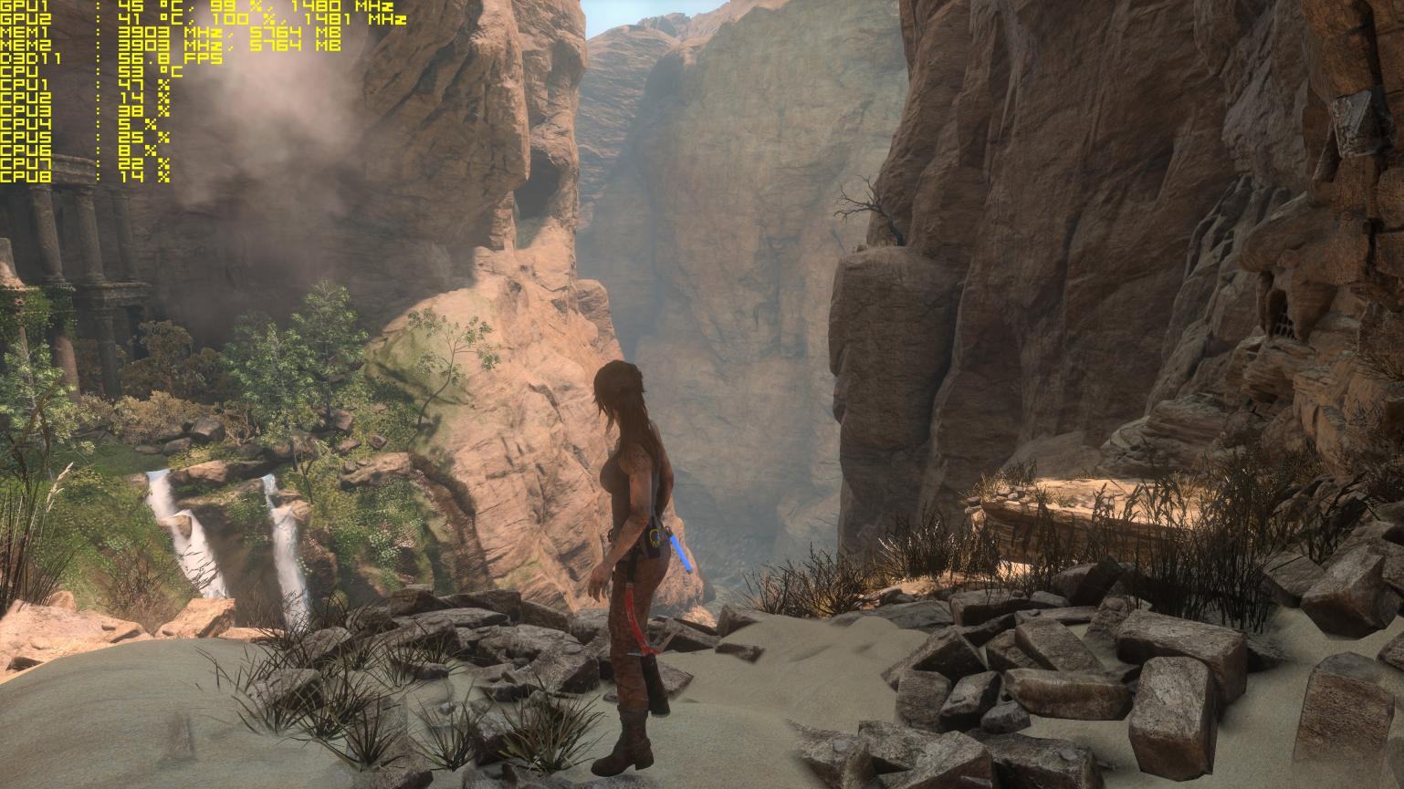

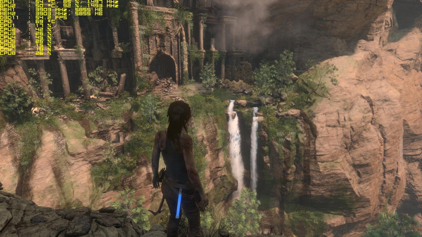

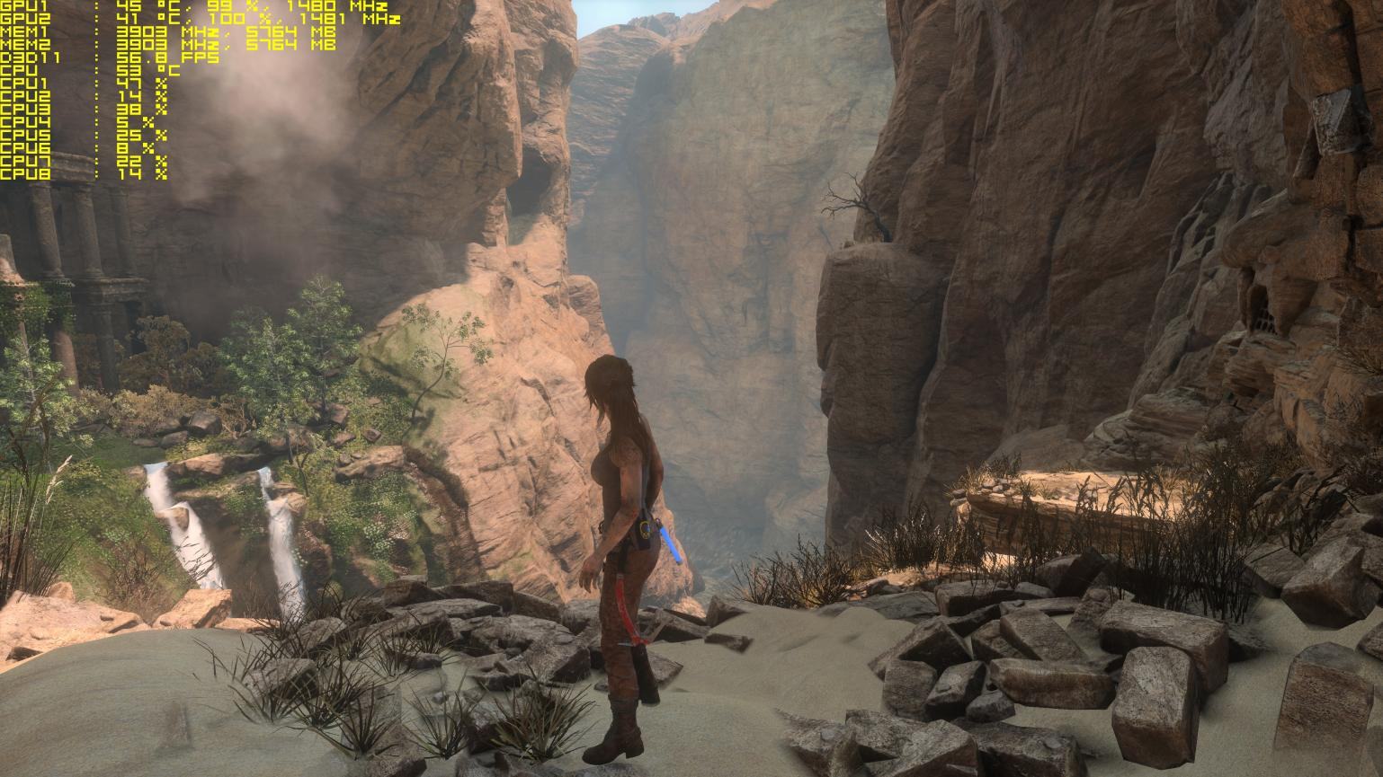

Dazu noch nen anderes Spiel,Tomb Raider auch auf max. Details außer AA.

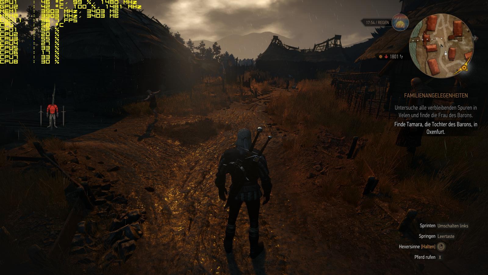

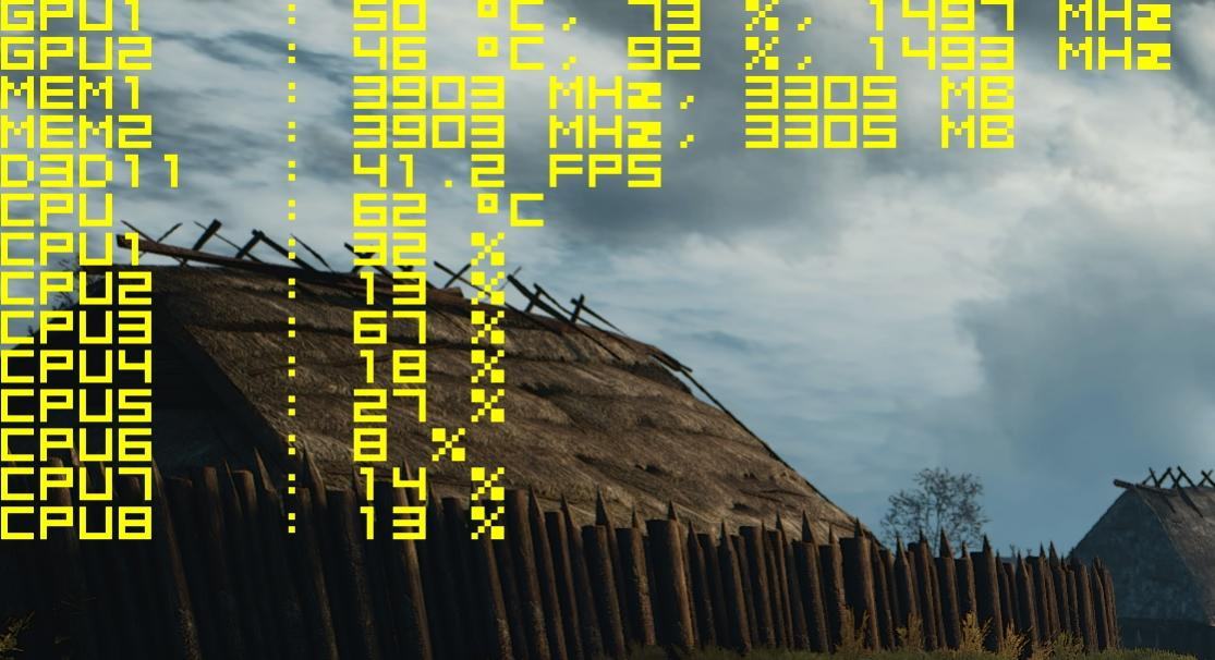

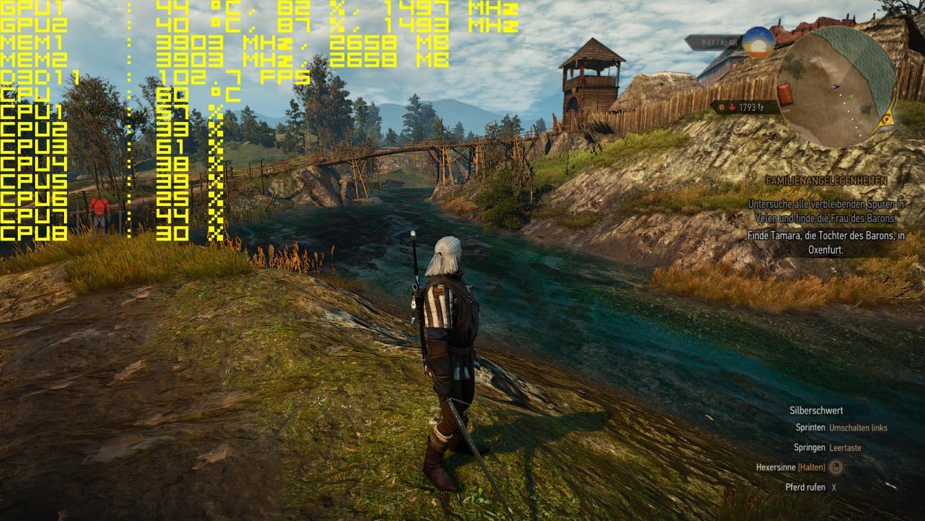

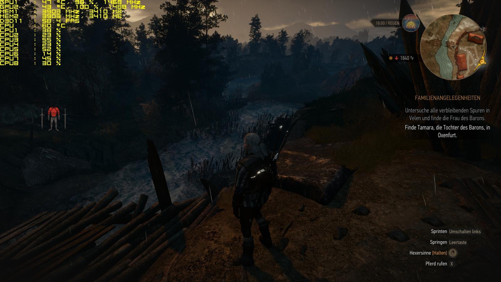

Ich habe jetzt deinen Rat befolgt und nur den Treiber rauf gemacht, vorher alles schön im abgesicherten Modus mit DDU runter geschmissen und siehe da :d
Was mich ärgert, die Prozedur hab ich vor paar Tagen schon mal gemacht, da hab ich aber das Komplette Treiberpaket einfach drüber gebügelt, anscheinend waren aber noch fehlerhafte Treiberreste vorhanden.
Egal, jetzt läufts und mit allen Reglern nach rechts plus höchste Hairworks Stufe konstant 55fps :love::love::love:
Vielen Dank an alle
