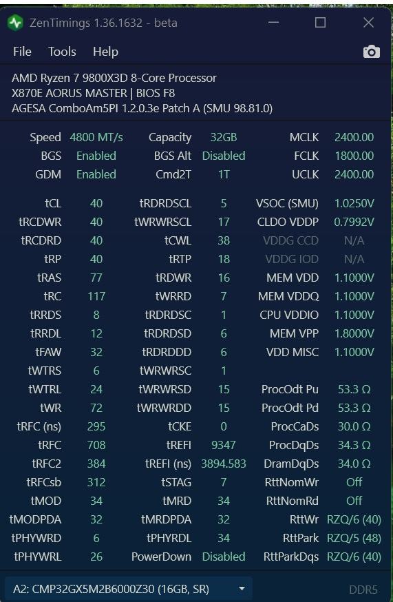

Schmeiss mal einen Screen von ZenTimings rein (Beta nutzen), die Spannungen wären interessant.
Tritt der Fehler öfters auf - oder war das nur 1x?
Manche Mainboards stellen auch auf default einiges zu scharf ein. Ich würde mal PBO ausschalten.
