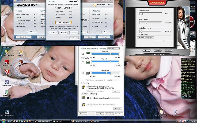

Hi Leute
habe mal ein wenig gespielt und dabei ist das rausgekommen:
820 Mhz GPU
Shader 2000 Mhz
Ram 2300 Mhz
Schaut euch mein bild an.
CPu ist eine E8200@3800Mhz mit Gigabyte P35 DS3 und 4 GB G.skill Ram

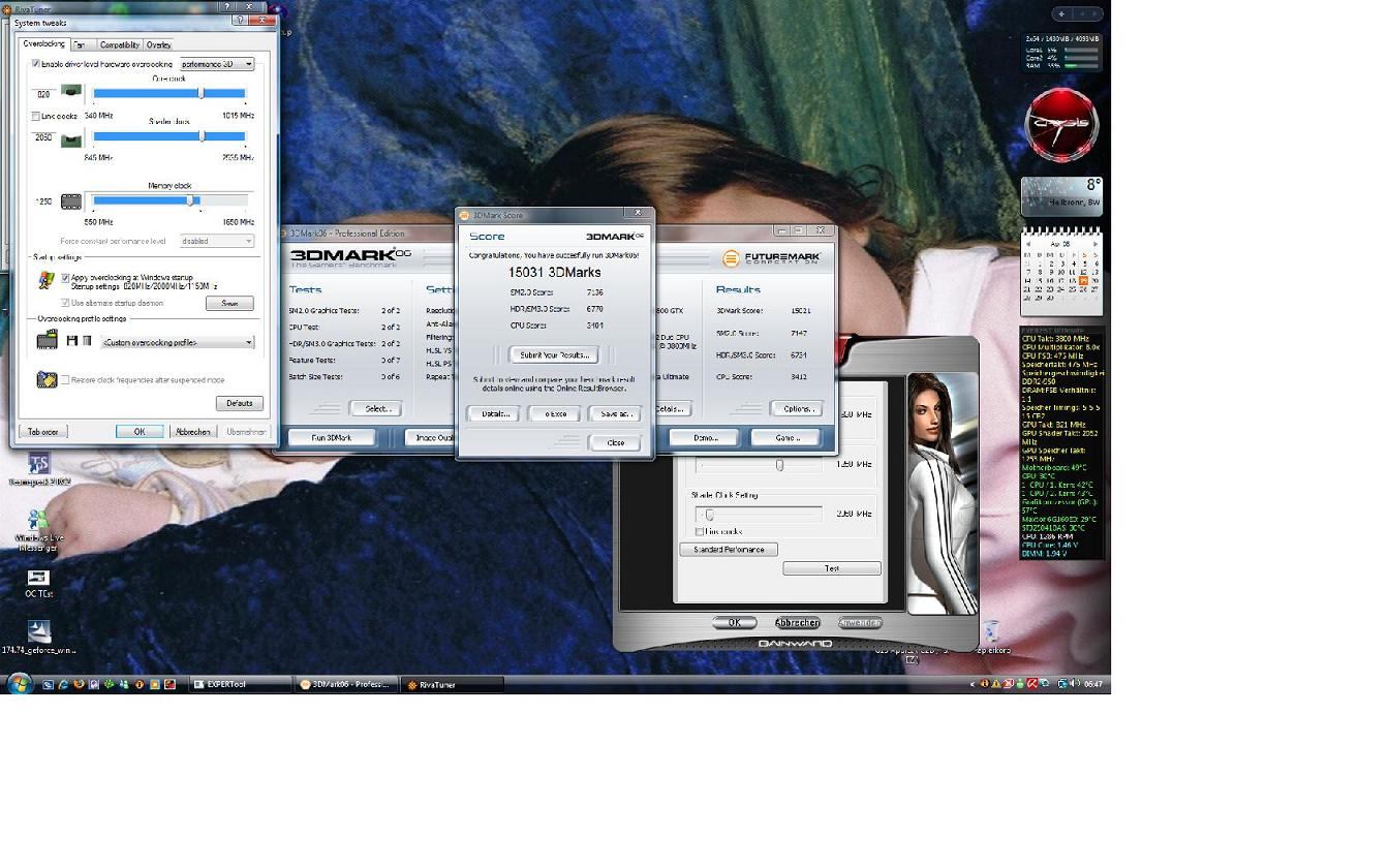

Guten Morgen zusammen.!
So meine einstellungen sind folgt:
820 GPU / 2050 Shader / 1250 MHZ Ram
schaut euch das bild an
habe die 15000 punkte marke durchbrochen
