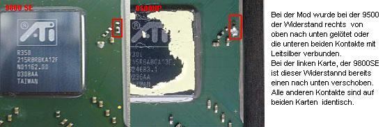

ich habe inzwischen ein Bios von der Sapphire 9800 Pro AIW gefunden und die Karte läuft auch ohne Probleme mit dem Bios, aber halt nur mit 4 Pipelines, da durch die Hardwaremod noch die 4 weiteren Pipelines freischaltet werden müssen.
Die Grafikchips der 9500nonpro und der 9800SE sehen absolut gleich aus. Nur der Widerstand, der bei der 9500 durch die Hardwaremod "einen nach unten" vorschoben wurde, ist bei der 9800SE von Anfang an unten.
Ich könnte mir vorstellen, dass man diesen Widerstand evtl. bei der 9800 SE hoch löten müsste, um die 8 Pipelines freizuschalten.

Aber nun erklär mir als Laien mal warum ich da noch was löten müsste? :hmm:
Wenn der Treiber die 4 zusätzlichen Pipelines ansprechen kann, müsste Hardwareseitig doch schon alles passen, oder nicht?
Bei 9500er Hardwaremod musste man ja auch noch zwei Kontakte verbinden, um die weiteren 4 Pipelines freizuschalten.
Die 9800SE ist absolut identisch mit der 9500 und deshalb liegt es nahe, dass man auch bei der 9800SE-MOD noch Kontakte
verbinden muss, um 8 Pipelines freizuschalten.
Nur durch das 9800Pro Bios alleine funktioniert die Karte leider nicht mit 8 Pipelines.....
ansonsten wäre hier auch schon ne andere anleitung ;)

habe von meinem händler eine größere menge der karten abgerufen und habe mir auch alles mal genauer angeschaut... die chips an sich sehen identisch aus ( 9500np & 9800 se )... habe per silberleitlack den mod schon getestet nur leider fehlt mir jetzt ein bios der AIW 9800 PRO... hat da jemand was!?... müsste mir sonst heute bei alternate schnell eine club9800pro aiw kaufen....
wäre nett wenn sich mein vorredner kurz melden könnte der auch schon hartnäckiger am hardware mod gearbeitet hat...
