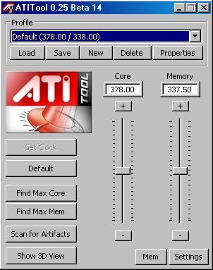

Sagmal, kann man eine Grafikkarte eigentlich auch untertakten?
Und könnte darin eine Lösung unseres Problems liegen?
Hier die Werte meiner Karte
(die mir als Laien übehaupt nichts sagen)

Gemeint war schon der Video-RAM, der sich direkt auf der Karte befindet. Dieser wird bei den 9800er Modellen recht warm, eigentlisch schon heiss. Ich hab meine deshalb auch mit RAM-Kühlern ausgestattet... Die 9800 Pro hat keine Temp-Sensoren. Wenn du überprüfen willst wie heiss die sind, dann hilft nur noch der Finger.
Dennoch sollte die Karte normalerweise auch ohne diese Zusatzkühlung funktionieren, schließlich wurde sie dafür konstruiert! Das gleiche gilt auch für den Takt. D.h. man könnte die Karte untertakten, z.B. mit dem ATi-Tool, was aber das Problem nicht lösen dürfte...
Edit: Die Werte sind absolut normal. Die Angezeigten Zahlen zeigen die Standardtakte für GPU mit 378 MHz und 337,50 MHz für VRAM.
Ok, danke KorK - dann kanns an den Werten nicht liegen.
