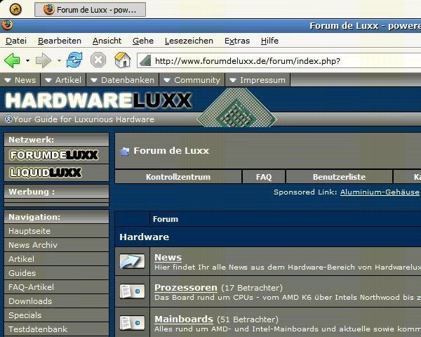

habe seit ein paar Stunden sehr üble Grafikfehler bei diversen Spielen. Also nicht nur einzelne Pixel sondern das ganz Bild ist mit kryptischen Zeichen, Linien und sonstigen Dingen überzogen. Sogar unter Windows sieht man gelbe Balken. Ich hoffe, man kann diese auf dem Screenshot sehen.
Ich habe eine Sapphire Radeon 9800 Pro mit einem VGA Silencer drauf. Die Karte habe ich hin und wieder bei 3D-Games moderat übertaktet. Ansonsten habe ich eine Zeit lang meinen Athlon 2500+ als 3200+ laufen. Nachdem sich allerdings ein bestimmtes Game immer wieder verabschiedet hat, läuft er schon seit längerem wieder als 2500+. Mein OCZ RAM ist nicht übertaktet.
Denke mal, dass die Grafikkarte einen Schuß hat. Wie seht ihr das? Muss eine neue her? Welche?

hm also nach dem screenie zu urteilen, könnte das sogar dein monitor sein. kannst du das ausschließen?
hä?? überleg bitte nochmal was du da geschrieben hast... :)

wenn du die karte hin und wieder übertaktet hast, kann die karte dadurch kaputt gehen. kannst du einen in-games-screenies machen?

nachtrag: unter einem screenshot verstehe ich ein bild vom dargestellten bild, aber kein foto vom monitor....
wieso soll ich überlegen ^^? natürlich könnte es nach dem screen zu urteilen auch der monitor sein... ich weiß ja nicht wie sich die fehler im game darstellen... ich kann nur das beurteilen, was ich sehe.
Also der Monitor kann es nicht sein, da ich einen richtigen Screenshot über die Tastatur gemacht habe.

wie will man anhand eines SCREENSHOTS beurteilen können obs am monitor liegt oder nicht?

drgn hat sicher einfach die leichten gelben streifen nicht erkannt.. wenn ein bisshen sonne auf meinen monitor scheint seh ich die streifen auch nur beim 2. Mal hinschaun...:hmm:
